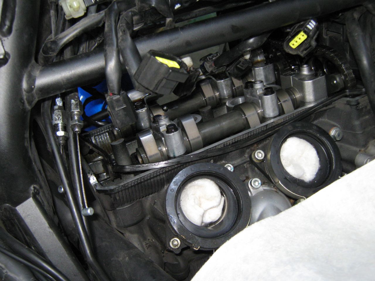

Im Zuge des 40.000 km Wartungsdienst habe ich den Ventildeckel abgebaut um das Ventilspiel zu prüfen. Das Ventilspiel lag im Toleranzbereich.(hätte ich mir also sparen können). Große Mühe hatte ich schon den Deckel zwischen Motor und Rahmen herauszubekommen. Ich dachte mir, wie bekomme ich den Deckel wieder mit der Dichtung auf den Zylinderkopf. Nun ich brauchte über 3 Stunden dafür. Das Ganze ist so eng, das sich immer die Dichtung verschiebt und man an der Steuerkettenseite nicht sieht, ob die Dichtung richtig liegt. Zum Schluss habe ich sie am Deckel festgeklebt und danach habe ich auch nur mit großer Mühe den Deckel aufsetzen können. Sollte man dazu den Motor ausbauen? Wie macht Ihr das.

Kühler abbauen? Ach du meine Güte!
Zugegeben, es ist richtig eng. Aber es geht (ohne Wasser raus, Kühler weg und Motor absenken). Wichtig ist, auf der linken Seite die Bremsleitungen wegzudrücken (da ist noch eine Befestigungsschraube von einem Führungsklotz, die ich immer entferne), und rechts den Kabelbaum mit ein bisschen Kraft wegzubinden. Dichtung einkleben ist unumgänglich und ein ganz normaler Vorgang.
Übrigens: Auf dem ersten Bild hängen links und rechts die zwei Alu-Tankbefestigungen am Rahmen. Du hast also den Tank an den vorderen 4 Schrauben gelöst. Die beiden unteren (also nur 2) genügen vollauf: die Alu-Befestigungen bleiben am Tank und Tank abnehmen.
