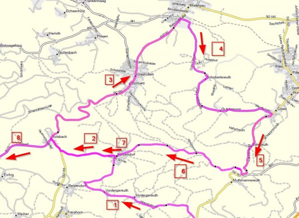

Hallo, mir ist es nun schon 2x passiert. Langsam grüble ich, was manchmal mein Navi vorhat. War die Strecke so geil...?
Ich plane eine Route in BaseCamp. Dort plane ich eine Schleife in der Tour.
In BaseCamp kann man die Tour abfahren, da passt alles, also soweit gut.
Nun fahre ich diese Route ab und fahre besagte Schleife, nun kommt es aber:
nach der 7 sollte er ja dann links abbiegen nach 8, was ja richtig wäre.
Das Navi will aber bei Volsbach nocheinmal nach rechts abiegen und noch mal die chleife drehen.
Ich habe kurz angehalten, bin aber in Volsbach absichtlich links abbgebogen. Kein Meckern, kein bitte wenden usw.
Kennt jemand solch ein Verhalten?
Gruß Bill

Hab es mal in BaseCamp gecheckt, alles gut, wie bei dir, warum es dann im Zumo nicht klappt, kann ich leider nicht testen !
Zwing das Zumo doch, wie Jörg schon schreibt, mit mehr Wegepunkten auf deine Tour ?!
