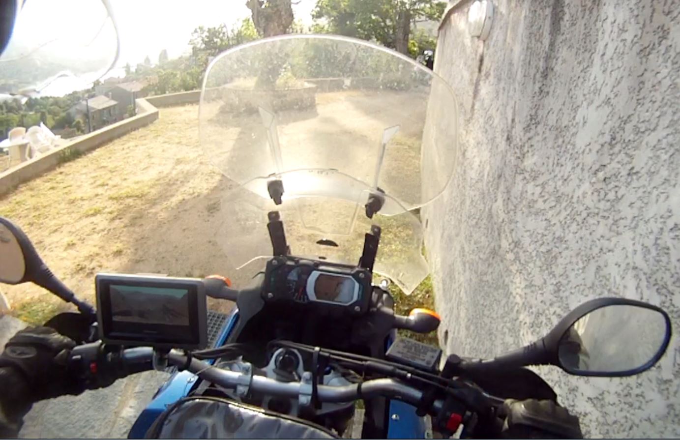

Mein Navi habe ich erneuert, aber den Anbauort habe ich seit 6,5 Jahre immer noch an der gleichen Stellen.
- ich kann das Navi während der Fahrt mit der linken Hand leicht bedienen
- ich habe keine Probleme mit dem Tankrucksack
- ich sehe die Instrumente komplett (nur die Kontrollleuchte für den Blinker links wird verdeckt)
- ich kann sehen was sich vor dem Vorderrad befindet (Vorteil bei schlechten Straßen mit Schlaglöchern)
- die Montage war total easy
- alle Bauteilen waren im Lieferumfang des Navis enthalten
Was will man mehr?
Vorteile für mich:- ich kann das Navi während der Fahrt mit der linken Hand leicht bedienen
Was will man mehr?

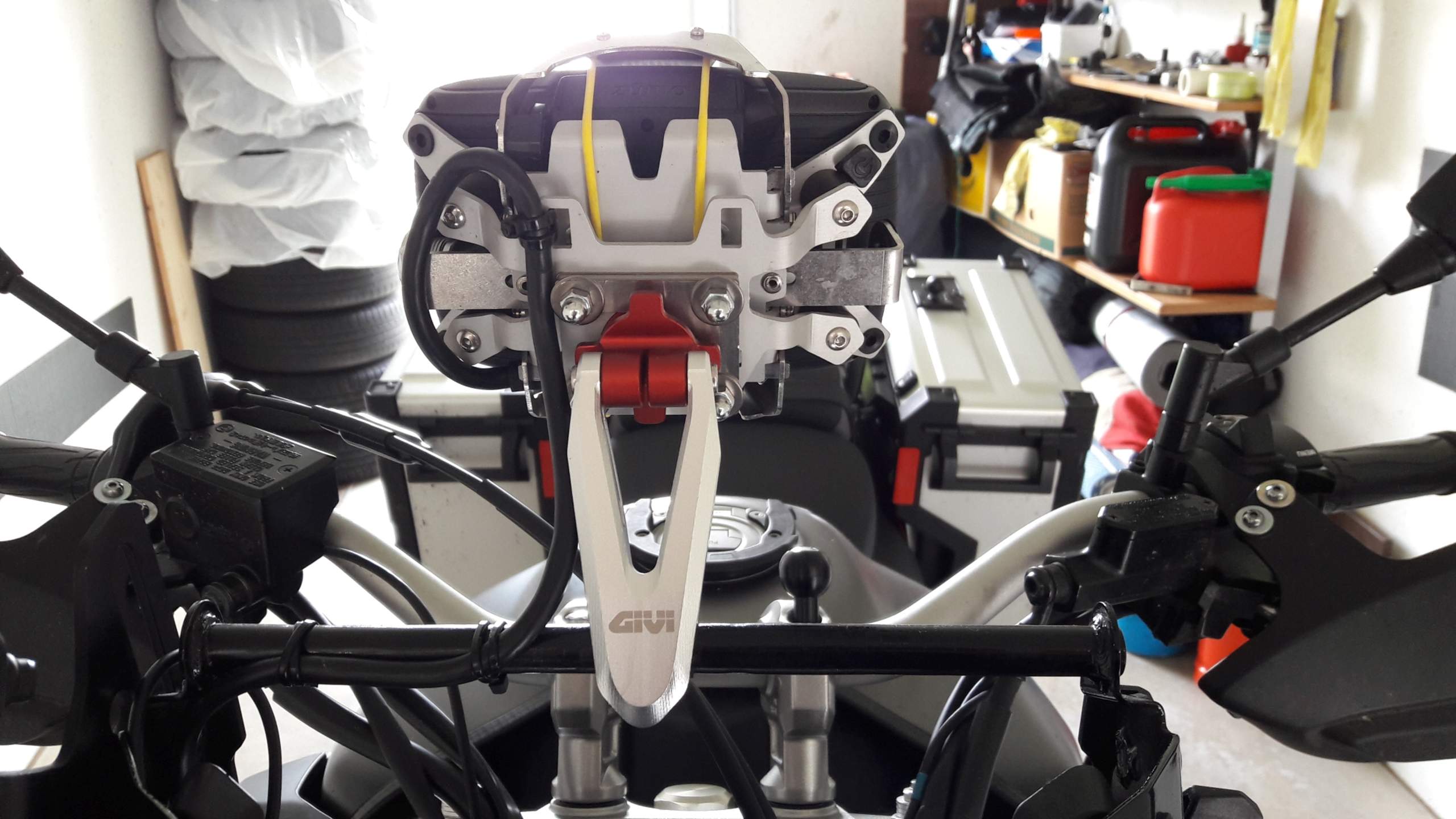

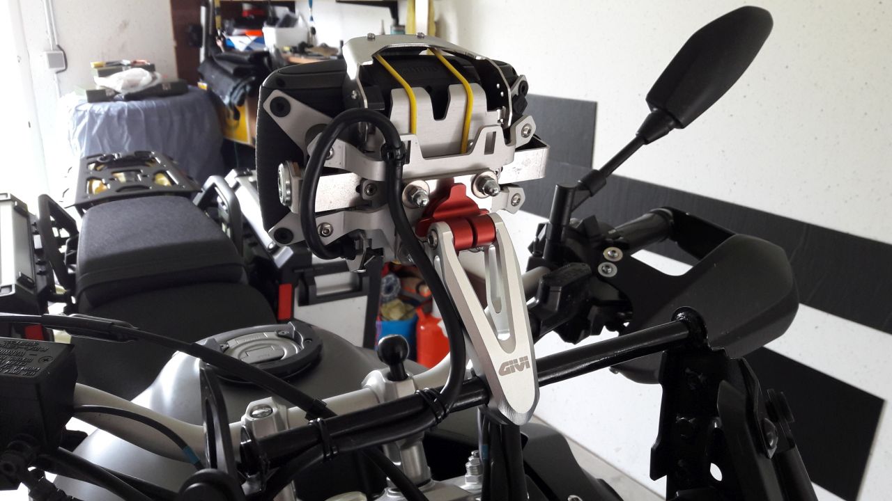

Re: Erfahrungen mit Navihalterung-Anbauort gesucht
Hallo nach vielem herumprobieren, erst an Querstrebe mit Eigenkonstruktion, dann am Lenker an verschiedenen Positionen, bin ich nun wieder in Richtung Querstrebe gegangen. Somit kann ich die Scheibe auch wieder ganz hoch oder ganz runter machen, ohne dass was stört.
Dort finde ich den Anbauort für mich am besten. Hatte ja vor kurzem den GIVI Navihalter gesehen. Der ist es nun bei mir geworden. Bei Polo gibts den schon komplett für das Garmin (Givi Alu Navihalter S902SGZ39)
. Gruß Bill

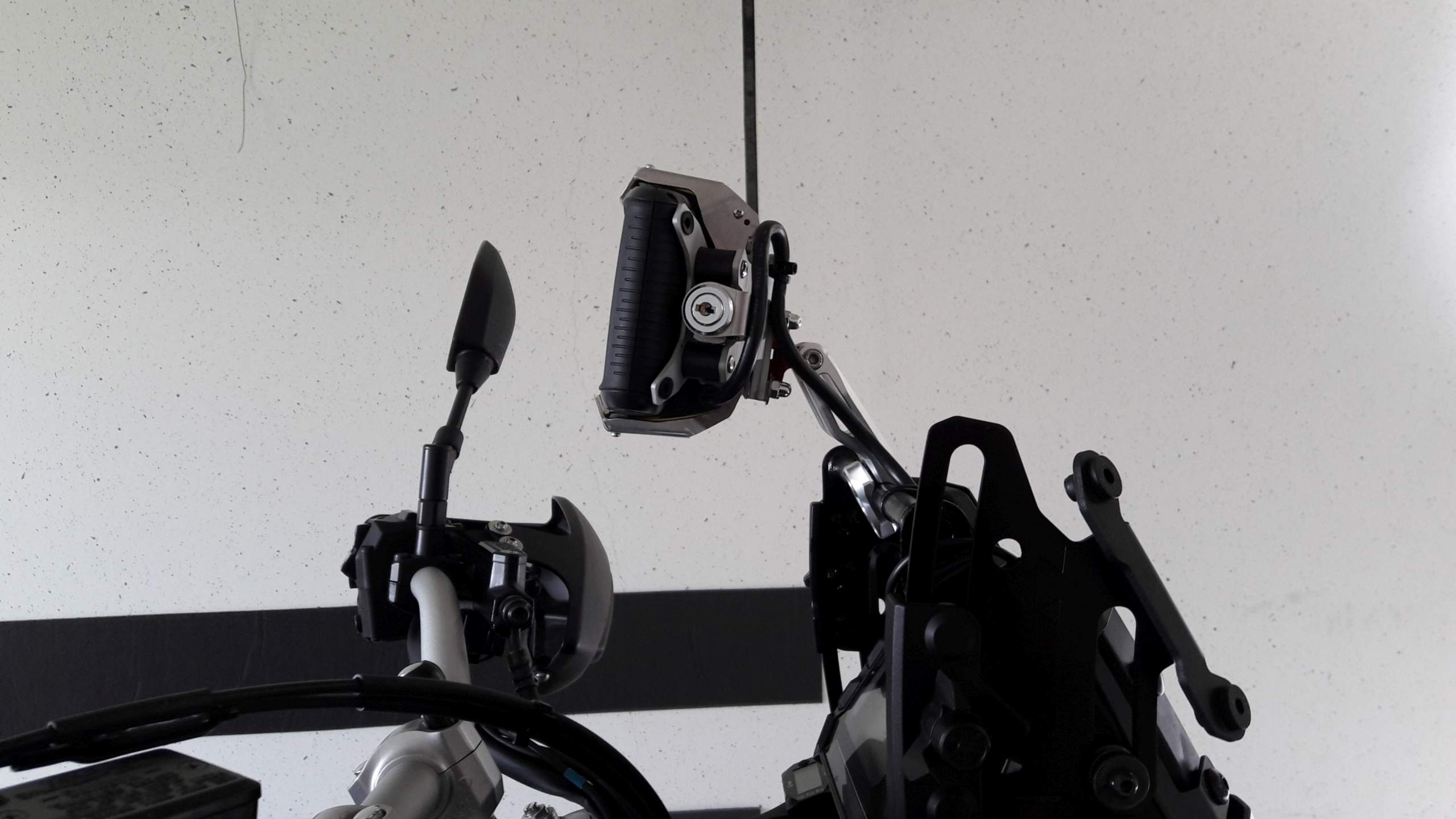

ich habe eine ähnliche Lösung wie ThinFr bei der Erstmontage des Navis an meiner DP04 letztes Jahr versucht.
Das "Gewackel" hatte, aufgrund der Verlängerung des Anbauortes zur Querstrebe, sogar noch zugenommen.
Eine Montage am Lenker hatte ich jahrelang an meiner BMW und kommt derzeitig für mich nicht in Frage.
Es hat mich immer irgendwie was gestört (Tankrucksack beeinträchtigt Blick auf das Gerät, Navi nicht im Sichtfeld; Bedienbarkeit).
Letztendlich habe ich mich dann für das "kleinere Übel", nämlich
- Navi (Garmin 390) in Halterung von Touratech, absperrbar, an der Querstrebe mittig verbaut und
- Montage Touratech "GPS Halter Verlegungsplatte", damit die Blinkerkontroll-Leuchten sichtbar bleiben
entschieden.
Ich wollte/will das Navi im Sichtfeld haben.
Man kann damit fahren und die meiste Zeit ist das Gerät auch gut ablesbar.
Bei unebenen bzw. holprigen Straßen und Wegen nervt es dann aber doch immer wieder.
