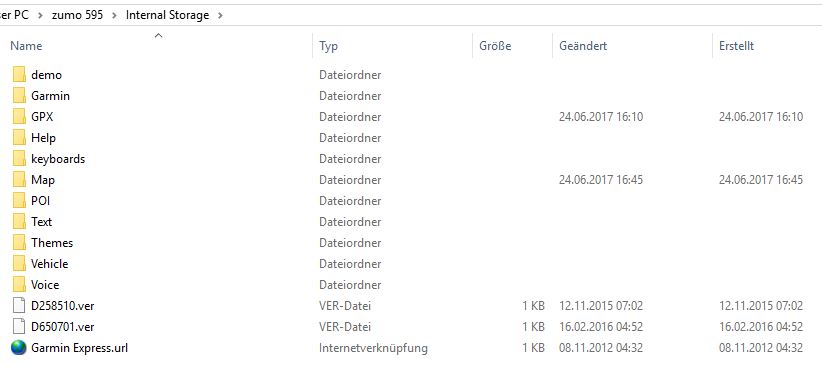

Hallo Leone blu, auf dem Navi selbst ist bei mir nur die aktuelle Karte drauf. So sieht es bei mir aus:Leone blu hat geschrieben: So 27. Aug 2017, 13:07 ... eine Frage generell: Werden beim Kartenupdate auf dem Zumo alte Karten gelöscht/überschrieben?
Mein 390er meckert in letzter Zeit immer über einen vollen Speicher und lädt ab und an die Routen nicht mehr sauber hoch. Kann ich da irgendwas machen, außer 'ne SD-Karte zu installieren?
Schau doch mal im Windows Explorer auf Dein Navi, was belegt ist
Wenn bei Dir mehr belegt ist, dann musst Du schauen Diese Ordner sind enthalten: Voice sind 500MB
Map sind 2GB
alle anderen sind nicht der Rede wert. Intern gibt es da sicherlich noch Dateien, die man nicht mit dem Explorer sieht, sonst würden ja oben nicht 6,9GB belegt stehen.
Gruß Bill

Servus Bill,
danke Dir für Deine Tipps. Genau da beginnt mein "Problem", ich habe das Zumo von allen Sprachen befreit, die ich wahrscheinlich nicht brauchen werde. Ebenso habe ich alle Stimmen und Symbole entfernt, die bei mir nie zum Einsatz kommen werden. Navis sind bei mir generell stumm - im Auto genauso wie eben das Zumo...
Ich lösche regelmäßig das Archiv und damit alle Tracks, die ich nicht mehr brauche. Und eine neu geplante *.gpx hat jetzt auch nicht so ein brutal großes Datenvolumen. Na, ich muss nochmal genau suchen; wenn's denn auf eine SD-Karte rausläuft, dann ist das halt so...

Re: Neues Garmin Kartenupdate 2018.20
Hallo Roberto,
vermutlich hat Dein 390er zu wenig Speicher für die neuen (größeren Karten). Das war beim 660er auch so.
Du kannst mit dem MapInstaller aber auch nur die Kartenteile aufs Navi laden die Du benötigst.
Auf mein 660er habe ich z.B. immer nur die Kartenabschnitte hochgeladen die ich vermutlich auch brauchte.
Norwegen, Schweden usw. wer braucht das im Alltag schon.
Auf dem PC kannst Du ja trotzdem planen weil alles da ist.
Wenn Du dann z.B. ans Nordkap oder Mallorca willst, installierst Du halt einfach die entsprechenden Abschnitte nach.
