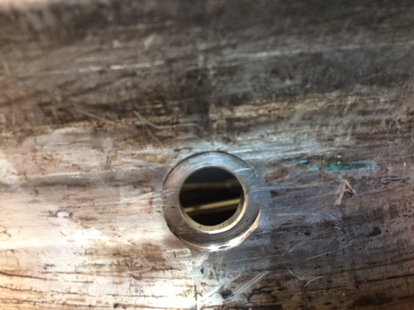

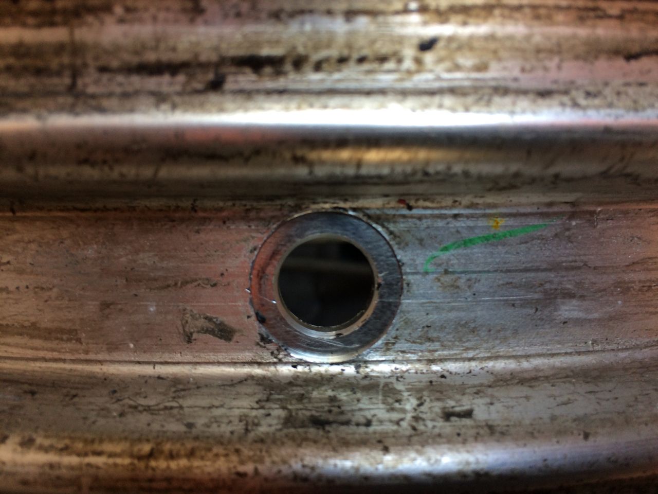

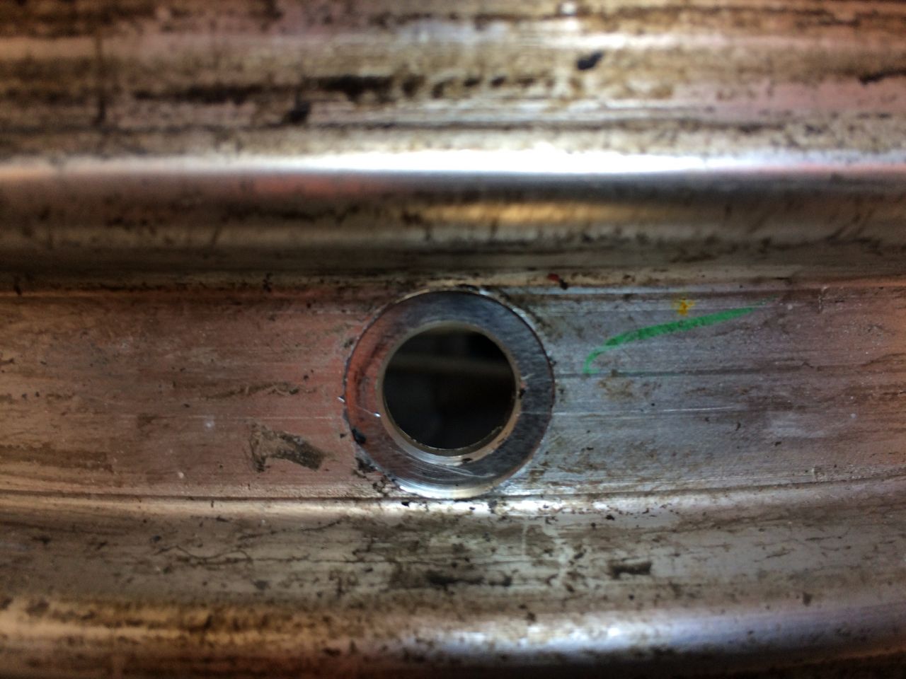

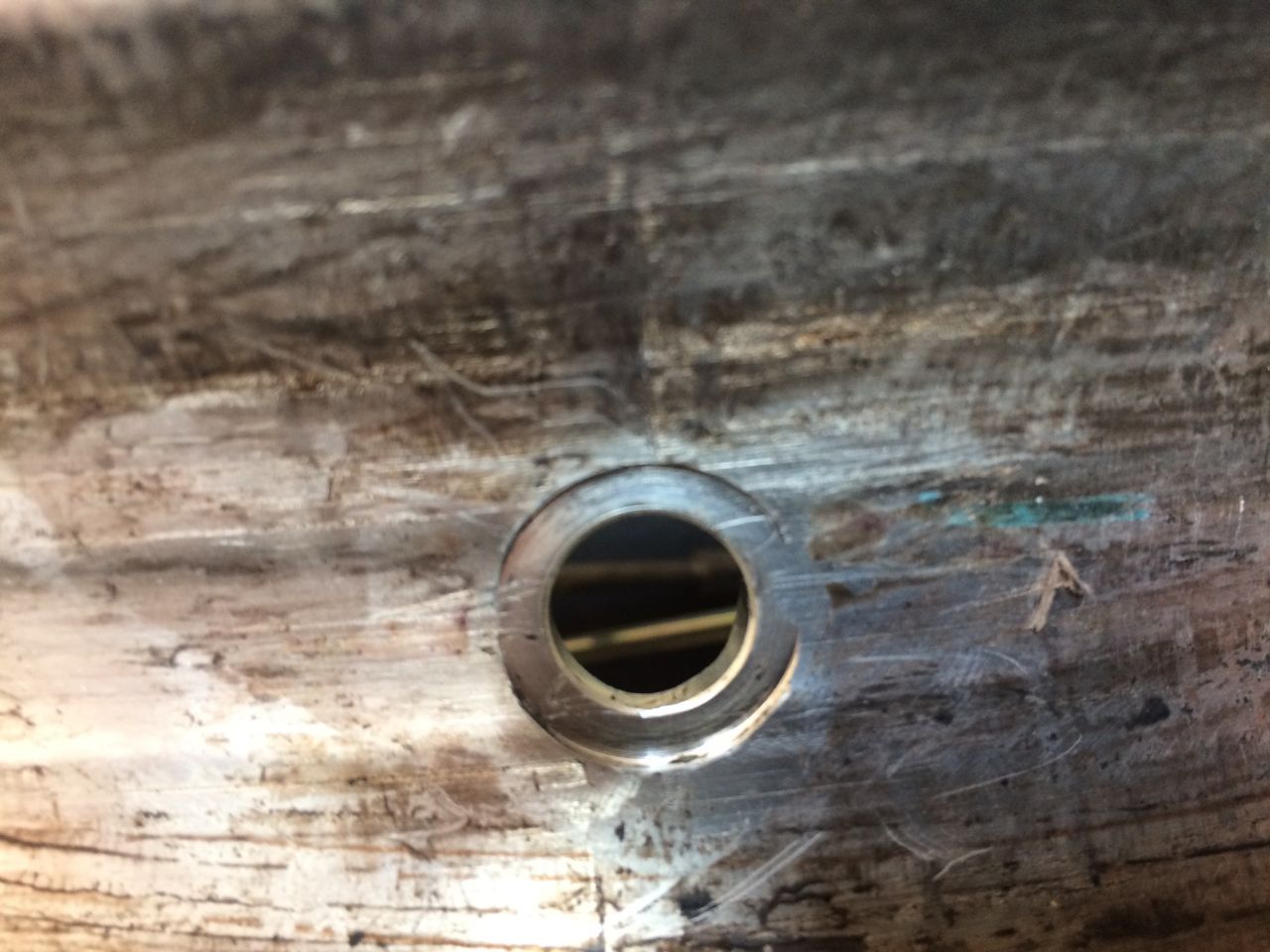

Beim Reifenwechsel habe ich mir die Sache nun mal genauer angesehen.
Die Rundungen sind schon ausgefräst. Somit steht eine glatte Auflagefläche zur Verfügung.
Allerdings hatte mein Bekannter keine Metallventile da. Somit konnte ich es auch nicht ausprobieren.
Die Bilder stammen von einer DP01. Ich denke aber, dass sich die Felgen nicht geändert haben.
Der Durchmesser der Bohrung beträgt 11,5 mm. Die Ausfräsung hat einen Durchmesser von 18 mm.
Vorderrad
Vorderrad
Hinterrad
Hinterrad
