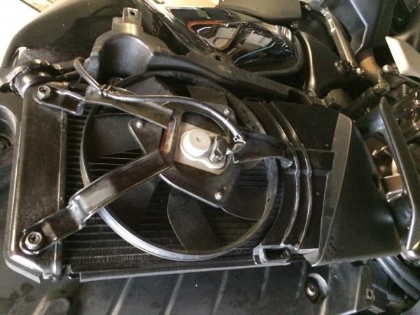

Gegenüber meinen bisherigen Moppeds, springt der Kühlerlüfter beim Stadtverkehr über 25 Grad recht häufig an.
Kühlsystem leckt nicht wurde gecheckt und ist i.O.
Mir ist die komische Ülastikabdeckung unten am Kühler unter dem Lüfter aufgefallen und ich frage mich, warum / wozu die überhaupt da ist?
Die normale Fahrtwindkühlung behindert sie eher. Da sie oben offen ist, könnte ein Laufender Ventilator auch Luft unten am Kühler durchziehen.
Oder anders:
1. ist das nur eich Hitzeschutz dass man sich on aussen nicht verbrennt?
(Sicher nicht, dann ginge auch ein Gitter)
2. Wäre der Fahrteind-Kühleffekt ohne oder durch ein Gitter oder schlicht durchlöchertem Teil nicht viel besser und der Lüfter würde weniger oft anspringen?
3 Hätte ein Gitter jedoch zur Folge, dass die Effektivität des Ventilators schlechter wäre, was schlecht wäre?
Vielleicht baue ich es mal ab, nehme es mit und teste das mal...
Die Wassertemperaturanzeige habe ich eh als Std. Einstellung und so immer im Auge.
Gibts Meinungen oder Erfahrungen hierzu von anderen Umbauten o.ä.?
Danke!

Natürlich dient die dazu, dass der Lüfter die Luft über den gesamten Kühler zieht.
Ansonsten würde nur der unmittelbare Teil des Kühler hinter dem Lüfter, bei Lüfterbetrieb, durchströmt.
Bei Löchern in dem Teil, würde die Luft über die Löcher angezogen. Weg des geringsten Widerstandes und die Kühlwirkung bei Lüfterbetrieb gleich null.

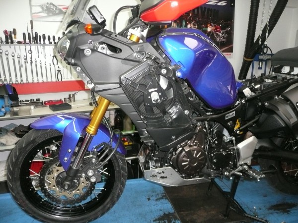

Der Lüfter springt bei unserer Xt so häufig an, weil der Kühler nicht optimal quer zum Fahrtwind eingebaut ist, sondern längs. Das hat man gemacht, um den Motor weiter vorn einbauen zu können und dadurch eine bessere Gewichtsverteilung zu erreichen. Allerdings arbeitet der Lüfter, der eine Überhitzung vermeiden soll, auch wirklich zuverlässig, schaltet sich bei 105 Grad ein und bei 99 Grad wieder aus. Ich habe noch nie - auch nicht im Netz - davon gehört, dass der Lüfter jemals ausgefallen wäre. Ausnahme: Nach Umfallern auf die linke Seite.
Der Lüfter muss die Luft durch den Kühler saugen. Nimmst du etwas von der umgebenden Verkleidung weg, dann saugt der Lüfter die Luft von außen an und nicht mehr durch den Kühler. Du erreichst dann genau das Gegenteil dessen, was du willst.
