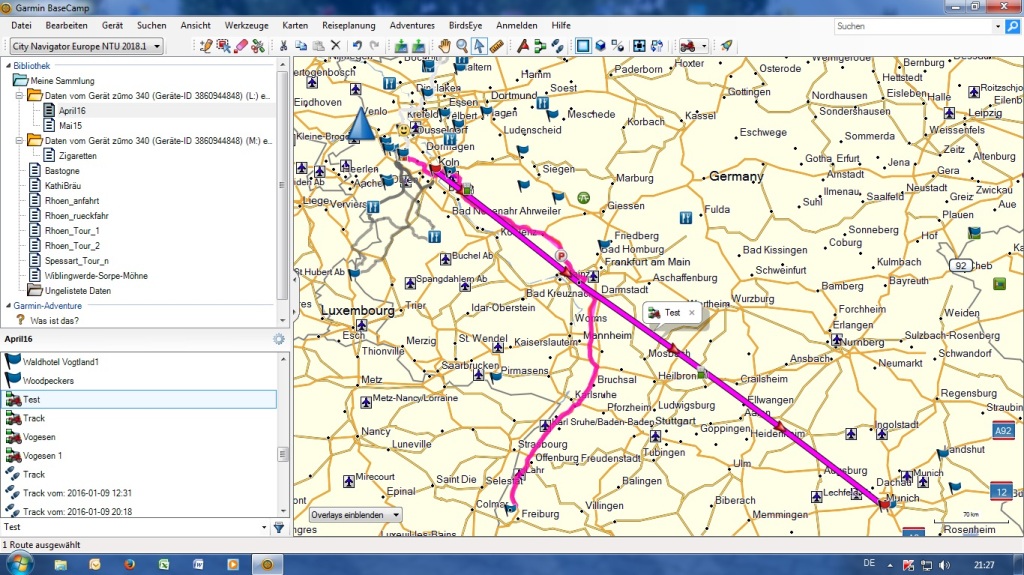

Wie gesagt bin nicht am PC aber erstelle mal den Track, diesen Track kann man dann in eine Route umwandeln.
Vielleicht mach ich gleich noch ein paar Screenshots, Bilder sagen mehr als Worte.

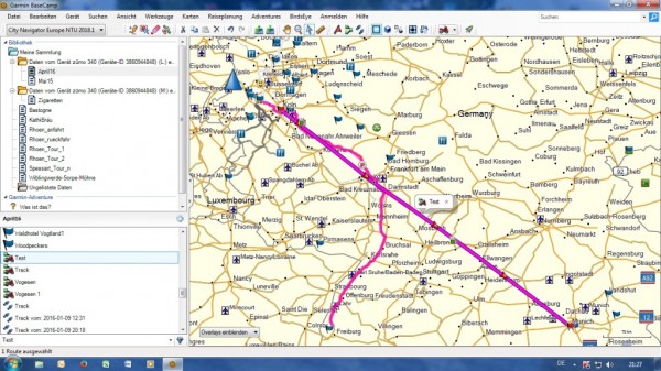

Test Datei importiert

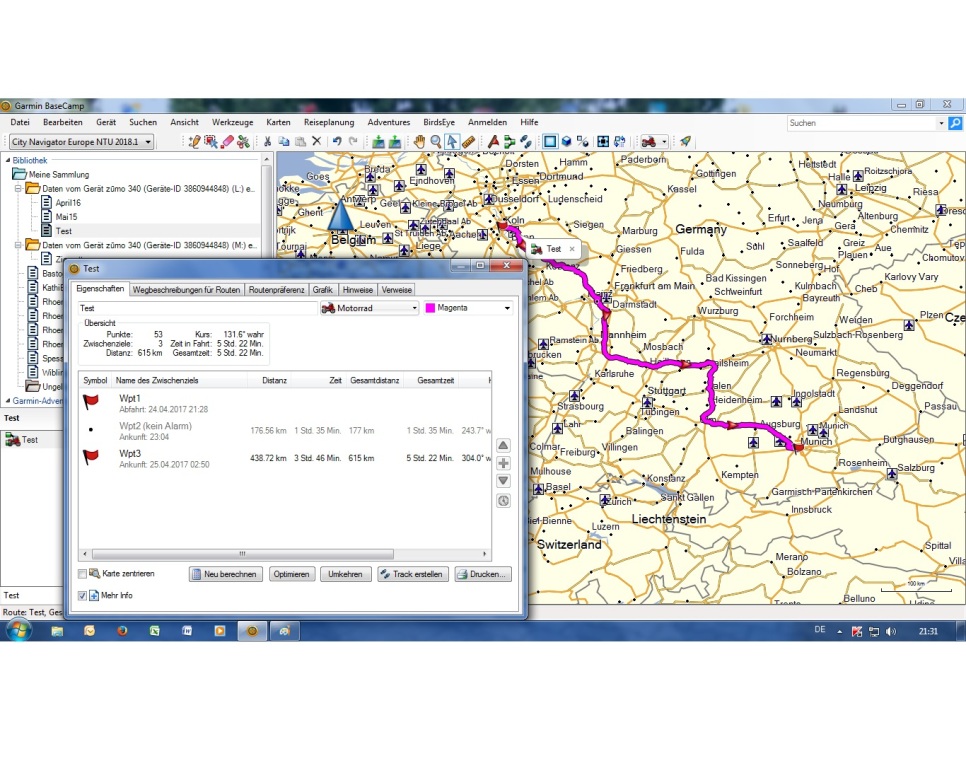

Zur Route mit NEU BERECHNEN erstellt.<br />NICHT Route erstellen. Sorry

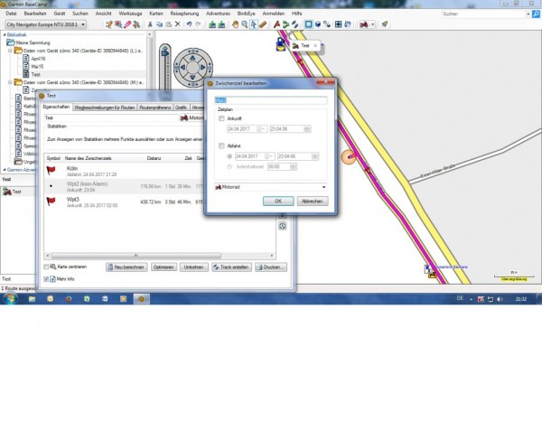

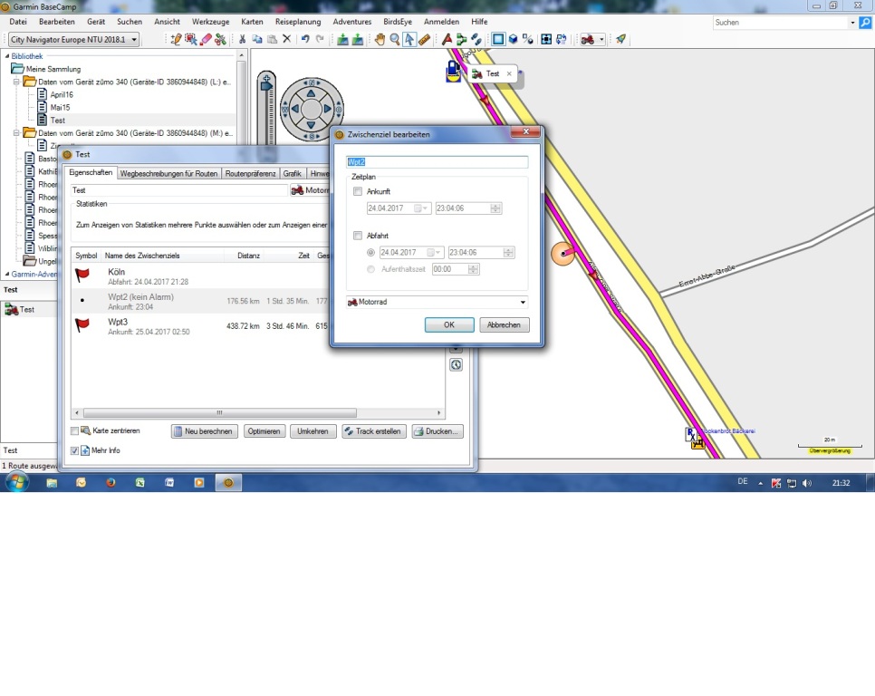

Wegpunkte umbenannt. Doppelklick auf Wpt1,2und3 nacheinander

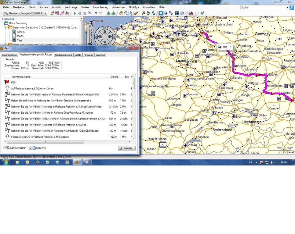

Die Wegbeschreibung<br />Ab aufs Navi damit
Die Wegbeschreibung
Ab aufs Navi damit

Route ERSTELLEN mit NEU BERECHNEN !!! mein Fehler seit April 2016 :oops: nicht mehr mit Basecamp gearbeitet aber aktuelles Kartenmaterial, nur für dich ;) .
