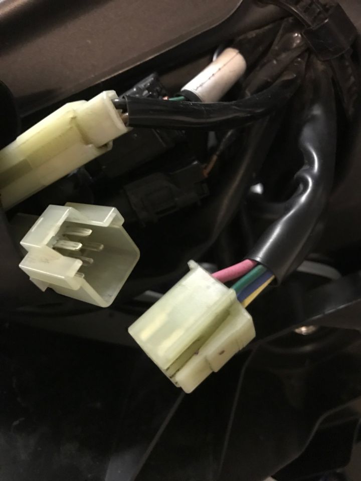

Hallo, mach mal ein Bild, von diesem Teil. Das bringt mal richtig Licht ins Dunkel. Ich habe diesen ominösen Stecker nämlich auch schon gesucht und nicht gefunden.

Hier wird einem ja so toll geholfen :daumen: , dass ich mich natürlich gerne revanchiere :engel: . Hier bitte:
von etwas weiter weg, damit man sieht, wo der Stecker ist:
und dann etwas näher. Das rosa Kabel geht zum Shutter:
Wenn alles fertig, montiert und wieder sauber eingepackt ist, mach ich dann noch mehr Fotos.

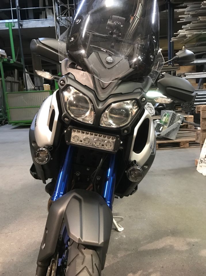

So, gestern den ganze Tag in der Schlosserei verbracht und eine kombinierten Zusatz- und Nebelscheinwerfer-Halter gebaut. Gut, dass ich vor 30 Jahren mal was Gescheites gelernt habe :engel: .
Wenn ihr jetzt denkt, dass man den Halter ja gar nicht sieht, dann habe ich mein Ziel erreicht. ;)
Hier die ersten Bilder mit angebauten Zusatzscheinwerfer und angebauten Nolden-Nebelscheinwerfer:
(die Stecker ob den Nebler werden dann, wenn sie dann angeschlossen sind, hinter der Verkleidung verschwinden.)
Jetzt warte ich auf die Stecker von x-mas.at :klatsch:
