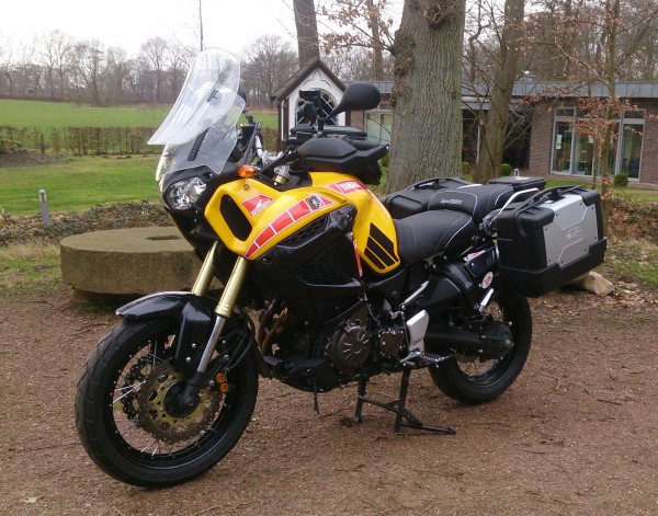

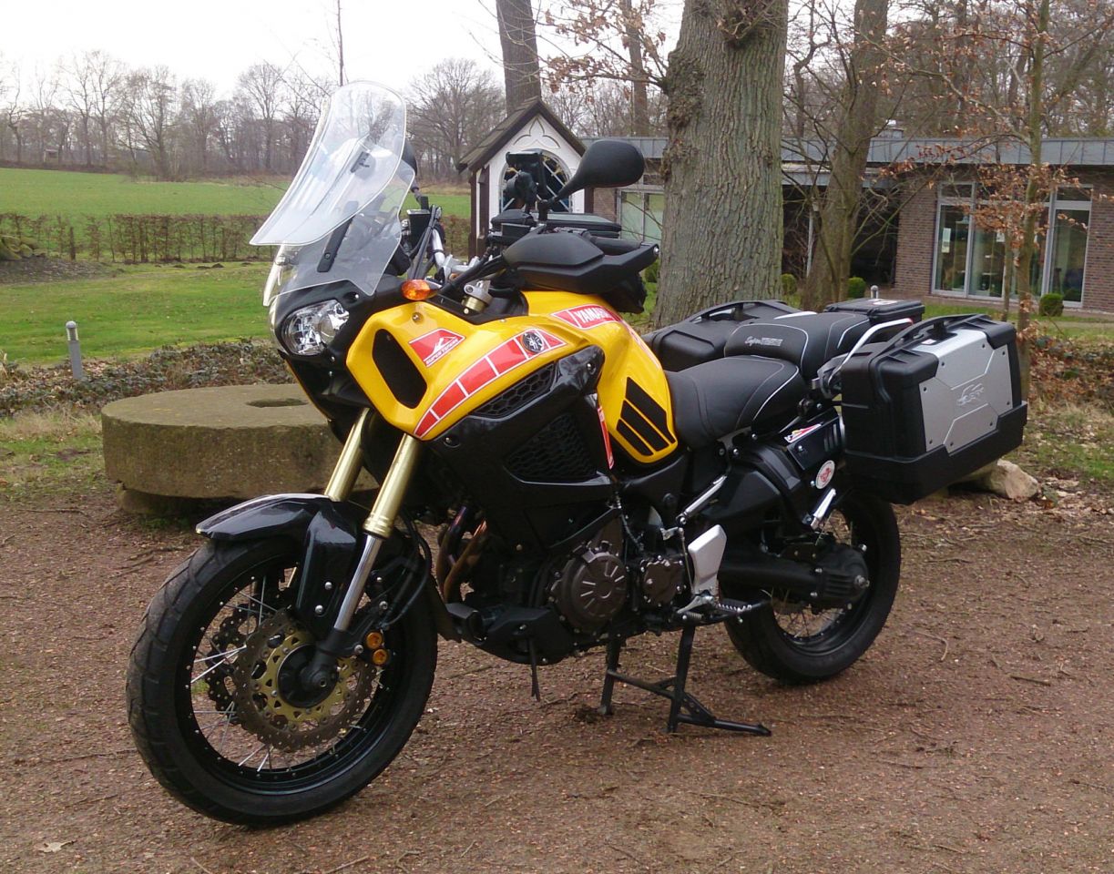

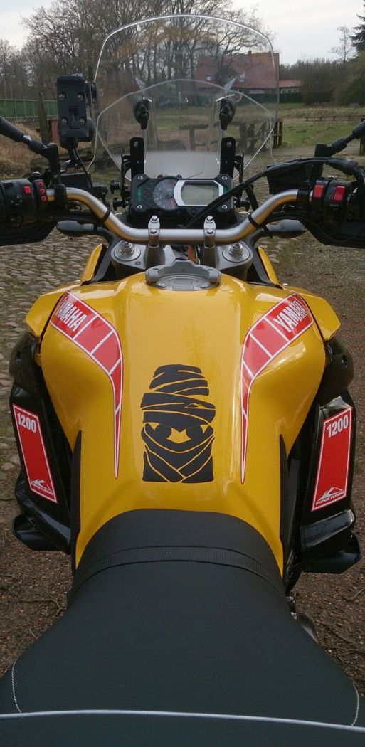

Hallo, nachdem ich mit meiner silbernen im letzten September eine unschöne Begegnung mit einem Moped vor mir hatte :o :gewitter: :hirn: , war eine operative Instandsetzung bei mir :kotz: sowie eine Komplettrenovierung bei meiner St notwendig, beides ist jetzt abgeschlossen.
Das Ergebnis meiner Bemühungen möchte ich euch hier kurz vorstellen, animiert und inspiriert hat mich hierbei auch die 60th Anniversary Version, die es bei uns in Europa wohl nicht gegeben hat, aber seht selbst ...
Große Gepäcklösung von links vorne
Große Gepäcklösung von hinten rechts

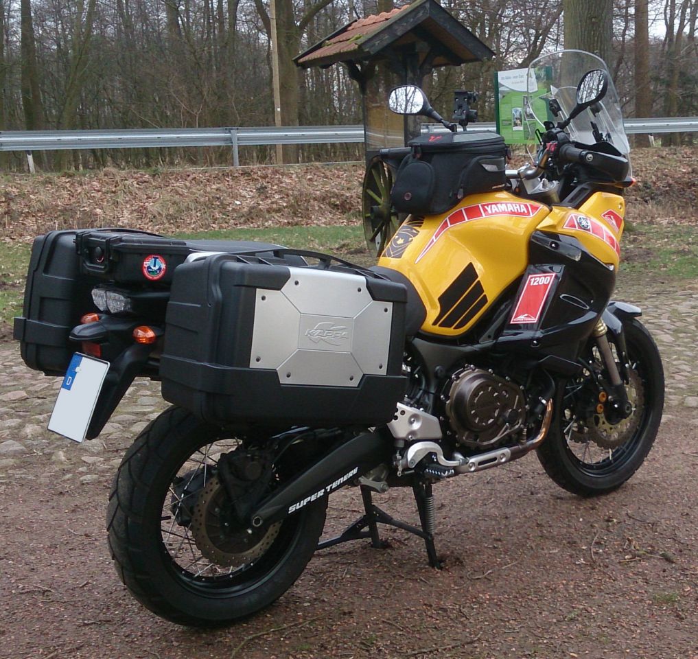

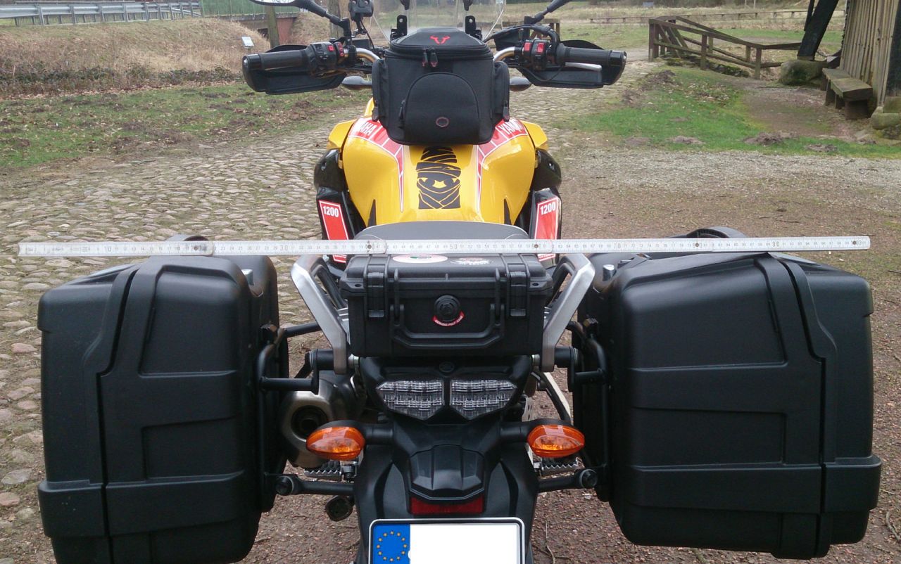

Bild 1 und 2 mit großer Gepäcklösung (33/46l-Kappa-Koffer an abnehmbarem Kappa-Kofferträger). Die Koffer entsprechen den Givi Trekker Koffern ohne den zusätzlichen Öffnungsmechanismus im Deckel. Ab und an fahre ich den schmaleren 33l-Koffer auch solo montiert auf der rechten Seite. Normalerweise fahre ich allerdings nur mit Tankrucksack ...
Ansonsten findet der aufmerksame Betrachter auf den folgenden Bildern viele Detaillösungen, die ich hier aus dem Forum gezogen habe ...

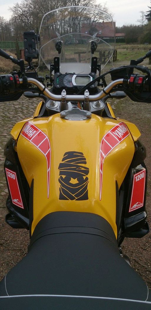

Dekorsatz von Floh, Tankschutz Folienschnitt

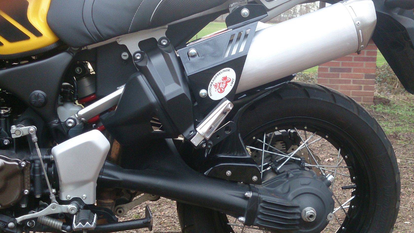

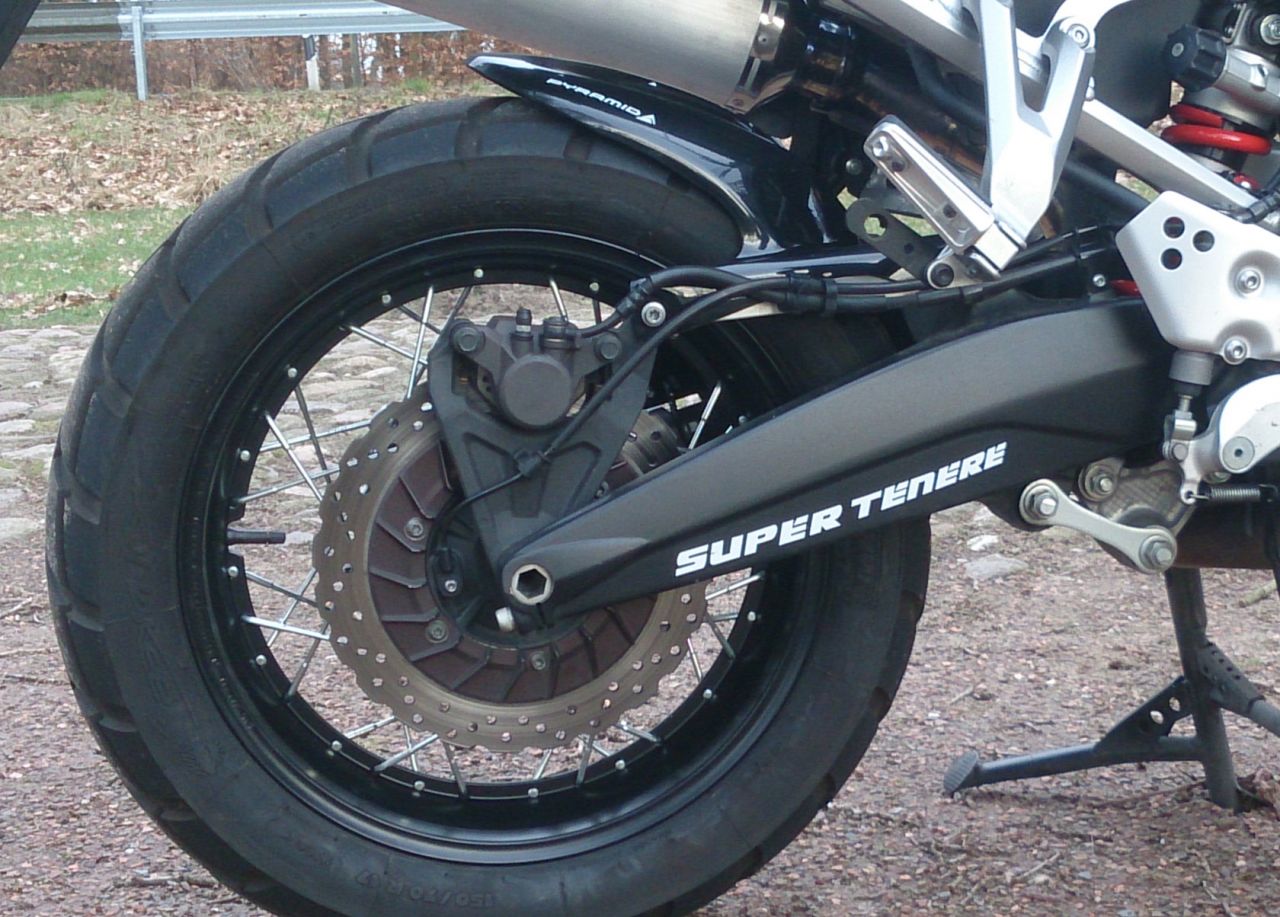

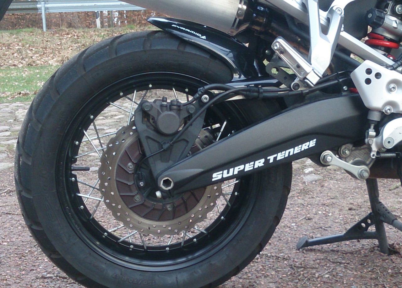

Hinterradabdeckung, Schriftzug an der Schwinge

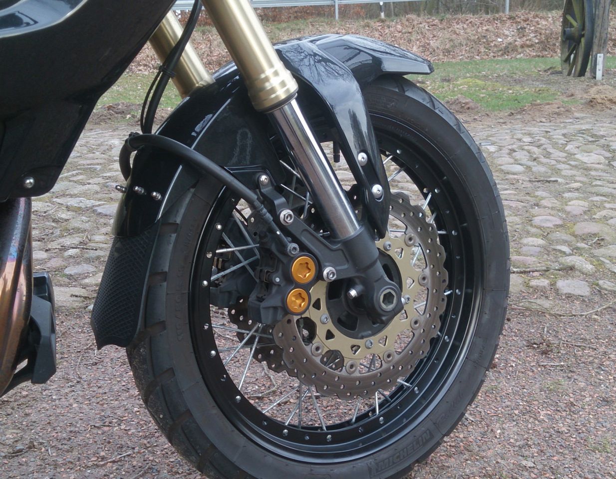

Spritzschutz aus dem Mopedzubehör (Lösung ist nicht zu labil, sie funktioniert! <br />Felge übrigens Suzuki, gleiche Herstellerkennung &quot;DID ...&quot;, Identteil für 40% des Geldes)
Felge übrigens Suzuki, gleiche Herstellerkennung "DID ...", Identteil für 40% des Geldes)

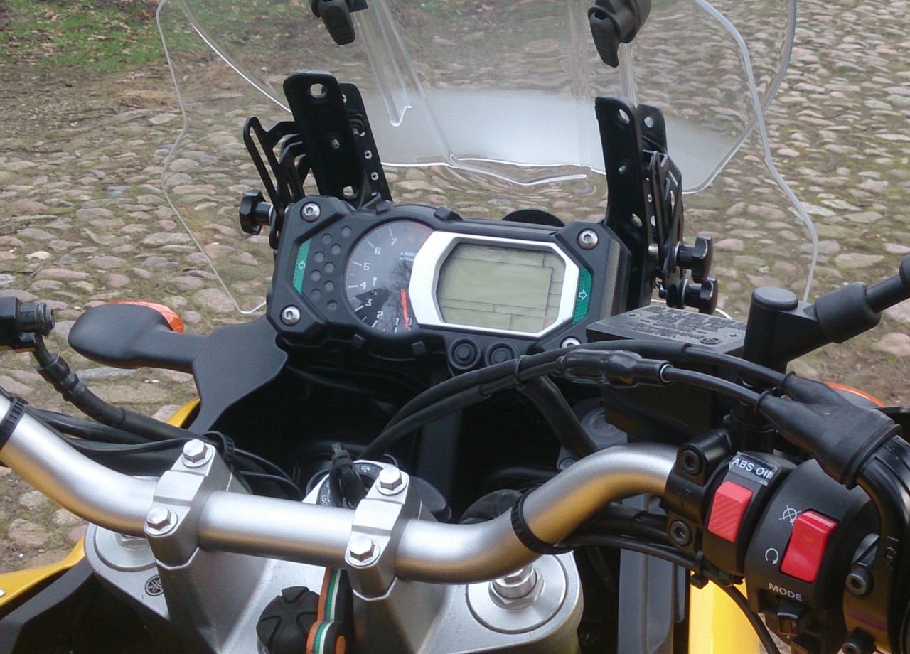

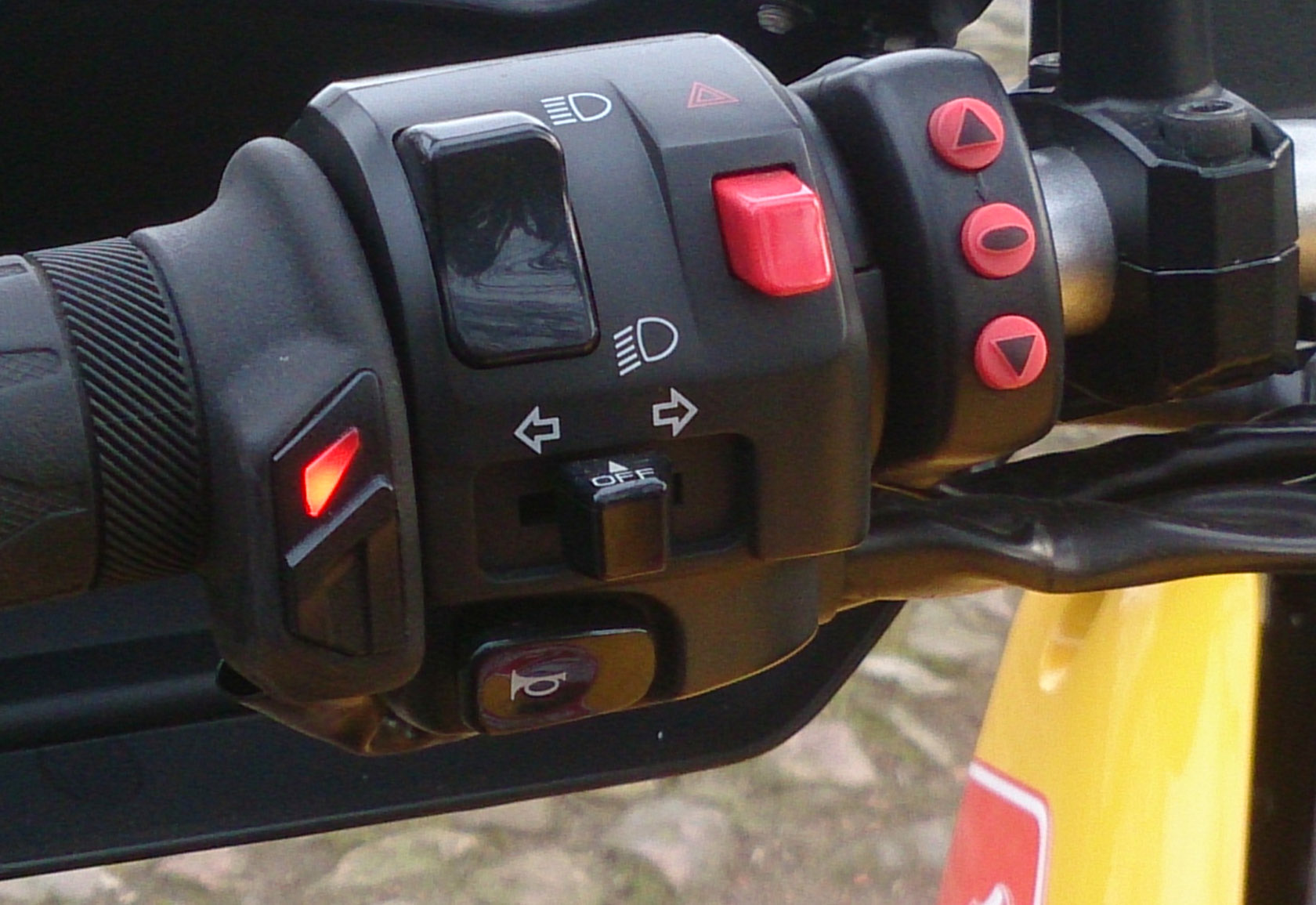

ABS-Killschalter, Windschildverstellung in Kombination mit Givi-Airflow (einfach Spitze!) &quot;Gaszugbändigung&quot;
ABS-Killschalter, Windschildverstellung in Kombination mit Givi-Airflow (einfach Spitze!) "Gaszugbändigung"
Lenkerfernbedienung für Tachoeinheit, mittlerer Knopf für schaltbare Dauerstromversorgung des Navis, TechnoGlobe-Griffheizung)

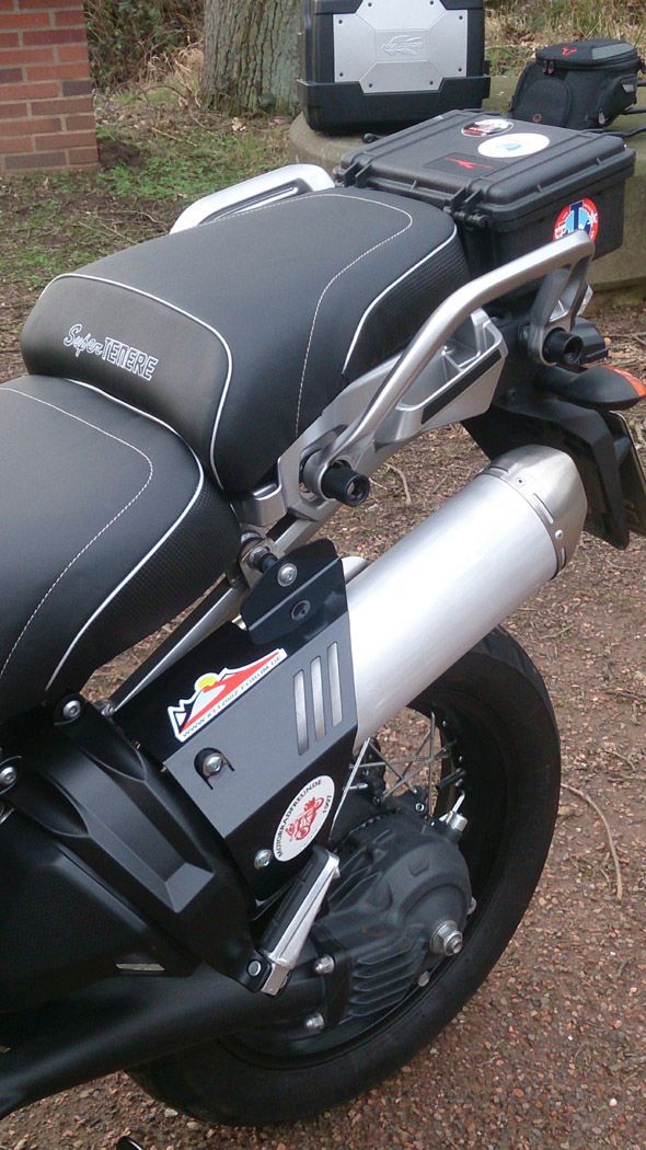

Shark DSX5 Auspuff mit eigener Oberfläche (Alu geschliffen und Edelstahlkappe) mit lackierter Blende von JogyJogy
Shark DSX5 Auspuff, Sitzbankbezug von &quot;TopSellerie&quot;, PeliCase-Köfferchen für allerlei ...
Shark DSX5 Auspuff, Sitzbankbezug von "TopSellerie", PeliCase-Köfferchen für allerlei ...
Für diejenigen, die es interessiert: Die Koffer bauen im angebauten Zustand exakt 100 cm breit und sind somit beidseitig ca 1 cm breiter als der Lenker mit den Handprotektoren:
Beide Koffer: links 33 cm, rechts 25 cm, Gesamtmaß  angebaut 100 cm
