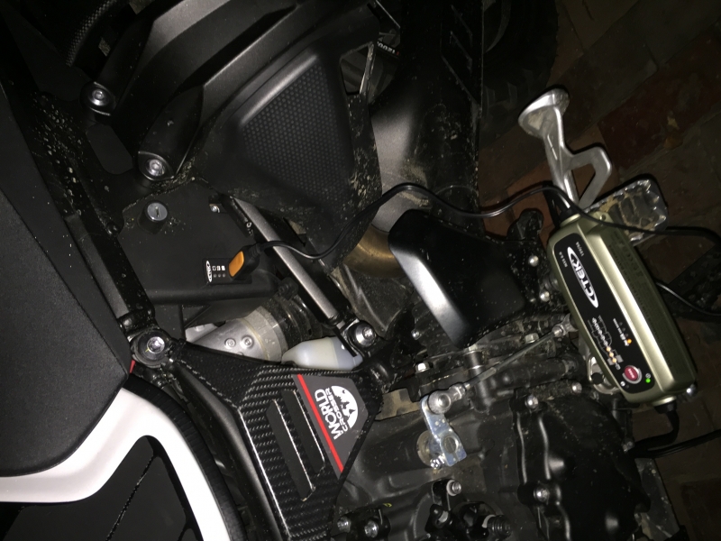

Moin zusammen !
Wollte mal kurz von meiner neuen "Winterausrüstung" berichten.
Habe mir die Batteriezustandsanzeige mit Ladebuchse von CETEK zugelegt und einen schönen Einbauort gefunden. Hinter der Kunststoffverkleidung sitz das ABS Steuergerät, aber es ist zufällig genau soviel Platz vorhanden wie der Stecker braucht.
Da die Anzeige blinkt, wirkt es auf den Nichtwissenden vielleicht sogar wie eine Alarmanlage ;) , wäre ein netter Nebeneffekt.
Viele Grüße aus dem Norden
Seppel

Hallo Seppel,
... find ich nen tollen Einbauort , werde ich so übernehmen, da ich meine Dicke erst letzte Woche abgeholt habe, wollte ich mal kurz fragen ob Du mir sagen kannst wie ich die Kunststoffabdeckung am einfachsten aufbekomme, damit ich von Innen sehe wo ich hinbohre :-) , dann bräuchte ich nicht so lange suchen. Danke schon mal ,
LG Steffen

ich habe die Ladebuchse auch da eingebaut, die "Kunststoffabdeckung" wirst Du aber sicher nicht ausbauen ;)
Man kann das ganz gut ausmessen ... 4 Löcher bohren, dann mit nem Dremel o.ä. aufsägen und die Feinarbeiten mit ner Feile.
Eine Bohrschablone ist sogar mit dabei.
Gruß Lars

... Erledigt ! Ladeampel ist eingebaut , funktioniert top !! Soweit unten wie möglich einbauen, sonst klemmt das Kabel am Steuergerät innen !!
Gruß Steffen
