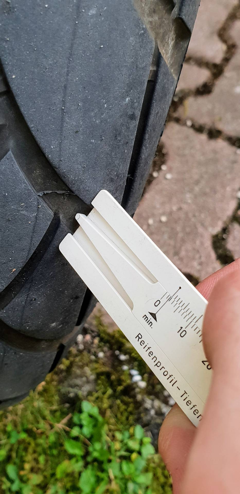

Mein aktueller Anakee 2 ist jetzt bei km 12.239 vorne an (oder doch schon unter?) der Verschleißgrenze. Vorne gibt es so Auswaschungen, da ist die niedrigere Kante nur noch 1mm oder weniger, die höhere aber noch über 2mm. Da die Profiltiefe ja eigentlich von Positiv- zu Positivprofil gemessen werden müsste (?), kommt man so auf die jetzigen 1,6 mm. Hinten mitte sind es noch gut 2mm, obwohl ich doch ab und zu auch Autobahnetappen und bei jeder Tour Stadtverkehr mit Ampelstarts.
Fahren tut er sich noch super auf der Landstraße, macht echt richtig viel Spaß. Autobahn über 150 km/h wird unlustig, da ist der Geradeauslauf nix mehr.
Er ist halt nach wie vor recht laut. Ich bin mir noch unschlüssig, ob ich wieder eine Heckhõherlegung einbauen lassen soll. Falls ja, würde ich als nächstes nach einem anderen Reifen schauen (damit kommt man beim A2 wohl hinten über die Profilkante raus, das ist nicht so prickelnd. Zudem würde ich die dann zunehmende Nervosität gern durch einen etwas stoischeren Reifen kompensieren, vielleicht Bridgestone A41?). Falls ich das lasse, steht derA2 wieder weit oben auf der Liste.

Hallo Chirstoph,
die Reifen schauen doch noch super aus.
Bist du sicher, dass das Messgerät richtig misst?
Ich hatte mal so ein Ding von einem Reifenhersteller, das hat viel zu wenig angezeigt.
Jetzt benutze ich immer eine Schieblehre.

Hallo Franz, es zeigt zumindest das gleiche an wie mein altehrwürdiges Lineal, von dem ich nicht glaube, das das gefälscht ist. Die kritische Stellen vorn sind nur klein und wir gesagt auf jeweils einer Seite der Profilrinne. Die Drainage bei Wasser auf der Straße dürfte jedenfalls noch gegeben sein - ich weiß halt nicht (und finde im Netz nichts dazu), ob die Profiltiefe auf beiden Seiten der Vertiefung gleichermaßen über 1,6mm sein muss oder ob der Durchschnitt reicht.

soweit ich weis ist das kleinst maß das ausschlaggebende.im normalfall hat man aussen mehr profil als in der mitte. wenn da bei 1,6mm angekommen bist dann solltest du den reifen wechseln um legal unterwegs zu sein. ich denke nicht das die obrigkeit den unterschied zu den profilblöcken durchgehen lässt. evtl mal den gummidealer fragen...die sollten das doch genau wissen
