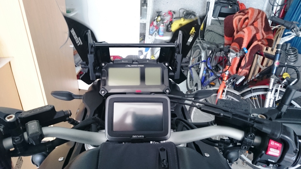

Nach einer nicht endenden Fehlersuche bei meinem Garmin Navi habe ich mir ein neues zugelegt.
Das Garmin ging während der Fahrt immer öfters aus und meistens dann wenn´s nicht passte.
Den Fehler habe ich letztendlich gefunden, es war/ist ein Kontakt auf Naviseite, er ist ca.0,2mm in Richtung Gerätegehäuseinnere gewandert, good Vibrations. Wollte das Gerät aber nicht auseinandernehmen da es ansonsten noch einwandfrei funktioniert. Das wird jetzt als Navi im Auto eingesetzt, der USB funktioniert ja noch tadellos. Das neuste Update ist auch schon drauf.
Ja es ist ein MAMBA 4 geworden. Warum, weil ich sehr gute Erfahrung mit Becker gemacht habe und GPX Tracks, wenn man einmal weiß wie´s geht einfach aufs Navi gespielt werden können. Also ein nicht zeitaufwändiger Wechsel der Routen vom Garmin zum Becker ist möglich :-) .
Der Anbau selber war problemlos, den alten Navihalter von SW konnte ich weiter nutzen, es musste natürlich die Naviaufnahme von Becker dran. Komplizierter war da schon einen Platz für den Spannungswandler zu finden, der passt nicht rechts unter die Verkleidung. Das Kabel der 5 Voltseite ist so ca. 5 cm zu kurz und ich wollte nicht schon wieder Kabel schneiden, warum siehe oben. :roll:
Der sitzt jetzt links innen in der Verkleidung an einer Befestigung die eigentlich für die Windabweiser der DP01 ist. Nun noch Bilder.

Das mit dem kurzfristigen Ausfall der Stromversorgung hatte ich bei meinem zumo 390 auch schon gehabt, das nervt schon ein bißchen, wenn die Meldung erscheint, dass sich das Gerät nach einer Minute selbst abschaltet und man diese Meldung wegdrücken muss. Jetzt weiß ich auch vorher das kommt.
Und Helmut, deine Garage hättest du ja für die Bilder mal ein wenig aufräumen können :oops: Sieht ja aus wie bei Hembels hinterm Sofa ... :lol:

@Olaf,machen wir. Kartenmaterial wird vom gleichen Lieferanten wie beim Garmin bereitgestellt. Nur die Bezeichnung der Karte ist anders.
@Scholle, glaub mir dass ist mit Abstand die aufgeräumteste Garage von mir. ;)
An die Gute darf nix dran kommen, deshalb sieht man rechts im Hintergrund die Decke.
Noch was, bei den meisten Garmins ist es einer der Kontakte am Stecker. Da hilft ein wenig Kupferpaste, die mit einem Nagel vorsichtig aufgebracht wird. (Tipp von meinem Mechaniker)
Ich hab Kontaktspray genommen, nützte nix. Kupferpaste half etwa 2 Touren lang.
