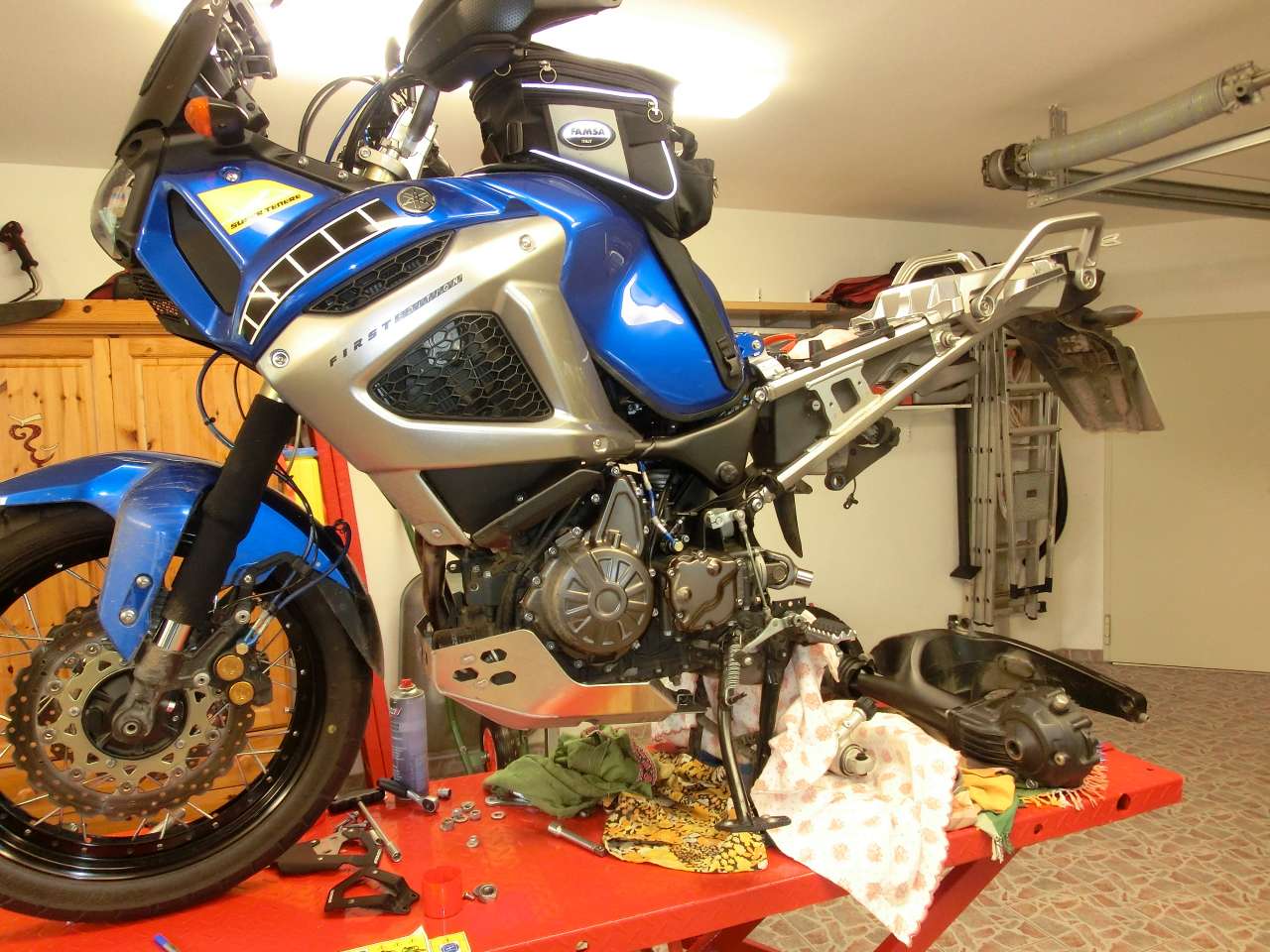

Ich habe die Dinger auch dran und bin zufrieden damit. Ein bis zweimal im Jahr, wenn das Moped eine grosse Wäsche bekommt, mache ich die "Hosen" ab und wasche auch das Neopren mit der Hand und Shampoo durch.
Die Gabel darunter ist immer pikobello sauber.
Ich habe die "Hosen" so angebracht, dass sie nicht bis ganz zum unteren Gabelende reichen, sondern dass da noch etwa 5-6cm Luft ist. Auf diese Weise werden die "Hosen" erst dann gestaucht, wenn das Motorrad vom Ständer gewuchtet ist und einfedert (siehe Bild).
