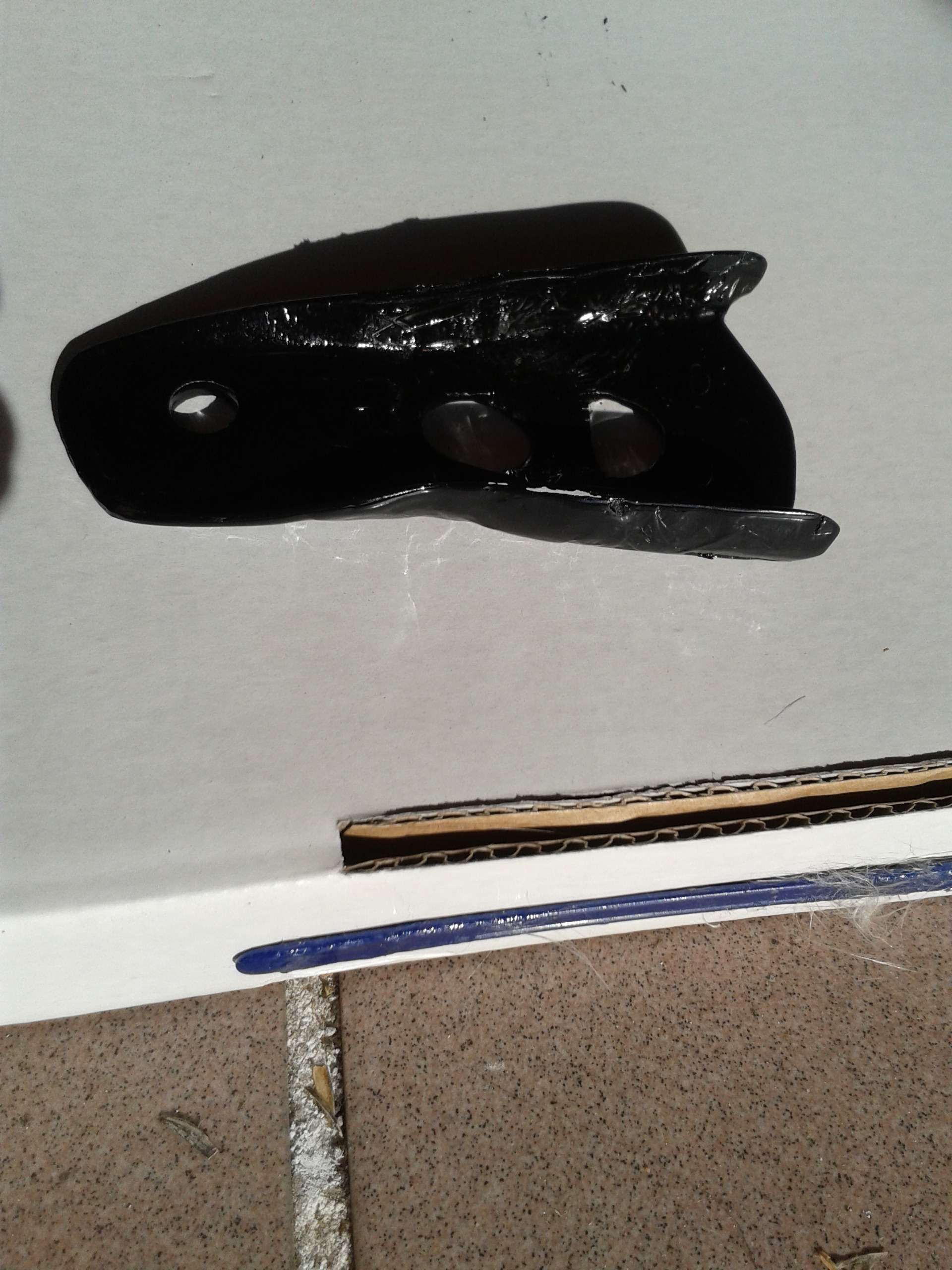

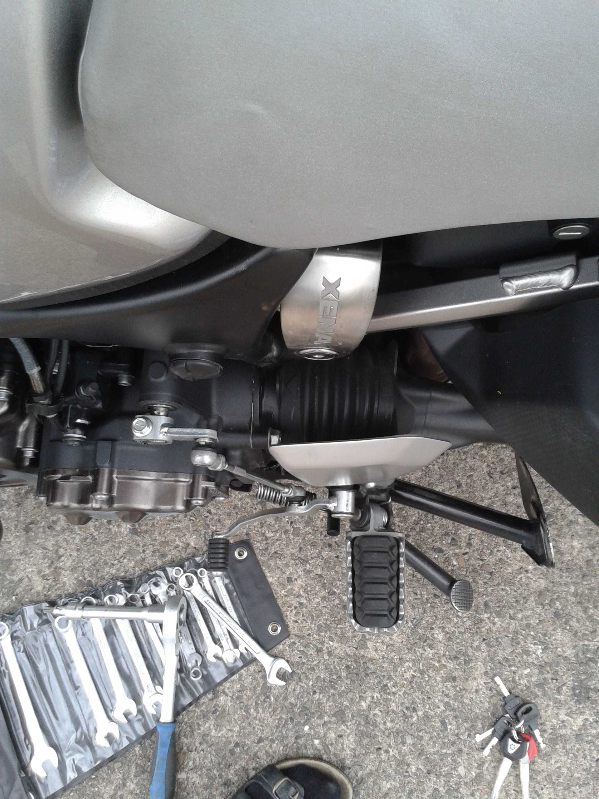

Da ich unter der Sitzbank nicht genügend Platz habe für das was ich dabei haben will mußte mein XENA-Schloss jetzt nach "draußen" umziehen.
Auf der linken Seite hinter dem Rahmendreieck ist vor dem Kühlflüssigkeitsbehälter ausreichend Platz für eine Halterung an der das Schloß befestigt werden kann und nicht im Weg ist.
Den Halter habe ich als Schablone aus Lithographieblech (sehr dünnes Alublech aus der Druckerei) gebogen und dann schnell mit GFK laminiert und geschwärzt. Befestigt ist er an der Schraube für die untere Strebe zum Heck.
Hübsch ist er nicht geworden der Halter, weiß ich ;)

Nicht hübsch, aber zweckmäßig :daumen:

:lol: nicht hübsch ist ja schon sehr geschmeichelt :streicheln:
Aber wenn es funktioniert, und meistens ist er ja am Halter, dann sieht man diesen nicht ;)
Gibt es im Baumarkt nicht einen schönen Aluwinkel zu kaufen? :denker: Dann lässt du ihn Alufarben, weil das ja passt, deine Fersenschützer sind ja auch silbern....dann ist es zweckmässig UND hübsch :daumen:

Über die Optik wurde ja nun schon was gesagt ;-)
Ich könnte mir vorstellen dass das Blech den Vibrationen nicht sonderlich lange Stand hält und dass ein Alu-Flachmaterial welches so dick wie die Aussparung für die Bremsscheibe ist stabiler ist.
Die Idee allerdings ist aller Ehren wert!
Mein Schloss passt unter die Sitzbank, aber ich find's lästig immer Sitz ab zu machen um das Schloss raus zu holen.

Mir war wichtig das die Haltekräfte über die Flanken des Schlosses getragen werden, nicht nur vertikal über das Halteblech.
Dazu das Alu-Blech in min. 3 mm Stärke so exakt an die Kontur des Schlosses anzupassen war mir nix.
Das Schloß mit Frischhaltefolie zu umwickeln und samt der Schablone zu laminieren war einfacher und schneller.
Und zur Stabilität: ich hatte auch noch ein wenig Kohlerovings übrig, die sind mit in den Halter gewandert weil sie eh nur rumlagen. Ich denke das dieser Halter es bzgl. der Festigkeit durchaus mit Alu aufnehmen kann, er ist nicht nur häßlich ...

Stefan_L hat geschrieben: Das Schloß mit Frischhaltefolie zu umwickeln und samt der Schablone zu laminieren war einfacher und schneller.
Frischhaltefolie?
und die bleibt dann drum oder wie?

@Varaderokalle: Natürlich nicht. Sie schützt das Schloss beim Abformen der äußeren Kontur vor dem Harz. Wenn das Harz ausgehärtet ist kann sie problemlos von Schloß und Halter abgezogen werden. Da sie kaum aufträgt ist das GFK/CFK-Laminat (also der Halter) ziemlich exakt an die Form des Schlosses angepasst. Das sitzt quasi wie angegossen im Halter und klappert nicht.
