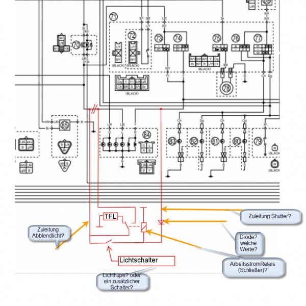

Die Lösung wie es konform und mit Lichthupe / Fernlicht funktioniert ist nicht wirklich schwierig. Ein Wechslerrelais und eine Diode.
Steht sogar im Wiki http://wiki.xt1200z-forum.de/index.php? ... altung.pdf

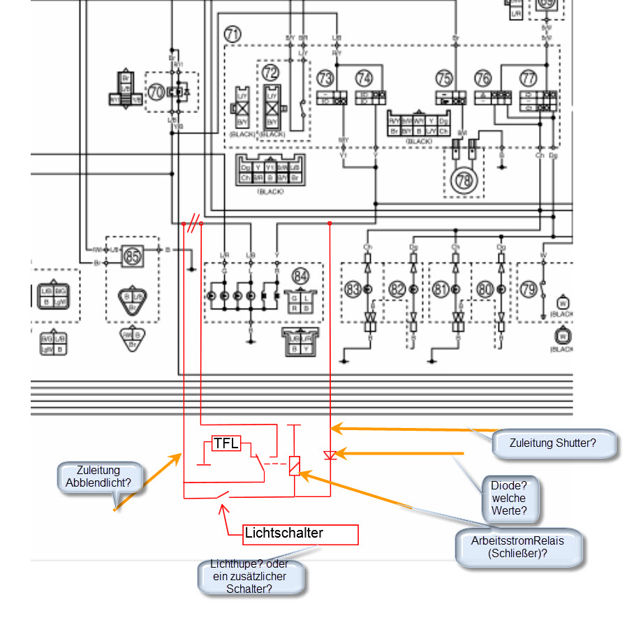

Guten Morgen Gemeinde,
ich habe mir die Wiki Schaltung angesehen. Ich bin leider nicht so der Vollblutelektriker und Schaltplan-Leser.
Meine Fragen habe ich in dem Schaltplan mal reingezeichnet.
Und wenn ich das richtig sehe, hat's in diesem Schaltbild doch keine Möglichkeit mehr normales Abblendlicht (TFL aus) zu aktivieren, oder?
