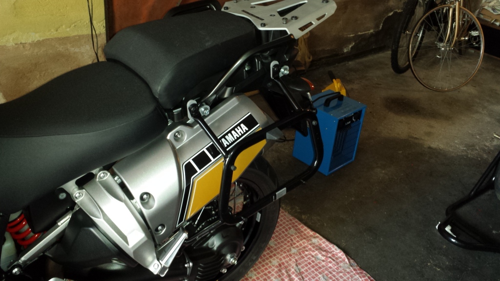

Sodala,
am Freitag hab ich bei schönstem :sonne: mal unsere SW-Koffer (30L) inkl. EVO-Quicklock-Träger an unserer :xt12: montiert
War total easy und hab insgesamt 1Std. gebraucht.
Hab mir sogar brav die Anleitung komplett durchgelesen und alles schön in aller Ruhe angebracht.
Muss jetzt nur noch die Gleichschließung fürs TC machen.
Hier mal die Bilder, der Südtirol Urlaub kann also kommen :D
Achja, der Forumsaufkleber vom Pitterl is jetzt auch forne am Fender dran ;)
