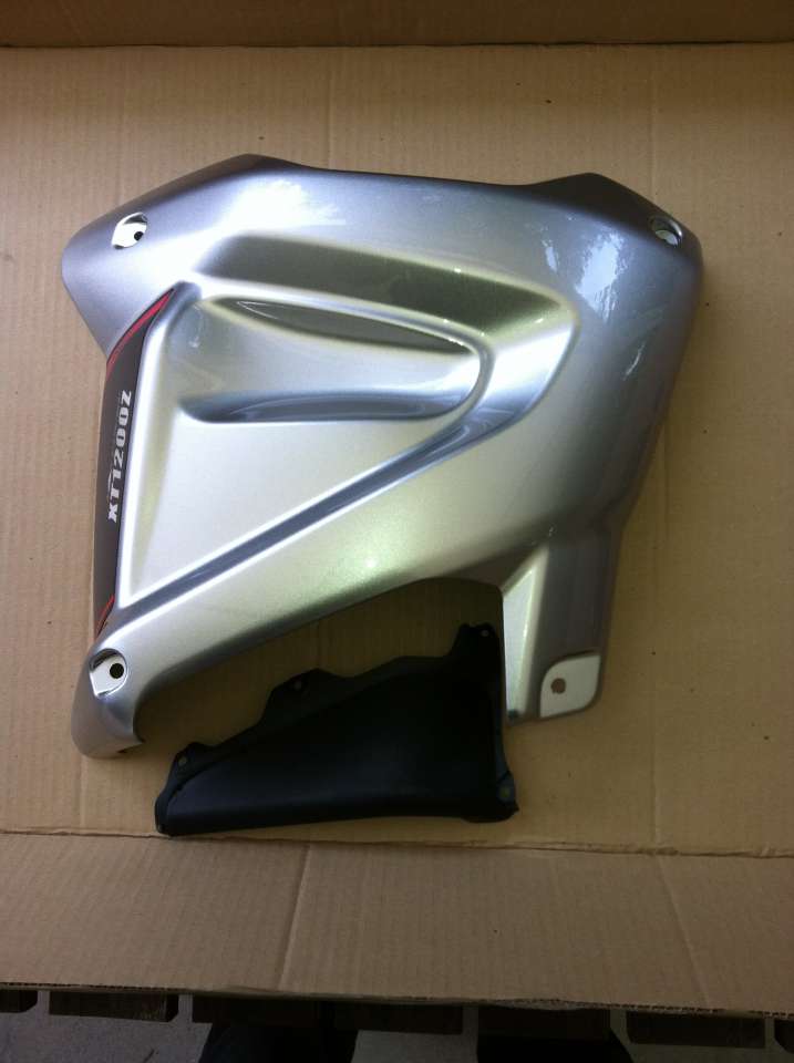

  • Beim rechten SD müssen nur die Schnellverschlüsse raus und die Federscheiben für das untere Kunstoffteil abgezogen werden (siehe Bild)
    Demontierter Seitendeckel rechts ...

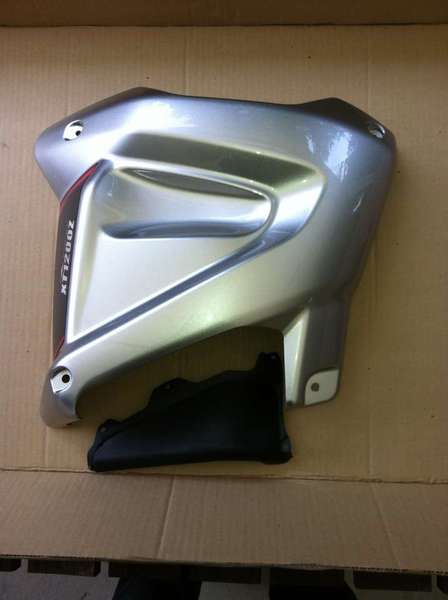

  • Der linke SD muss von dem Verkleidungsoberteil getrennt werden, dazu müssen auf der Innenseite zunächst ein Luftkanal und das Wabengitter entfernt werden (diverse Schrauben, Federscheiben, Kunststoffdübel).

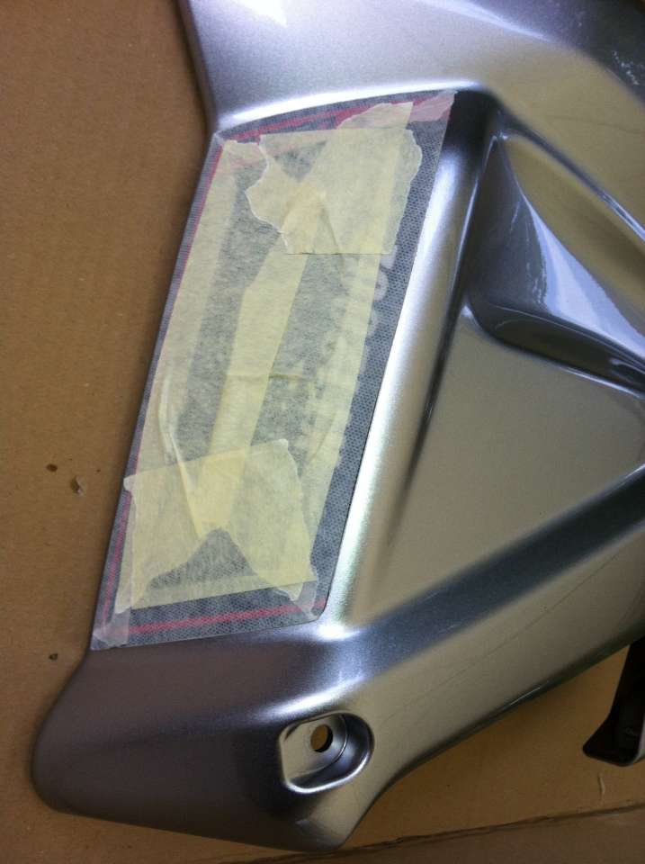

  • Da ich die zwei Aufkleber auf den SD nicht entfernen, sondern behalten wollte, habe ich sie abgeklebt (siehe Bild).
    ... fein säuberlich abgeklebt.
    Wie ich feststellen musste, ist aber Abkleben in Verbindung mit der Sprühfolie nicht unproblematisch, dazu später leider mehr.

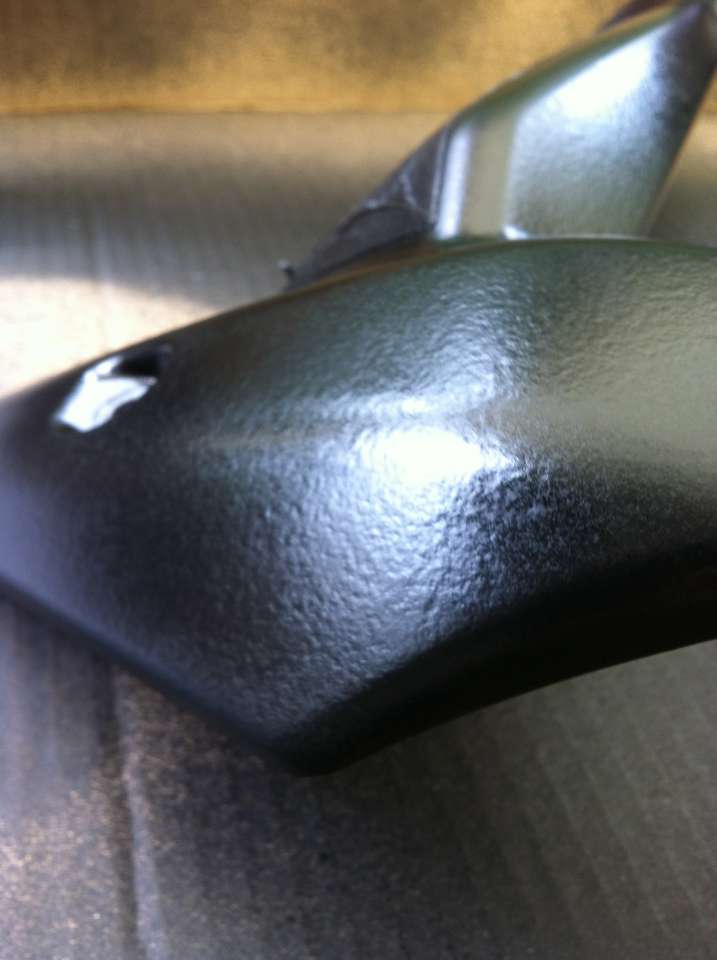

Die matte Sprühfolie lässt sich verhältnismäßig leicht verarbeiten und trocknet rasch an, sodass man zügig mehrere Lagen auftragen kann. Das sollte man auch tun, da die Folie ansonsten zu dünn wird und sich später nur mühsam wieder abziehen lässt. Zunächst war ich aber etwas verunsichert, da die Oberfläche erst einmal aussah wie eine Mondlandschaft, siehe Bild :o
Hier das erschreckende Zwischenresultat während des Antrocknens. Aber Entwarnung: das zieht sich alles raus!
Beim 1. SD dachte ich, ich hätte zu wenig Material aufgetragen und bin nochmals drüber. Der einzige Effekt: Laufnasen :daumen_ab: Egal, sollte ja nur ein Versuch sein ...
Beim 2. SD war ich dann etwas geduldiger und siehe da: die ursprüngliche Kraterlandschaft zieht sich beim Trocknen vollständig weg. :daumen:
Doch auch hier gibt es eine kleine Falle: wenn man mehrere Schichten aufträgt und zu lange wartet, bildet sich bereits die Folie, die sich sehr leicht gleichzeitig mit dem Klebeband der abgeklebten Stellen entfernen lässt. Um das zu verhindern, bin ich mit dem Cuttermesser jeweils einmal vorsichtig um den Aufkleber herumgefahren.

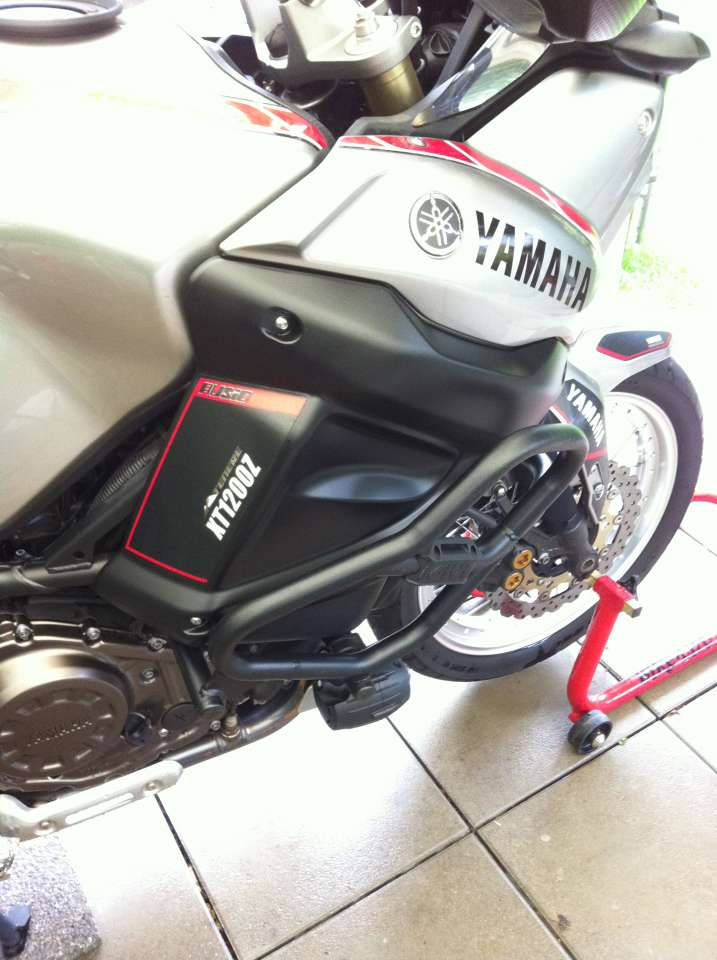

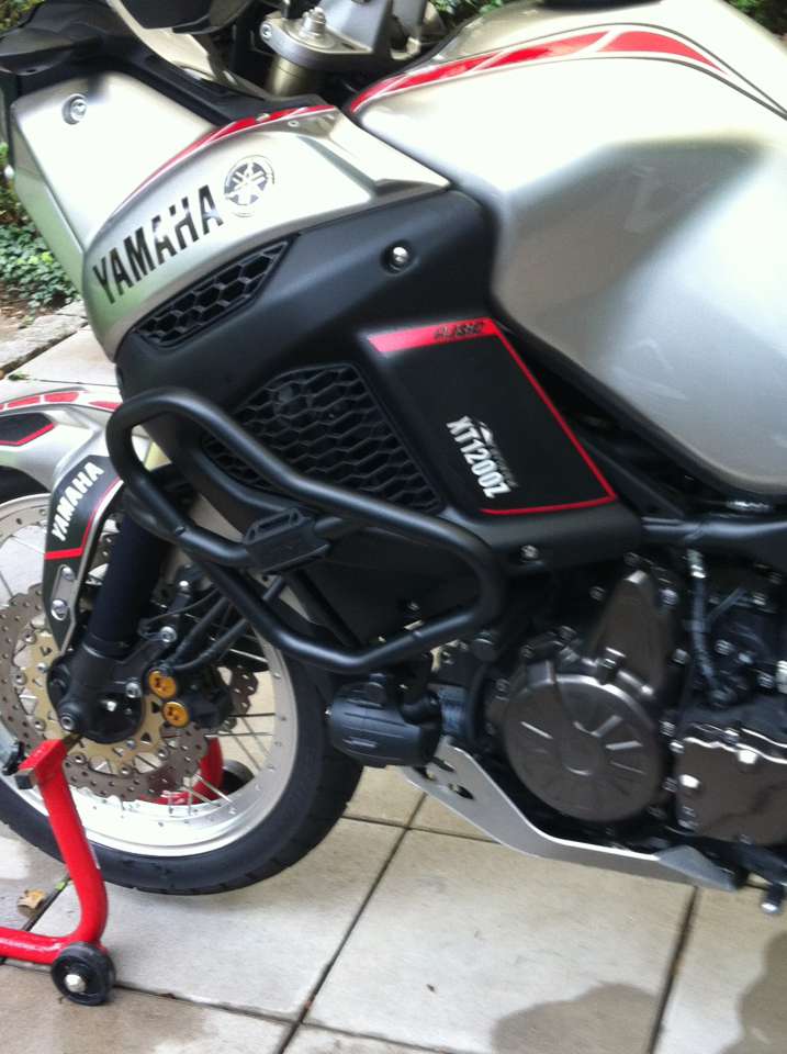

Unten das fertige Ergbnis nach ca. 2 Stunden Arbeit und 15 € Material. Mir gefällts für diese Quick & Dirty Aktion ganz gut. Wenn es zu schnell vermackt und das Mattschwarz mir bis dahin gut gefällt, dann gibts beim nächsten Mal Ralley-Lack aus der Dose.

Kann sich sehen lassen, von rechts ...
... wie von links!
... wie von links!
