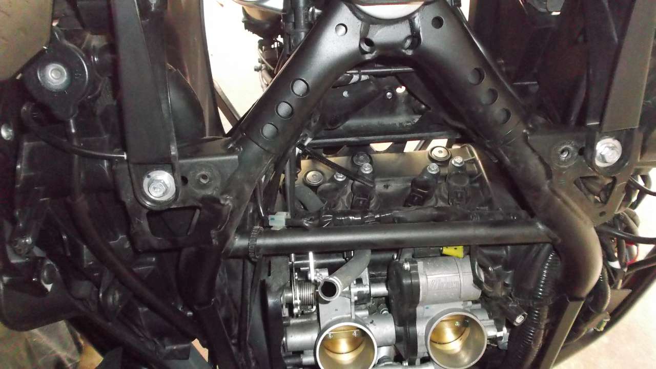

Das Problem besteht mit und ohne Kotflügelverlängerung. Der Kopfdeckel ist leider so konstruiert, dass das Wasser (ob Regen oder Waschwasser) einfach nicht ablaufen kann (sowohl auf Haupt- oder Seitenständer).
Falls das Miststück ohne Fehleranzeige zu ruckeln anfängt, sind es zu 99% abgesoffene Zündkerzen. Mit ist es dreimal passiert. Nach Reinigung (siehe Beitrag "http://www.xt1200z-forum.de/viewtopic.p ... Drecksloch") war alles wieder ok.
Was ich mich die ganze Zeit frage: Wieso haben einige Probleme und andere nicht. Es gibt ja nicht zwei unterschiedliche Nummern für die Zündkerzenstecker ?! Oder kommt es erst nach einer gewissen Laufleistung (habe 60.000 runter) ? Was mir ebenfalls aufgefallen ist, sind die beiden Einkerbungen an den oberen Dichtgummis (auf den Bildern gut zu erkennen). So können diese ja eigentlich nicht richtig abdichten. Haben andere auch diese beiden Einkerbungen ?

Das rote Silikon kann bis 300/350 Grad eingesetzt werden. Motoröl siedet bei ca.160 Grad, demnach kann die Temperatur auf dem Deckel nicht höher sein.
Ich werde vorher den Deckel und die Unterseite der Dichtung fettfrei reiningen und dann eine kleine Wurst ringsherum unter die Dichtung des Zündkerzensteckers spritzen. Wenn ich dann die Dichtung auf den Deckel aufsetzte, müsste sich die Silikonmasse gut verteilen und nicht in das Loch tropfen.
Re: Ruckelei
rainer gustav hat geschrieben:Das rote Silikon kann bis 300/350 Grad eingesetzt werden.
Da habe ich mich zu knapp ausgedrückt, sorry. Ich meinte, ob solche Maßnahmen nicht zu einem "Hitzestau" führen könnten, wenn die heiße und sich ausdehnende Luft nicht/schlecht entweichen kann.
Noch eine ganz blöde Überlegung: Verstehe ich das richtig, dass die Zündkerzenbohrungen plan mit dem Kopfdeckel abschließen? Und dass deshalb Wasser von der Kopfdeckeloberfläche in die Bohrung fließen bzw. durch die Dichtung hineingesaugt werden kann?
Falls das so wäre, könnte man dann ein wenige mm breiten Ring so auf der Oberfläche um die Kerzenbohrung herum so ankleben, dass zumindest das Wasser von der Kopfdeckeloberfläche nicht in die Bohrung fließen kann? Etwa so:
Dann könnte man vielleicht noch einen "Kragen" am Kerzenstecker/am zuführenden Kabel anbringen, dass die Brühe, die am Kabel entlang läuft, auf den Kopfdeckel außerhalb des Rings tropft.
Wie gesagt, rein theoretische Hirngespinste ohne tatsächliche Kenntnis der Platzverhältnisse und Beschaffenheit der ganzen Sache.

Christoph hat geschrieben:könnte man dann ein wenige mm breiten Ring so auf der Oberfläche um die Kerzenbohrung herum so ankleben, dass zumindest das Wasser von der Kopfdeckeloberfläche nicht in die Bohrung fließen kann?
So ähnlich hatte ich auch schon überlegt, daher wären ja Fotos mit Wasser im Zylinderkopfdeckel hilfreich um die erforderliche Höhe des Dichrings abzuschätzen...
Vielleicht ist auch nur die vordere tiefe Seite betroffen, und man muß bei der Montage darauf achten, dass die Entlüftungslöcher der Kerzenstecker eben hinten/oben sind.
@ Christoph: sind die Dichtringe am Kerzenstecker drehbar?
Noch besser wäre natürlich zu entdecken wie das Wasser auf den Zylinderkopf kommt und das dann zu verhindern, zb. eine Kunststoffblende die Spritzwasser abwehrt. Oder eine Tropfkante am Tank oder Luftfiltergehäuse, falls sich das Wasser nicht während der Fahrt sammelt (zb. weil es dann gleich verdampft) sondern im Stand (weil es dann irgendwie dahin tropft).
Vielleicht könnte auch ein Baumwollfaden das Wasser aufsaugen und ableiten, oder ein kleiner Schwamm wenn es nur wenig Wasser ist...
Ich werde bei den nächsten Regenfahrten mal darauf achten ob und wann ich da Wasser entdecke. Ist es Spritzwasser von der Straße, oder bei Regen und noch trockener Straße, oder erst nach der Pause im Regen....

Irrlander hat geschrieben:Vielleicht ist auch nur die vordere tiefe Seite betroffen, und man muß bei der Montage darauf achten, dass die Entlüftungslöcher der Kerzenstecker eben hinten/oben sind.
Ob die Dichtringe drehbar sind oder nicht, weiß ich leider nicht. Die Kerzenstecker sind in der Werkstatt geblieben, für den Fall, dass eine Garantieprüfung kommt. Wenn das so einfach wäre :hirn: - es wäre aber auch eine Erklärung, warum manche Probleme haben und andere nicht, je nachdem wie die Dichtungen montiert sind.

Die Dichtringe sind drehbar. Auf der Gummidichtkappe sind zwei Gummilippen mit jeweils einer Einkerbung zur Entlüftung. Diese sind jedoch um 180 Grad versetzt, so dass das drehen keinen Erfolg bringt.
