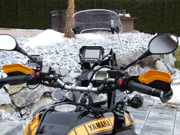

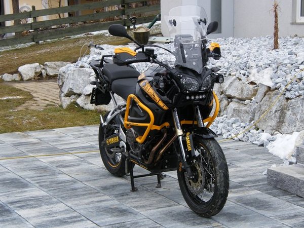

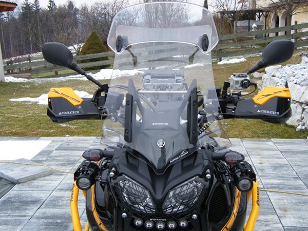

habe die X Screen auf die Tourenscheibe motiert, ist nach ersten Tests sehr effizient
und optisch finde ichs auch OK.

Nicht schlecht,
kannst Du mal das gesamte Kunstwerk einstellen.
Sieht vielversprechend aus was man in dem kleinen Bildausschnitt sieht.
Zeig mal mehr davon.
Herbert
Herbert

Re: Original Tourenscheibe mit X Screen
Bestätigung meinerseits! Fährt sich deutlich angenehmer und leiser!
Ein paar Ergänzungen / Erfahrungen von mir:
- der "Trick" bei diesem Spoiler scheint zu sein, ihn auf einer seehr tiefen Stellung und dabei relativ steil zu fahren. So ist der Effekt für meine 180cm auf tiefer Sitzstellung am besten
- passt NICHT auf die Originalscheibe, da diese oben zu schmal ist
- ziemlich ausgeprägter Bewegungsdrang der Tourenscheibe bei unebener Straße und Vibrationen. Optisch verstärkt durch den milchigen Effekt, den der obere Rand des Spoilers (aufgrund der Dicke) erzeugt. Aber für mich nicht störend sondern Gewöhnungssache
- bei leicht geöffnetem Visier genügend Frischluftzufuhr (getestet bei ca 25-26 Grad C)
- danke für den Tip, für alle denen Givi zu groß ist eine echte Alternative!
Ingo
Ingo
