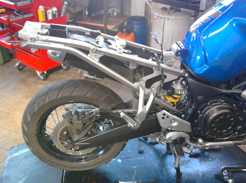

Heck erneuert!
Dank Franz´ Andeutung, von wg. Heckabbau, hab ich mir ein ausreichendes Zeitfenster und ausreichend Werkzeug zurechtgelegt. Torx M 50/Loch gekauft (ca. EUR 14,-) und los gings. Arbeitszeit: exakt 3 Std.! Inkl. Nummernblech von Kennzeichenhalter trennen (angeschmort), neuen Kennzeichenhalter montieren.
Franz, vielen Dank für deinen wertvollen Tipp!
LG, Günther!
P.S.: Erkenntnisse:
Blinker hinten: Kabel an Birnenfassung angelötet, vorne unter Plastikeinsatz (unter Fahrersitz) gesteckt-
Kennzeichenbeleuchtung: detto! - d. h., zB bei Blinkerwechsel vorne abstecken, nach hinten ausziehen...
Schraube "Torx M 50/Loch" vermutlich nur an 1st Ed., lt. FYH Vorsichtsmaßnahme wg. Diebstahl, so kann die Box eigtl. nicht entfernt werden (wer hat schon einen Dreher "Torx M 50/Loch" 1/2" bei sich...?)
