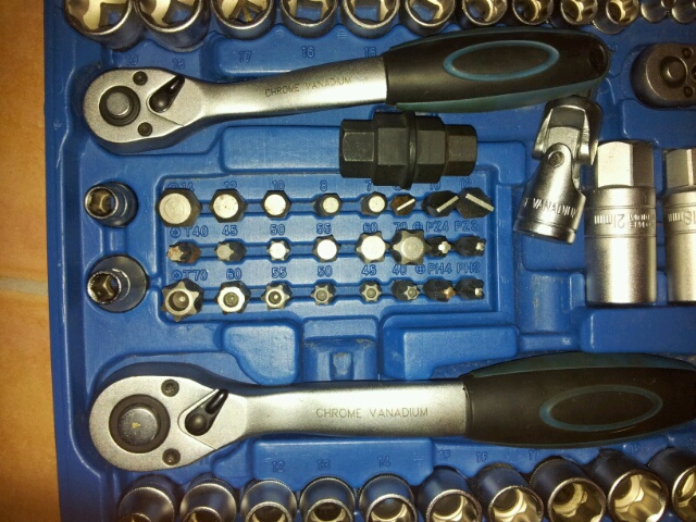

Tatsächlich. Security Torx oder Torx TR. Kennt jemand die Grösse für das passende Werkzeug ?
Torx-TR im Profil
Verhindert ein "Rumpfuschen" von nicht autorisierten Personen. Das Profil Torx-TR unterscheidet sich in seinen Eigenschaften nicht vom klassischen Torx. Lediglich in der Bauform kann, durch eine stirnseitige Bohrung im Werkzeug, mit einem Zapfen im Schraubenkopf als Pendant, ein Unterschied ausgemacht werden. Ohne diese Bohrung kann die Schraubverbindung nicht gelöst, einer nicht-autorisierte Person das Lösen der Schraube unmöglich gemacht werden. Torx-TR gibt es nur als Innenprofil.

Hi,
Bin jetzt auch nicht weiter gekommen. Habe mir jetzt mal einen Satz Security Torx bestellt.
Denke aber das die Größe T45 entspricht. Näheres kann ich Euch dann nach Eingang sagen.
Die anderen zwei die benötigt werden sind normale Sechskant 4 und 6mm.

Servus
das ist ein T50 Torx mit Loch in der Mitte

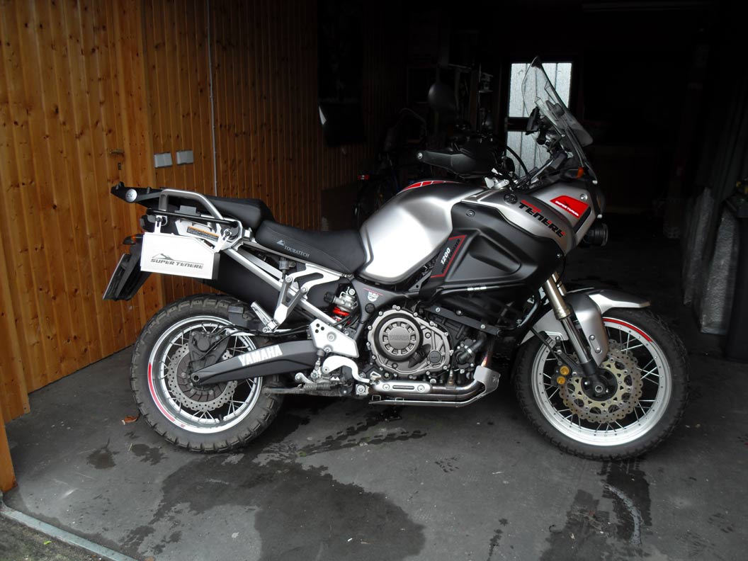

Re: Toolbox-Koffer unterm Seitenkoffe
Ich habe da keine Torx TR an der Stelle (2010er
So sieht´s jetzt aus an meiner "Worldcrosser light":
Mit Koffer passt das auch. Die Box ist bei mir tiefstmöglich aufgehängt.
Sieht sehr stimmig aus
