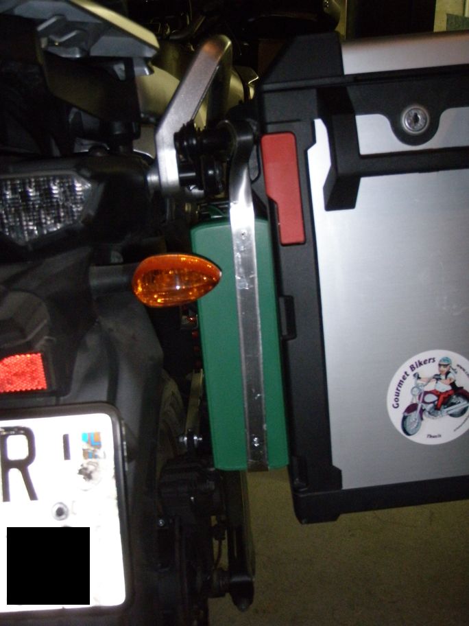

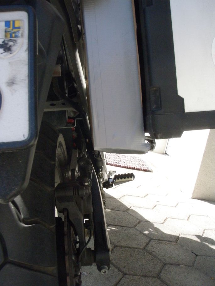

Re: TOOLBOX
Hi Pitterl
bei der first edition kannst du RECHTS nur 7 cm dahinterpacken, habs ausprobiert. beim mit Klebeband abgedeckten Versuch mit Karton hat noch der Anschluss des Bremssattels gestreift !

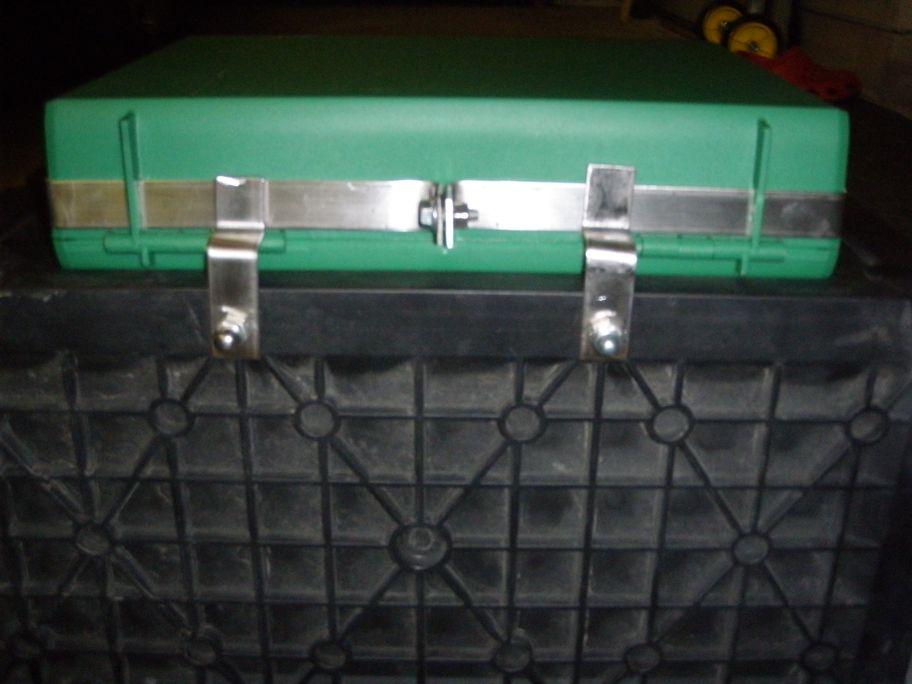

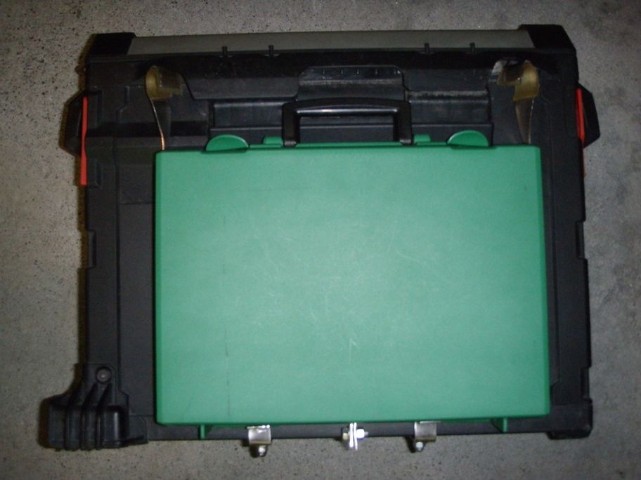

Wo du ein solches Köfferchen findest kann ich dir nicht angeben, ich hatte es per Zufall daheim in der Hand. War Reinigungsset für Storen drin.
Hier drin habe ich Werkzeug, Flickset, Handpumpe, Reifenfüllspray, Schlauch für Umpumpen von Benzin, Lappen, etc.
Befestigung mit rostfreiem Halter rund um das Köfferchen, unten habe ich es in den vorhandenen Löchern der Originalkoffer verklemmt. Das sind ca. 3 cm lange SChrauben mit Gummipuffer dazwischen. Es ist also jederzeit wegnehmbar um dem TÜV die Freude nicht zu gönnen.
