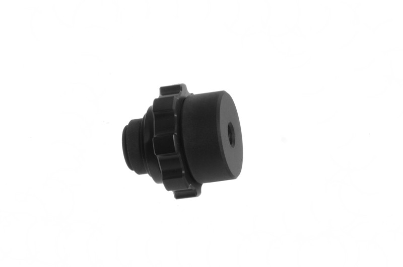

hat jemand von Euch so ein Teil zum arretieren des Gasgriffs verbaut
Original Beschreibungstext von Touratech:
Kaoko Cruise Control, mechanische Gasgriff-Feststellung, für YAMAHA XT1200Z (2010-) mit original Handprotektoren und Heizgriffen
Das Original vom Südafrikanischen Erfinder!
Die Kaoko Cruise Control ersetzt das originale Lenkerendgewicht. Mit der griffigen Rändelschraube kann das Gas in seiner Stellung fixiert werden. Somit kann man auf langen Fahrten die rechte Hand deutlich entlasten. Durch die stufenlose Einstellungsmöglichkeit kann das Gas auch so fixiert werden, das es nur ganz langsam verzögert - somit hat man Zeit die Hand für einen Moment vom Lenker zu nehmen, ohne das Gas weg zu nehmen. Trotzdem verzögert das Motorrad langsam und Kontrolliert.
Achtung! Bitte Sicherheitshinweise und nationale TÜV Vorschriften beachten!
Was haltet ihr davon , ohne dass ich gleich gesteinigt werde oder manche
wieder Schnappatmung oder ähnliches bekommen.
Oder ist es gar zu Gefährlich
Herbert

Ich habe den von Wunderlich. Die Montage ist eine reine Katastrophe, da der Griff original von der F800GS stammt.
Zur Feststellung des Gasgriffs muss doch relativ viel Kraft aufgewendet werden. Wenn der Gasgriff dann arretiert ist, lässt sich doch relativ entspannt auf der BAB fahren. Auch Korrekturen des lassen sich problemlos durchführen.

Vergiß nicht vorher abzuklären - falls du nicht die original Griffe hast (sondern z.B. Daytona Heizgriffe) - ob die Funktion dann auch noch vorhanden ist. Könnte mir vorstellen, dass da die Grifflänge genau stimmen muss.
Ich für meinen Teil habe den ScottoilerHandballenauflageHebel zum Entlasten der Gashand auf längeren Autobahnstücken. Denn diese GasFeststellSchraube hällt ja die Gechwindigkeit nicht konstant (bergab - bergauf). Ist in meinen Augen somit kein mechanischer Tempomat.

ohne jedliche Schnappatmung meinerseits : leider nicht TÜV-fähig weil kein certifizierter Cruisecontroll sondern verbotener Gasfeststellmechanismus und darüberhinaus : mit der Gashand ohne das Risiko, den Lenker zu verreissen, nicht zu bedienen und mit der linken Hand auch nicht. Also: hilft nur dem, der es verkauft!

Wenn überhaupt würde ich den von Touratech nehmen, a ist er billiger und b der Versand ist günstiger.
