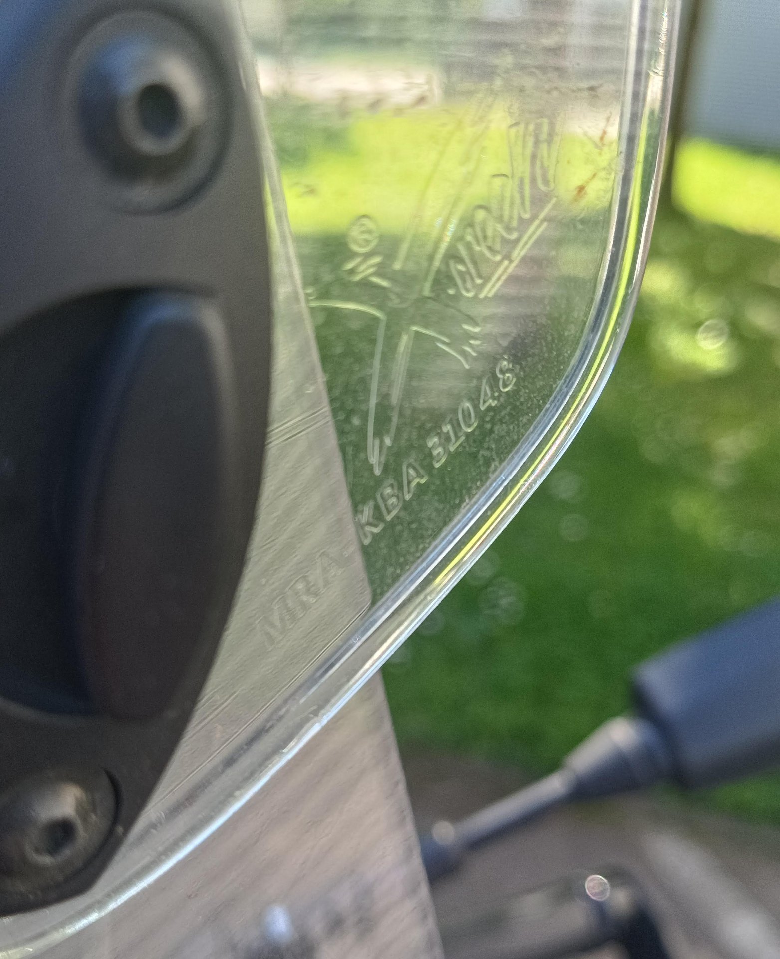

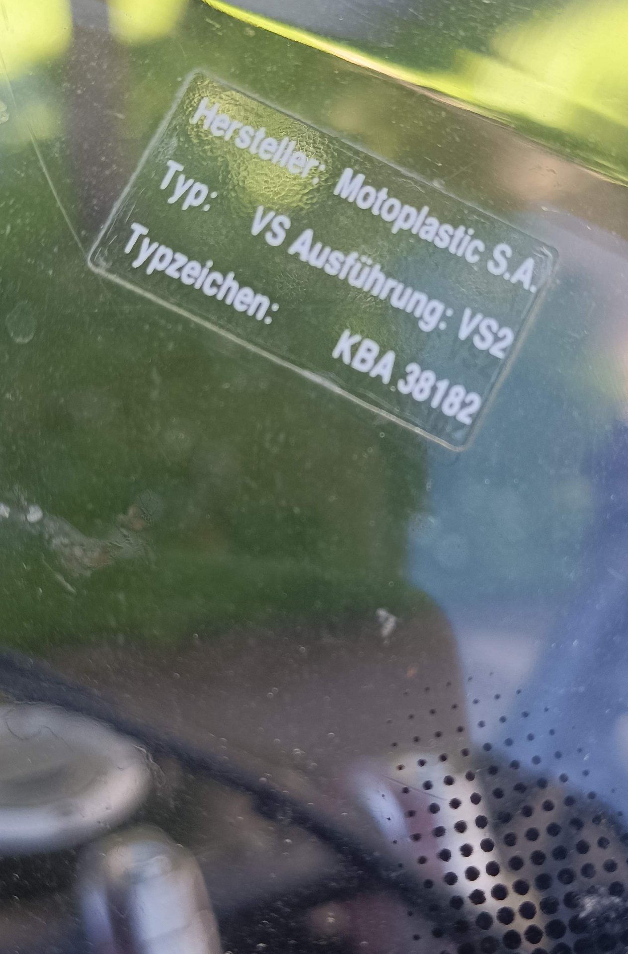

...stimmt, aber die Dinger haben keine Zulassung in D!! Die originalen (wie meine) haben eine KBA Nummer. Natürlich sind die lächerlich zu teuer (ich arbeite bei einem KFZ-Zulieferer für Kunststoff-Verscheibungen), aber eben dann legal. Mein letzter HU-Prüfer hat ganz genau beim letzten Mal die Nummern auf diesen seitlichen Windabweisern geprüft und auch mein Windschild von Puig und den zusätzlichen Abweiser von MRA. War ein sehr pingeliger. Meine LEDs und die zusätzliche Spritzschutz-Verlängerung vorne (auch China-Plastik) waren aber wohl weniger interessant...
Demzufolge nur mein Ratschlag hier vorsichtig zu sein mit dem China-Plastik (insbesondere transparente Scheiben!), nicht dass daran deine nächste HU scheitert...

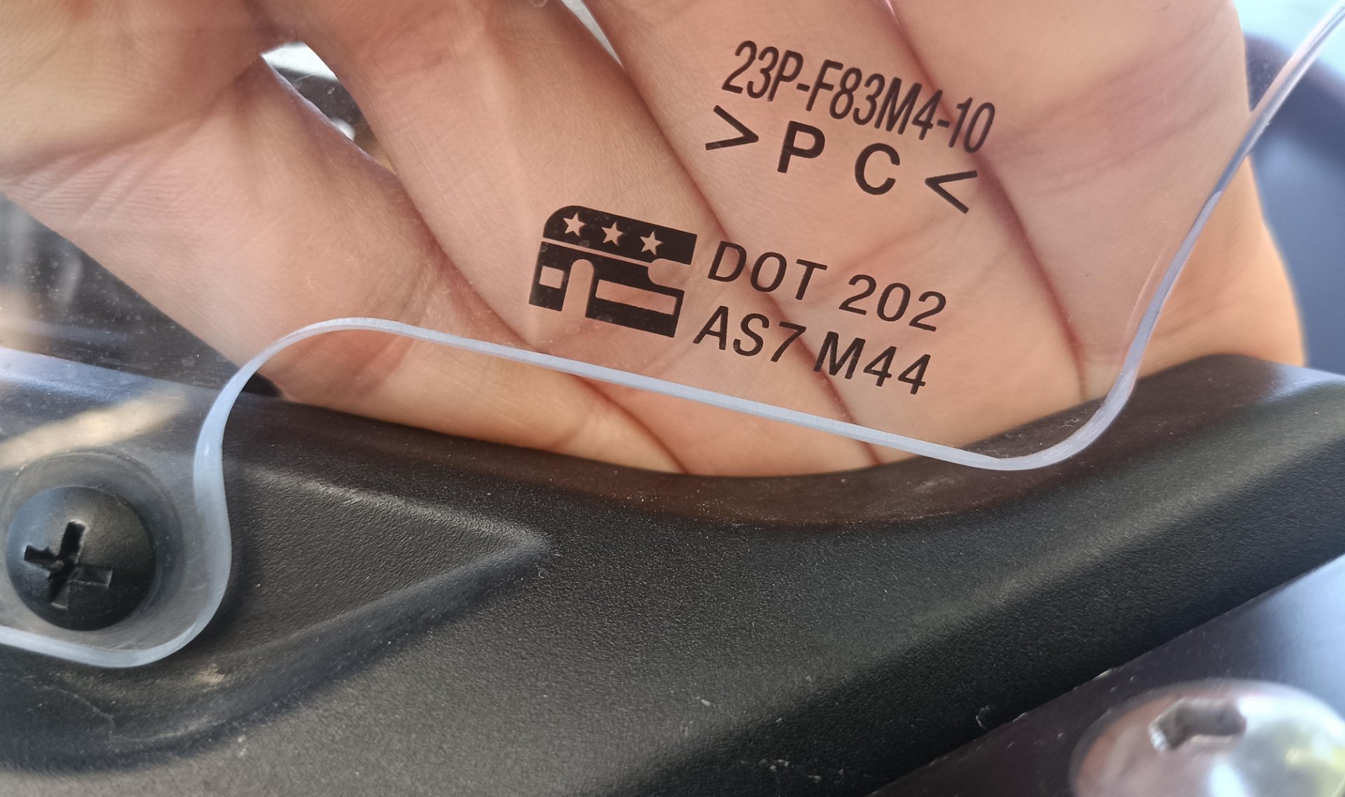

...Klugscheissermodus an: das sind einfach sicherheitsrelevante Bauteile, die verletzungsträchtig sind, insbesondere im direkter Fahrerumfeld. Bei einem Crash brechen Kunststoffe unterschiedlich, weshalb nicht jeder billige dafür zugelassen ist. Deshalb wird bei solchen Verscheibungen meist Polycarbonat (sogar klar lackiert) eingesetzt, das eben relativ teuer ist und weniger "gefährlich" brechen oder sogar gar nicht (Schlagzähigkeit).
Bei den Windschutzscheiben verstehe ich das vollauf (Steinschlag, ...), aber für diese kleine Flaps, naja...
Ich habe ein paar Bilder geschossen mit den KBA oder DOT (USA) Nummern meiner Scheiben:
