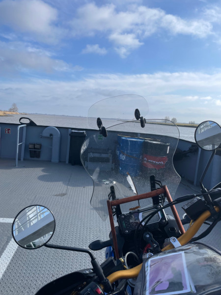

beim Kauf hatte ich schon gesehen das die Simmerringe der Gabel wohl nicht mehr ganz dicht waren. Jetzt bin ich gestern aus der Eifel bis nach Elmshorn über die Elbe ( Glückstadt) und dann bis Brokeloh zw Hannover und Bremen gefahren. Auf der Fähre (noch 250km bis nach Hause) der Schock,zum Glück sehr puddinghaftes Öl aber viel am Austreten. Wem kann man die Gabel zur Instandsetzung anvertrauen? Entweder Selbstausbau und kann mir wer im Umkreis helfen? Jetzt Hannover/Bremen. Alternativ zu irgendeinem Schrauber oder muss es Yamaha sein? Hoffe auf Unterstützung, will ja flott wieder fahren können. Danke, Timo
