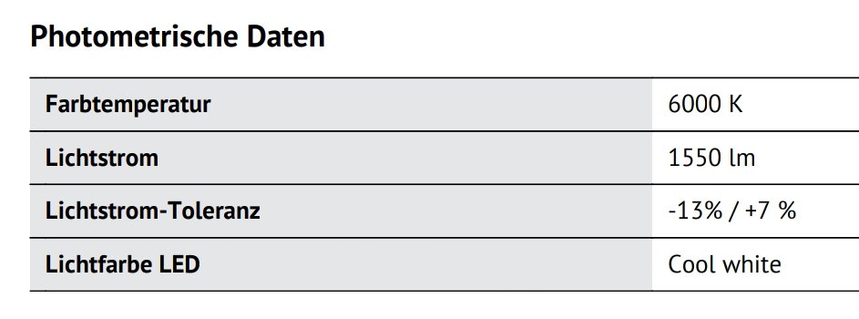

Schaut einfach in die Produktdatenblätter beider Osram LED "Speed" alt/neu. Deren photometrische Daten sind 1:1 identisch:
Die Angaben zu den elektrischen Daten sowie zur Lebensdauer sind ebenso deckungsgleich.
Könnte also auch sein, dass der größte Unterschied beim Preis zu finden ist ;)
