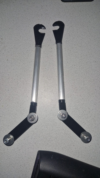

OnlineChrisDP07
- Beiträge: 18
- Registriert: Di 28. Okt 2025, 20:23
Re: Cockpit Verstärkung DP04 - Erfahrungsbericht mit GIVI-Tourenscheibe
So - jetzt noch ummanteln und schon ist wieder eine Stabilisation fertig: (Schönen Gruß an Rainer)

OnlineChrisDP07
- Beiträge: 18
Das Ende vom Lied und ich bin sehr zufrieden. Stabil, es macht was es soll. Und es sieht so aus, als könne sich mein innerer Monk damit abfinden, dass es Handwerk ist und keine industrielle Fertigung:
Eingebaut kann das ganze dann so aussehen:
Für eine Hobbylösung bin ich zufrieden. Es dämpft exakt wie ich es mir vorgestellt habe und die Materialien sollen bis Minimum 70°C aushalten, womit ich die Präferenzen der Tenere ganz gut abdecke.
