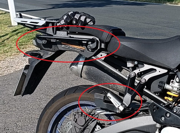

Die Koffer der First Edition passen mittels der Kofferhalter an alle XT1200-Jahrgänge. Ich nutze meine Koffer an der DP01 aus dem Jahr 2010 und an der DP07 aus dem Jahr 2020.
Hier ein Bilder der Kofferhalter an der DP07. Am 16. Oktober steht meine XT beim Yamaha-Händler in Rehau. Da kannst du dir die Träger ansehen.

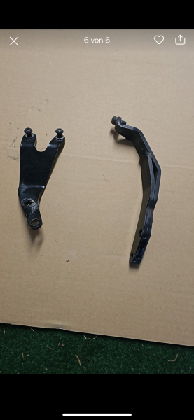

Die originalen Kofferträger der DP01 wurden um die 100€ gehandelt. Ab und an sind welche zu bekommen.
Ein Bild eines aktuellen Angebot, aber Achtung
dort fehlen die längeren Schrauben und die Verstärkungen die von Innen an die Sozius Fußrasten gehören. ( Finde im Netz dazu gerade kein Bild).
Auch darauf achten das die länglichen Gummis die den Koffer unten führen vorhanden sind.
Falls die bei einem Erwerb lose sitzen, entweder bei Nichtsnutzen abnehmen oder einkleben.
Ich habe meine nie verloren, aber schon von anderen gelesen wo dies passiert ist.

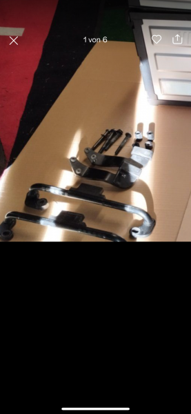

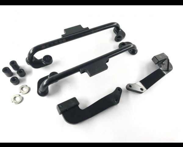

Bei meine Beispielbildern kann man sehen was dabei sein sollte.
Zur schnelleren Zielführung für deine Frage ........ mach doch mal ein Bild vom dem was du hast.
Grüße basti

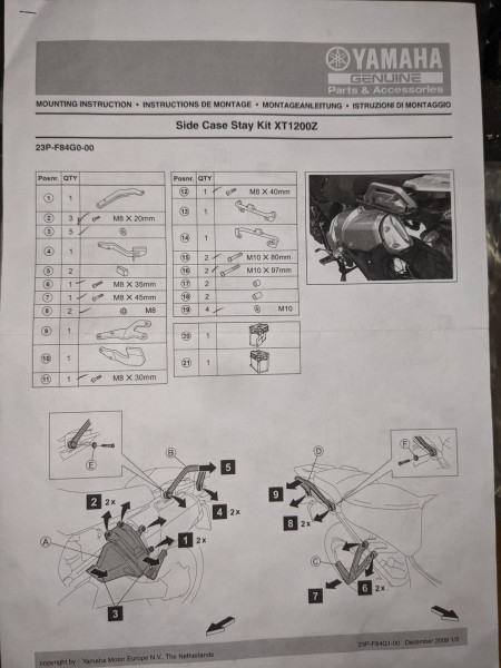

Alles was in der Teileliste aufgeführt ist.

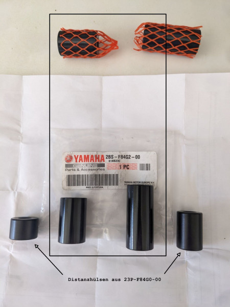

Kein Gebrauchter.
Wohl ein Rückläufer. Am Teil Nr. 4 war etwas Lack ab.
Alles original verpackt.

Ich habe dann nochmal gesucht. Wer lesen kann ist klar im Vorteil.
Die Distanzhülsen aus dem Originalträger 23-F84G0-00 passen nur an
mit Soziusgriff. Also DP01 und die ZE Modelle.
DP04 und DP07 ohne elektronisches Fahrwerk benötigen stattdessen die Distanzhülsen 28S-F84G2-00.
Der Aussenduchmesser und die innere Bohrung sind bei allen Distanzhülsen identisch.
Aussendurchmesser 22 mm, Innen 10,2mm
Höhe der Hülsen 23-F84G0-00
Kleine Hülse 15,8 mm, grosse Hülse 28,3 mm
Höhe der Hülsen 28S-F84G2-00
Kleine Hülse 34,5 mm, grosse Hülse 49,0 mm
Der örtliche Landmaschinenhandel kann die bestimmt herstellen. Ob die aus Panzerstahl sind weiß ich nicht. Aber das Gewicht kommt hin.
Die Nuss für die hintere Sicherheitsschraube nennt sich T50H.
Bitte korrigiert mich wenn ich einen Fehler gemacht habe.
