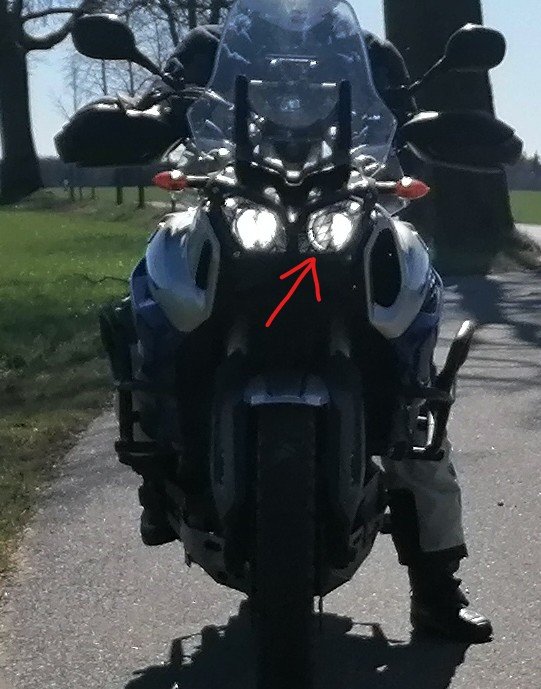

Derhai hat geschrieben: Sa 24. Mai 2025, 21:40 Habe auch mal eine Mail geschickt.
Wenn man sich aber mal das Lichtbild an der Linse ansieht, sehe ich schwarz.
Gibt ja wohl nicht umsonst LED Lampen für Projektionsscheinwerfer.
Warum denn das? Was sieht denn an deinem Lichtbild so ungewöhnlich aus?
Der Lichttest
hier sowie erteilte HU Plaketten bei Jolanda, Alexander und Frank - trotz verbauter LED - widersprechen da schon deiner Befürchtung.
Jensgrüße :winken:
Derhai
Beiträge: 246
Km-Stand: 42000
Beitrag von Derhai »
Von diesen schwarzen Stellen oben und unten in der Linse spreche ich:
download/file.php?id=46505&mode=view
Nur weil es dreimal einem Prüfer Wurst war, heißt es nicht, dass es zugelassen wird.
