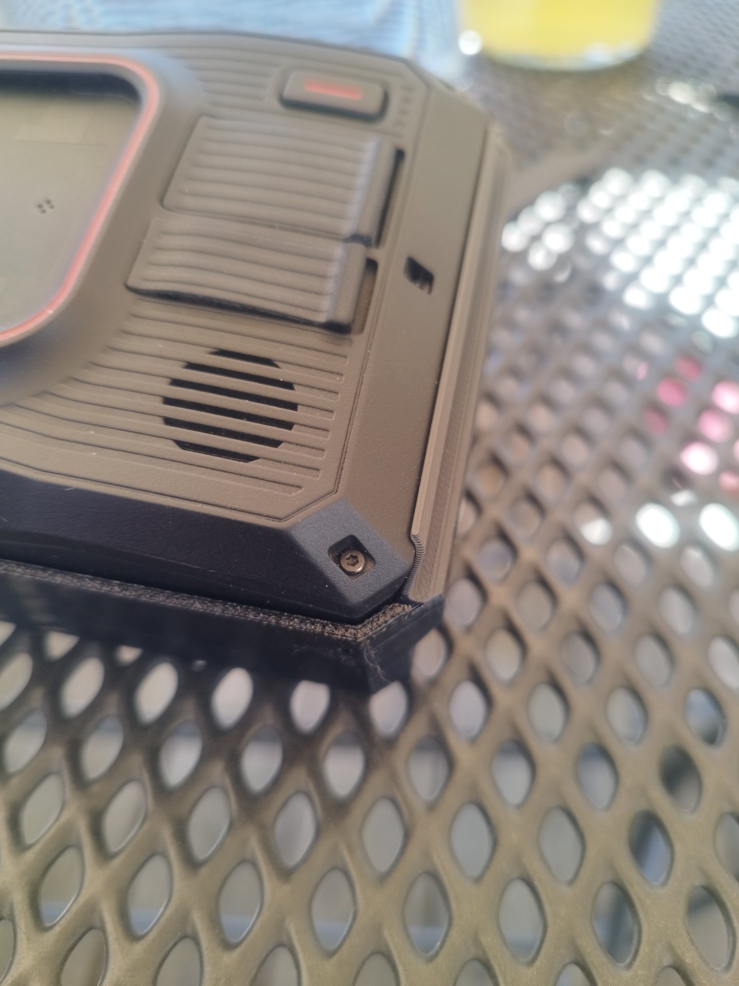

ich stelle hier mal ein paar Bilder der Blende ein.Das Navi lässt gut eindrücken und wieder entfernen.

Ist das jetzt die 3-D-gedruckte Blende vom Thomas ?
Wie wird diese am Navi befestigt ?
Und warum sind da die beiden kleinen "Streifen" mit dabei ?
Lässt sich das Navi (inkl. Blende) dann auch noch mit der Touratech-Halterung "betreiben", oder fehlt hierfür dann schlichtweg der Platz ?

Die kleinen Streifen werden in die seitlichen Taschen der Blende eingeklebt. (Z.B. mit Cyanacrylatkleber/Sekundenkleber)
Damit wird die Blende am Navi festgeklemmt.
Dass es drei Teile sind, Blende und zwei Klemmen, liegt am Druckverfahren und der damit verbundenen Faserausrichtung. So brechen die seitlichen Klemmen nicht so leicht.

Ob die Touratech Halterung damit noch passt, kannst Du selber ausprobieren, indem Du rechts und links 2mm dicke Pappe mit einklemmst.

Hallo Alpenschleicher,
sorry das ich mich so spät melde.Zum Glück hat Reinhard
deine Fragen super beantwortet.Ich setzte die Blende nur bei starkem Regen ein.
Vermutlich ist der Einbauwinkel von meinem Navi zu flach.Deshalb haben die Regentropfen leichtes Spiel das Navi durcheinander zu bringen.
Ich hoffe das ist jetzt erledigt.Im Mai geht's auf ne Tour, da wird es sich zeigen.
so wie ich das sehe müsste die Blende für die Touratech-Halterung angepasst werden.
Dazu werden die Maße der Klammer benötigt.
Dann ist es kein Problem die Aussparungen zu machen.

Du meinst Die Maße der Touratech-Klammern links und rechts, das das Zumo XT zusätzlich noch "halten" ?

Ganau diese.alpenschleicher hat geschrieben: Fr 18. Apr 2025, 14:42 Moin Thomas !

Dann werde ich nachher mal versuchen, direkt am Objekt zu messen

kommst Du bei der Änderung zurecht oder soll ich was machen?
Denkbar wäre die "Tasche" und die Klammer nicht so tief zu machen, damit da außen die Touratech Klammer greifen kann.
