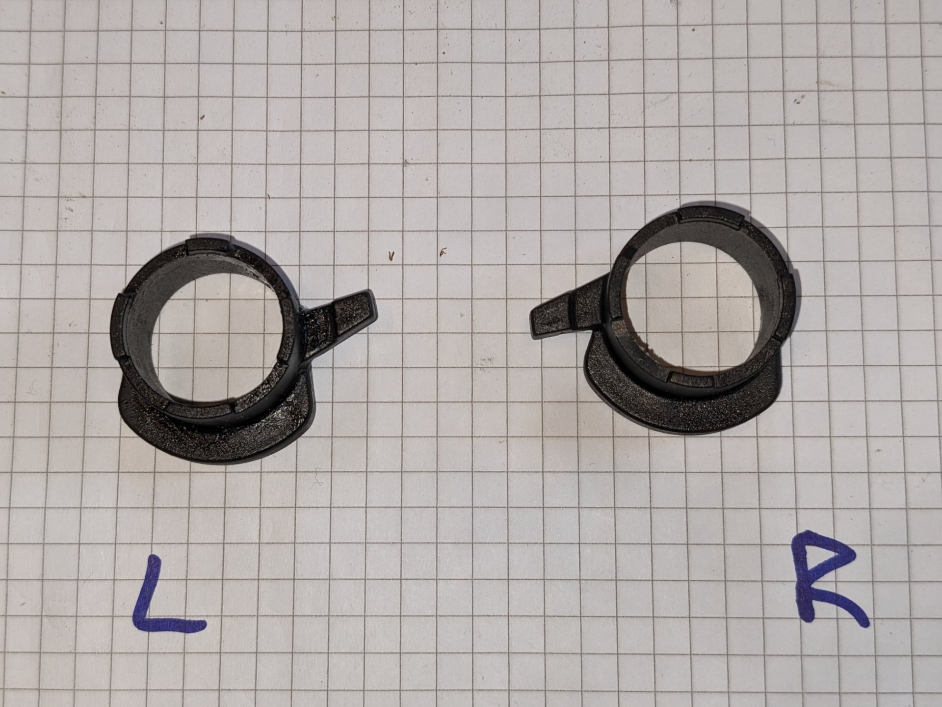

Innere Abdeckung
Der Mitnehmer
Gruß Andreas

Das kann man alles mit dem 3D-Drucker anfertigen.
Allerdings werden dazu die Originalteile zum Maßnehmen benötigt.
Die Teile sollten rechts und links gleich sein da die Koffer oben die gleiche breite haben und die Schließrichtung auch gleich ist.

Das die Teile aus einer Spritzform kommen, habe ich vermutet.
Die Teile nachdrucken.....
Ich habe eine Innenabdeckung, einen Mitnehmer, einen Haken mit der Feder und 4 Schrauben.
Ob da noch mehr fehlt kann ich nicht sagen.
Allein die Innenabdeckung als druckbare Datei zu bauen stelle ich mir als sehr sportliche Herausforderung vor.
Ich habe weder 3D Drucker oder Scanner noch das Wissen um so etwas zu erstellen.

Etwas spät aber jetzt komplett.
@Derhai
Stimmt. :mrgreen:
Definitiv nix für Leute mit Impulskontrollstörung!
Wer hätte gedacht das ein Puzzle aus 6 Teilen so eklig sein kann.
Und das trotz bebilderter Anleitung eines Mitglieds.
Die Teile in den Koffern sind, bis auf die Mitnehmer welche die Trägerverriegelung öffnen, identisch.
