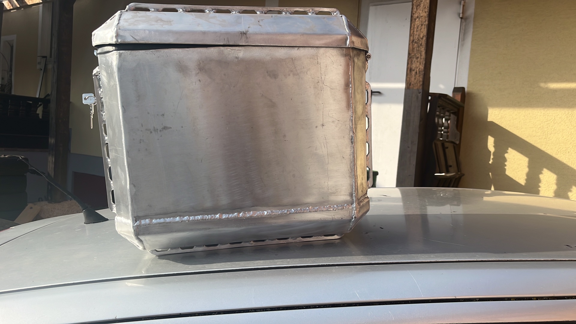

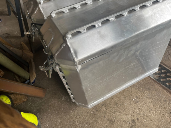

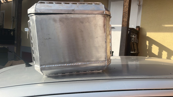

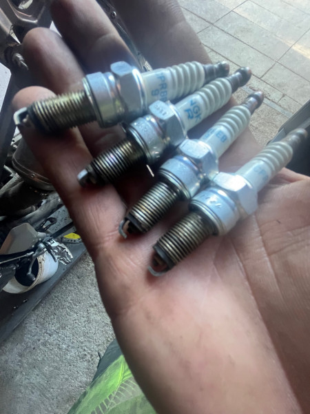

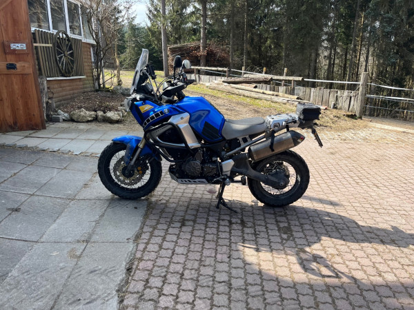

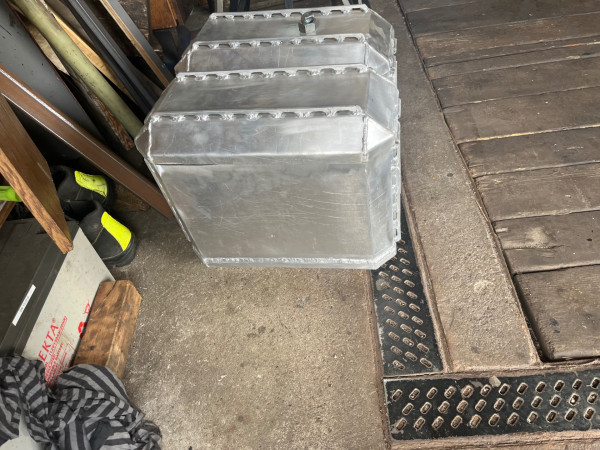

Gestern Mal angefangen mit Service. Filter, Kerzen, Öl, kardan...ist in 2 h durch... Ecu geht morgen zu Ort. DNA Filter kommt die Tage. Fernbedienung muss ich noch löten. Koffer sollten nächste Woche fertig sein und hier auftauchen. Dann Farbe drauf, wigkiste anwerfen und bissi va Rohr biegen bis da Kofferträger draus werden. Die fe Koffer fliegen kurz/mittelfristig raus, sind zwar verstärkt aber für den nächsten Trip fehlt mir da das Vertrauen in Kunststoff. Neuer Pass ist unterwegs, Visum in the making. 37 Tage bist start... Bleiben sie ruhig, ich hole hilfe

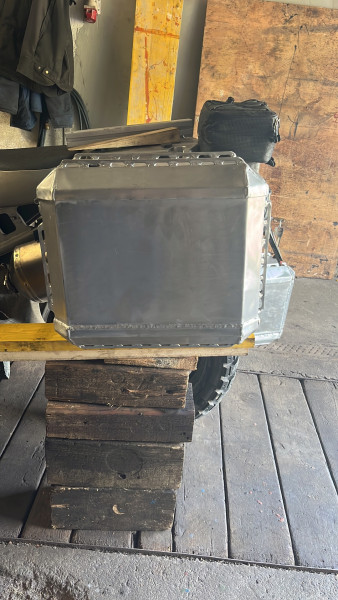

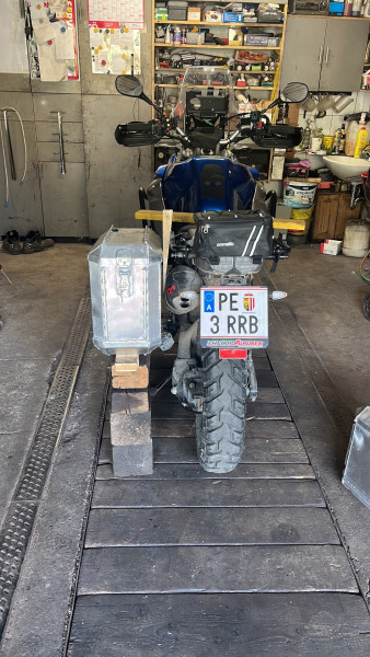

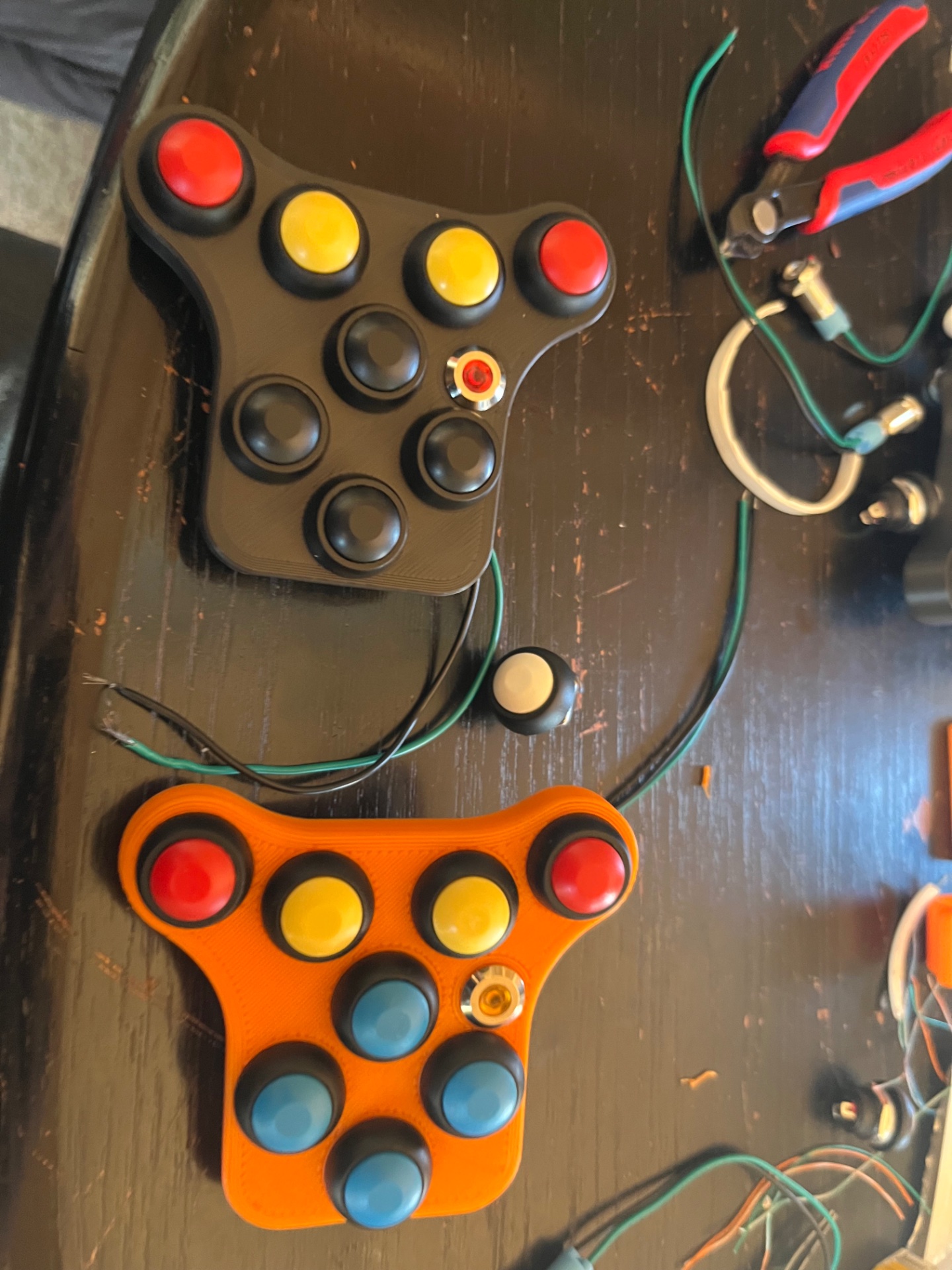

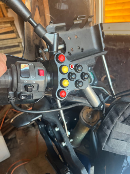

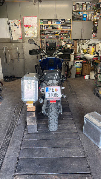

wow.... wo genau willst Du die anbauen ? .. die sehen sehr groß aus .....Klesk hat geschrieben: Do 20. Mär 2025, 23:00 Fernbedienungen funktionieren beide. Muss nur noch an die Mopeds.
Nordmann
- Beiträge: 750
- Km-Stand: 71000
Danke für die Ansicht
Was genau wird nun mit dieser FB gesteuert ?
Munter bleiben
Gruß vonner Nordsee
Arnd
Klesk
- Beiträge: 71
- Registriert: Do 10. Okt 2024, 10:11
- Ort: St Georgen a W
Bei mir wird mein Galaxy Tab active 3 gesteuert. Anderen Moped ein Smartphone. Also osmand, Spotify und wenn man hat kurviger oder sowas. Läuft über Bluetooth, Kabel bringt nur den Strom.
Gruß Chris
Gruß Chris

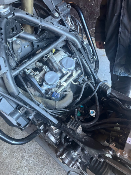

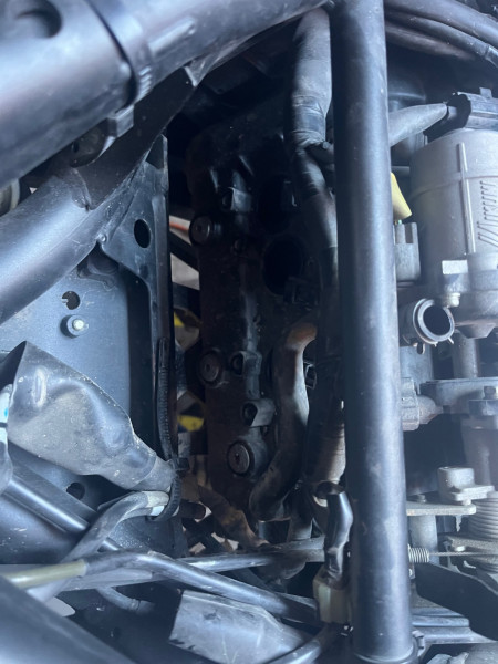

Da ist sie wieder am Stück. Entkorkt, gewartet,... Nur nervt der Kupplungskorb jetzt mit mehr Dampf schon ganz ordentlich

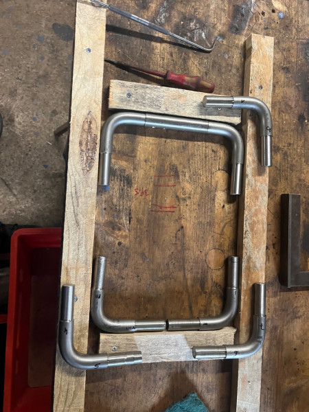

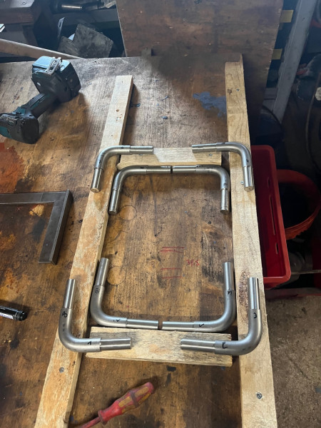

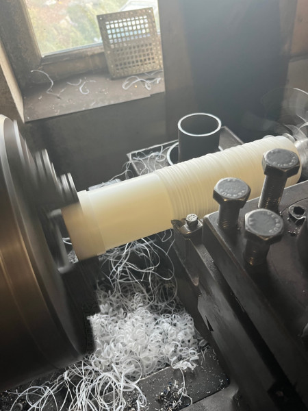

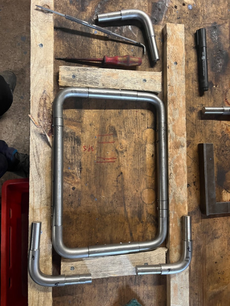

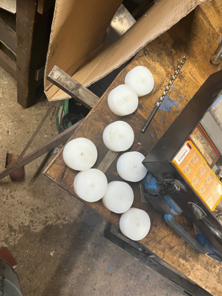

Heute geht's Mal los mit Kofferträger... So 20 Tage vor Abfahrt sicher kein Schaden. Zeitlich läuft's wieder top, Visum ist auch noch nicht da.
Klesk
- Beiträge: 71

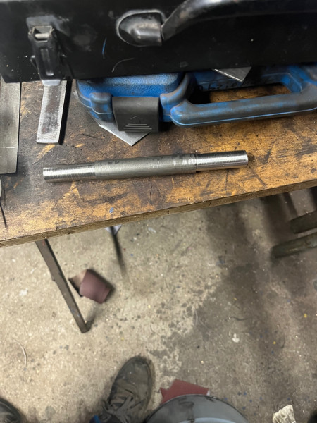

Kofferträger geht auch Mal los... 22 mm va ist vllt etwas massiv... Aber hält dann die nächste Reise sicher. Ecken sind 22mm voll
