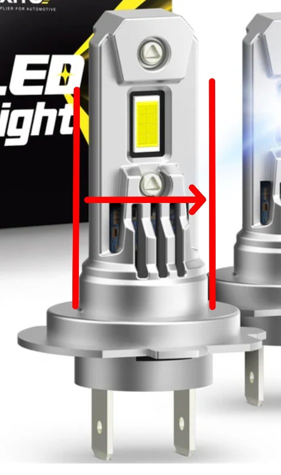

Welche H7 LED auch immer Ihr kauft, Ihr müsst drauf achten, dass sie direkt am Sockel - bis ganz nach unten! - genauso schmal sind wie die von Auxito hier:
Viele sind an dieser Stelle minimal breiter, doch dann passen sie in unsere ST eben nicht rein.
Die von Jenzke verlinkten Philips LED scheinen mir an dieser Stelle deutlich zu breit zu sein für uns.
Es macht also gar keinen Sinn, hier ständig Neuerscheinungen zu präsentieren, wenn man sie selbst in der ST nicht getestet und dieses für uns ganz wichtige Detail nicht geprüft hat.
