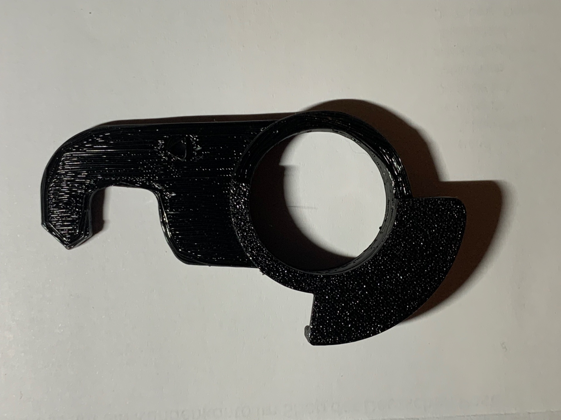

So, es ist geschafft,
der 1. Haken liegt vor mir.
Bei Bedarf einfach melden.

Hallo Thomas,
Sieht von der Fadenführung gut aus. Vielleicht kannst Du den ja auch mal zerstörend testen, um zu sehen ob der fest genug ist?
Ich traue das dem Druck durchaus zu, wenn die Lagen gut miteinander verschmolzen sind.
