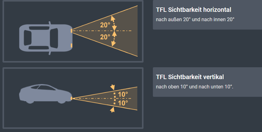

Besser gesehen werden ist natürlich ein gutes Argument für helleres Licht, hätte ich dazu schreiben sollen.
Wenn es um die bessere Sichtbarkeit geht ist auch ein LED Tagfahrlicht eine Alternative. Der Vorteil von Tagfahrlicht gegenüber Abblendlicht ist der andere Abstrahlwinkel. Abblendlicht muß 1 - 1,2 % nach unten abstahlen. (auf 5m Entfernung muß die obere Kante des Lichtes 5cm tiefer sein als der Lichtaustritt am Scheinwerfer. Tagfahrlicht darf 10° nach oben anstrahlen und 10° nach unten abstrahlen. Dadurch ist Tagfahrlicht auch mit einer geringeren Lichtleistung sehr gut sichtbar. Ich fahre jetzt im 6. Jahr mit Tagfahrlicht und abgeschaltetem Abblendlicht. Und wurde in der Zeit ca. 50.000km nie übersehen. Falls es für jemanden wichtig ist, diese Schaltung und mein Tagfahrlicht ist StVZO konform.
