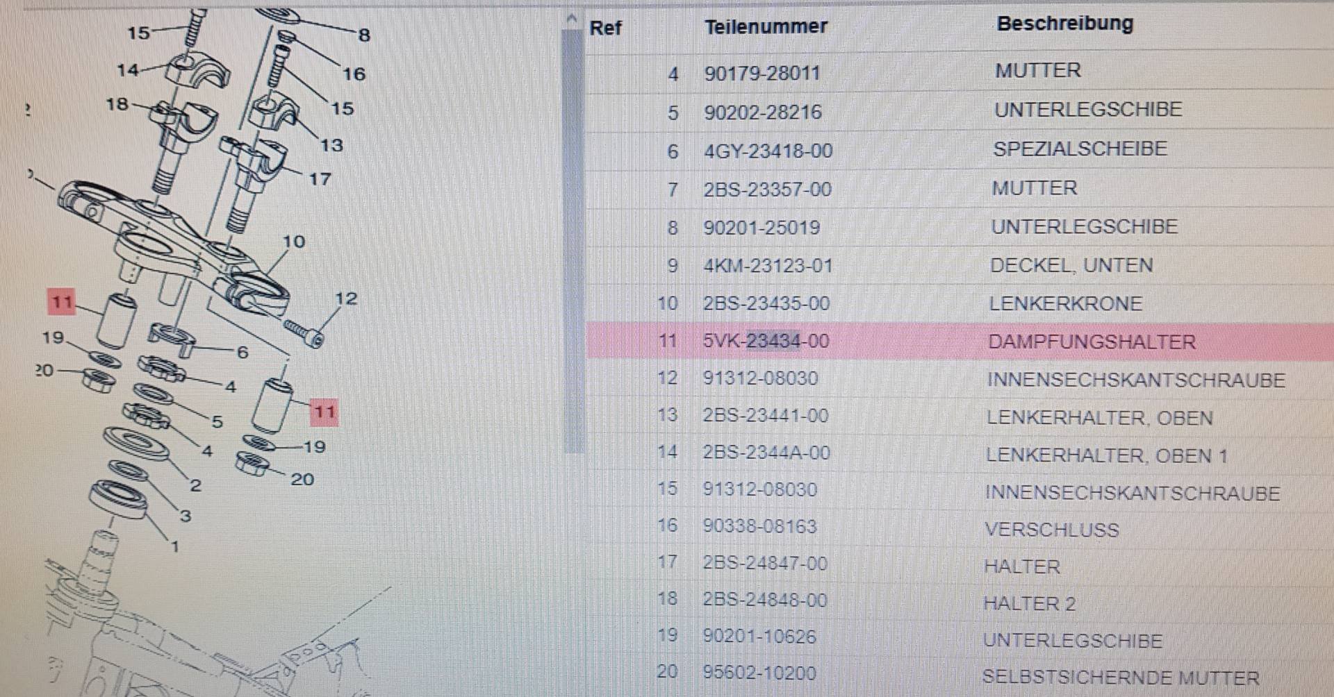

klausklemens hat geschrieben: So 21. Apr 2024, 11:45 Hallo zusammen,
ich habe hier mal einen etwas älteren Beitrag aufgerufen.
Kann mir jemand genauer erklären, wo bzw. wie diese Unterlegscheiben unterhalb der Gummiböcke angebracht wurden?
Jalla ist nicht mehr im Forum.
Ich habe mal direkt bei ihm nachgefragt.
Die Antwort:
Die Unterlegscheiben direkt unter den Muttern. Meine so hätte ich das noch in Erinnerung.
Ja, das Jalla nicht mehr im Forum ist habe ich mitbekommen.
Unterlegscheiben direkt unter den Muttern?
Von unten sind ja schon Muttern (Siehe Zeichnung Nr. 19)
Ich denke eher zwischen oberer Gabelbrücke (Lenkerkrone Nr 10) und Halter / Halter2 ( Nr. 17 und 18)?

Es kann sein das die innere Distanzbuchse länger ist und daher die U-Scheibe dort aufliegt.
So würde es Sinn ergeben.
Weitere Scheibe mit größerer Bohrung da noch drunter packen.
