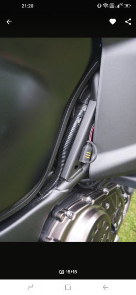

Hallo Robert.
Habe Mal ein Bild eingefügt wie es bei mir mit dem Ctec Adapter gelöst ist.
Bei nicht gebrauch, drucke ich die Anschlusskappe hinter die Verkleidung.
Gruß.
Konstantin
Robert
Beiträge: 39
Registriert: Mi 27. Mai 2015, 16:25
Km-Stand: 30100
Ort: Tönisvorst
Re: Permanent Ladekabel an Batterie anschließen
Beitrag von Robert »
Bilder sagen mir mehr als Worte :-)
Danke, Konstantin :winken:
