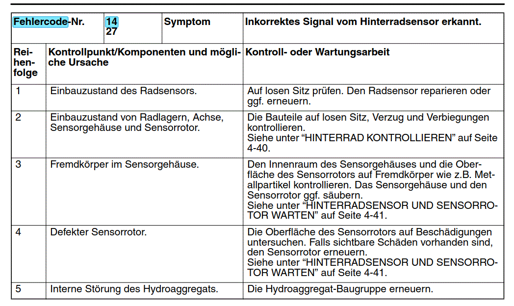

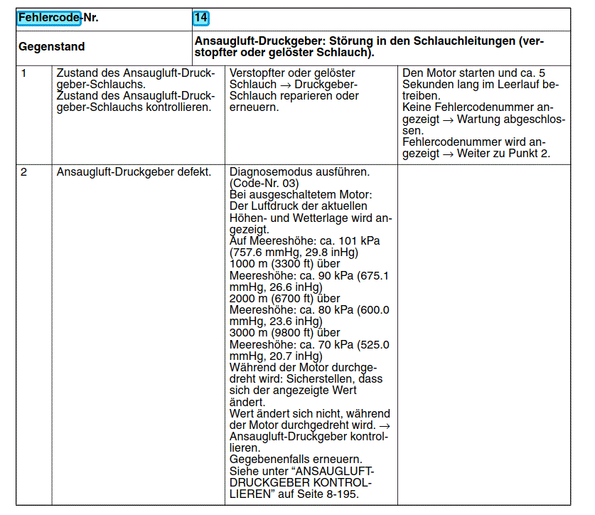

Hi,
zum Fehlercode 14 habe ich im WHB folgendes gefunden:
VG
Hans-Dieter
