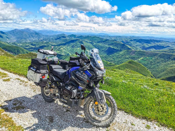

Anbei noch ein Bild wie Ich Offroad mit der Dicken unterwegs bin, da sind die 200kg defenitiv voll und drüber :lol:
Grüße und viel Spaß :winken:

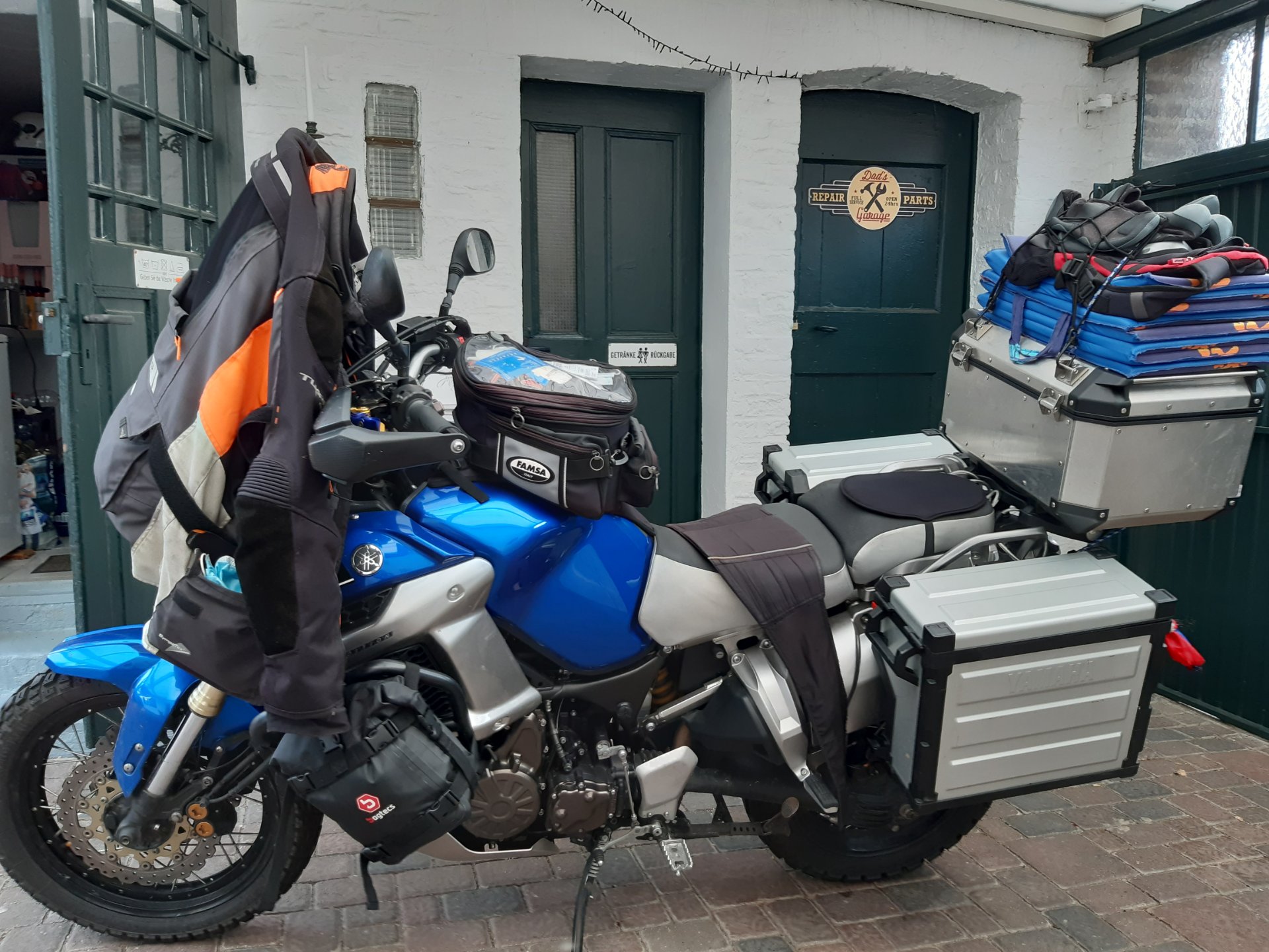

Was soll ich sagen... DP01 nach 4500km Kroatien Urlaub mit Frau auf dem Sozius.
Und nein, wir sind nicht nur auf geteeren Straßen geblieben. Kein Problem mit orginal Fahrwerk.
