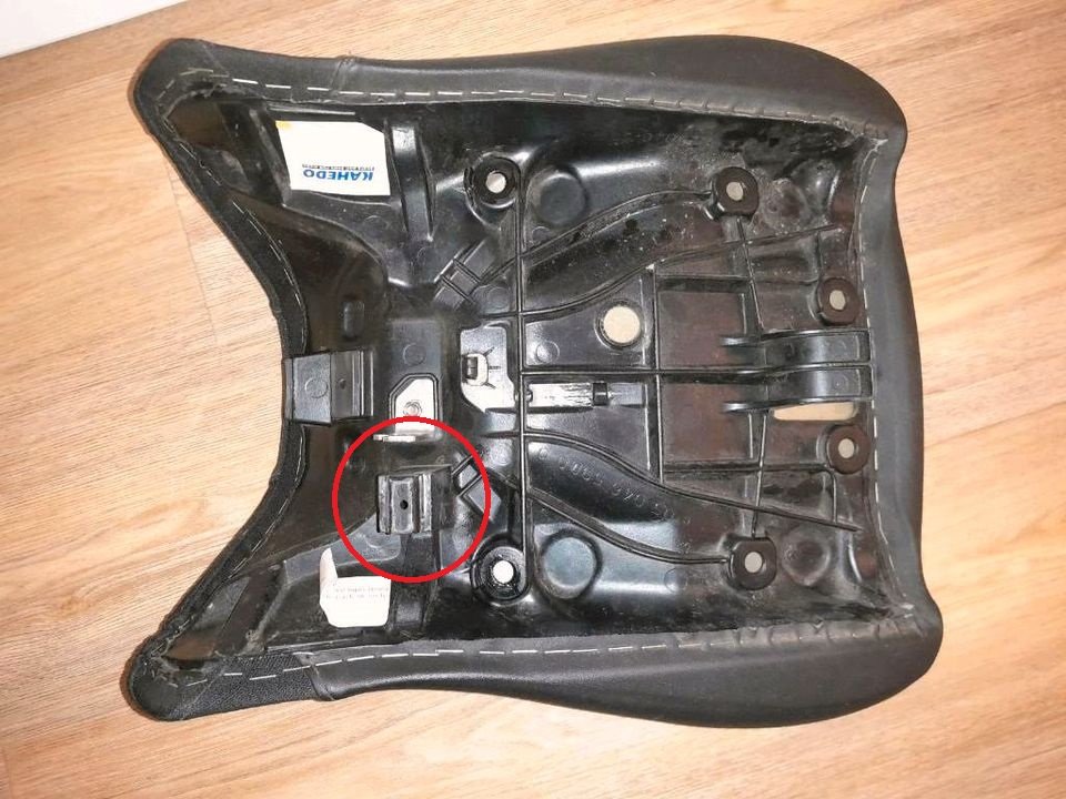

Bei meiner XT ist von Touratech die Komfortsitzbank verbaut und dort ist leider ein Plastikteil abgebrochen, welches sich dann während der Fahrt verabschiedet hat. Ich habe mir jetzt, dank eines 3D Druckers ein neues Teil gebastelt, jedoch fehlt mir, für die genaue Einpassung, das Höhenmaß. Könnte eventuell jemand von euch unter die Bank schauen und mir die Höhe des abgebrochenen Teiles mitteilen. Da ein Bild mehr als 1000 Worte sagt, habe ich ein Foto der Unterseite und des benötigten Teiles angefügt.
Ich sage schon mal besten Dank im Voraus
lg
Schlucki
Sitzbank Unterseite - roter Kreis wäre das Teil, wovon ich die ca. Höhe benötigen würde.

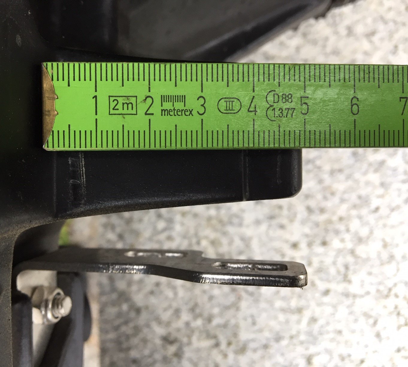

Hallo Schlucki
anbei ein Bild meiner Touratechsitzbank.
Hoffe ich konnte helfen.
PS: Ist der Sitz einer DP 7, denke aber die sind baugleich.

Perfekt, danke! Das habe ich benötigt.
