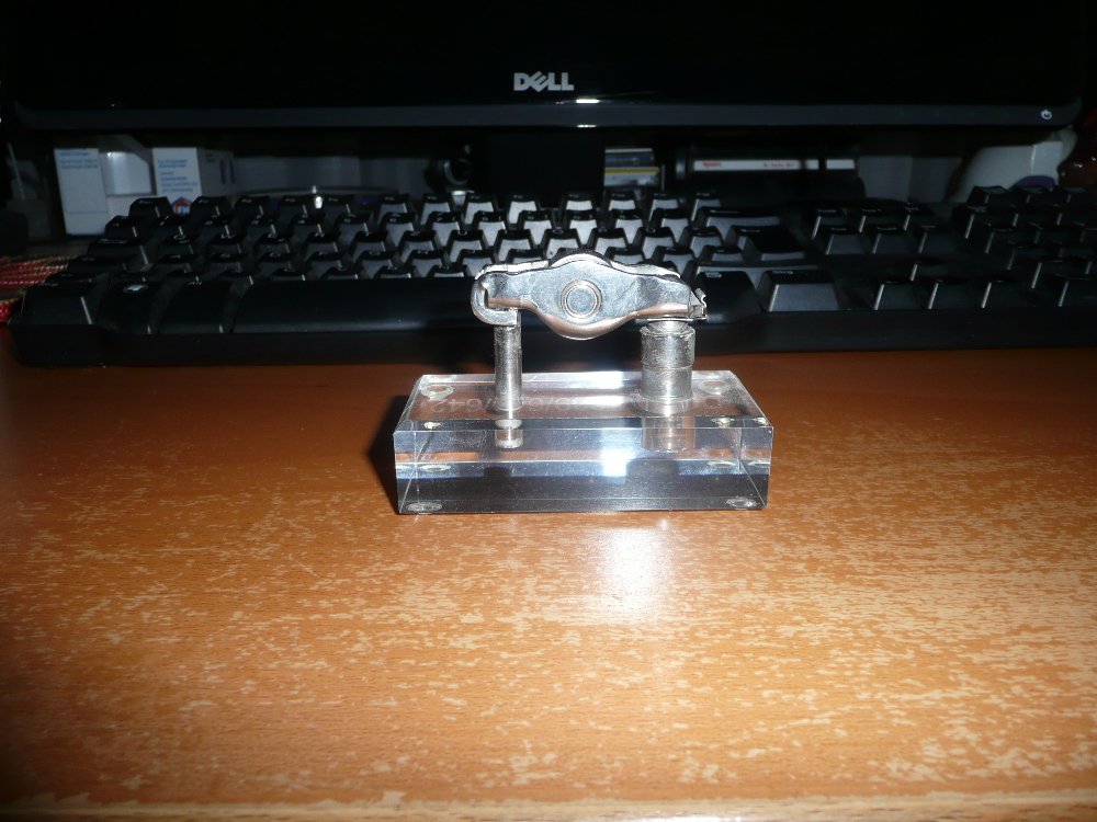

: Auch der hat Schwinghebel, die auf Einsteckelementen gelagert sind, also im Prinzip so etwas:
- Rollenschwinghebel auf Hydraulik

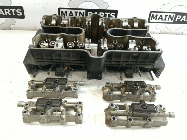

Das links soll das Ventil sein, das rechts ist ein original Einsteckelement. Da die Nockenwelle plus deren Haltebügel und Schrauben darüber thronen, wird das leider hoch, fast so hoch wie bei Tassen mit Hydraulik. Wenn Du geduldig googelst stößt Du auf dieses Bild:
- CBX750-Kopf von vorn
Auf der Auslaßseite schaust Du auf die Ventilfederteller, gegenüber sind die verdeckt; dafür siehst Du "ganz hinten" die Kugeln der Elemente, die den Hebel tragen. Die Hebel sehen natürlich ganz anders aus als der von mir oben gezeigte, etwa so:
