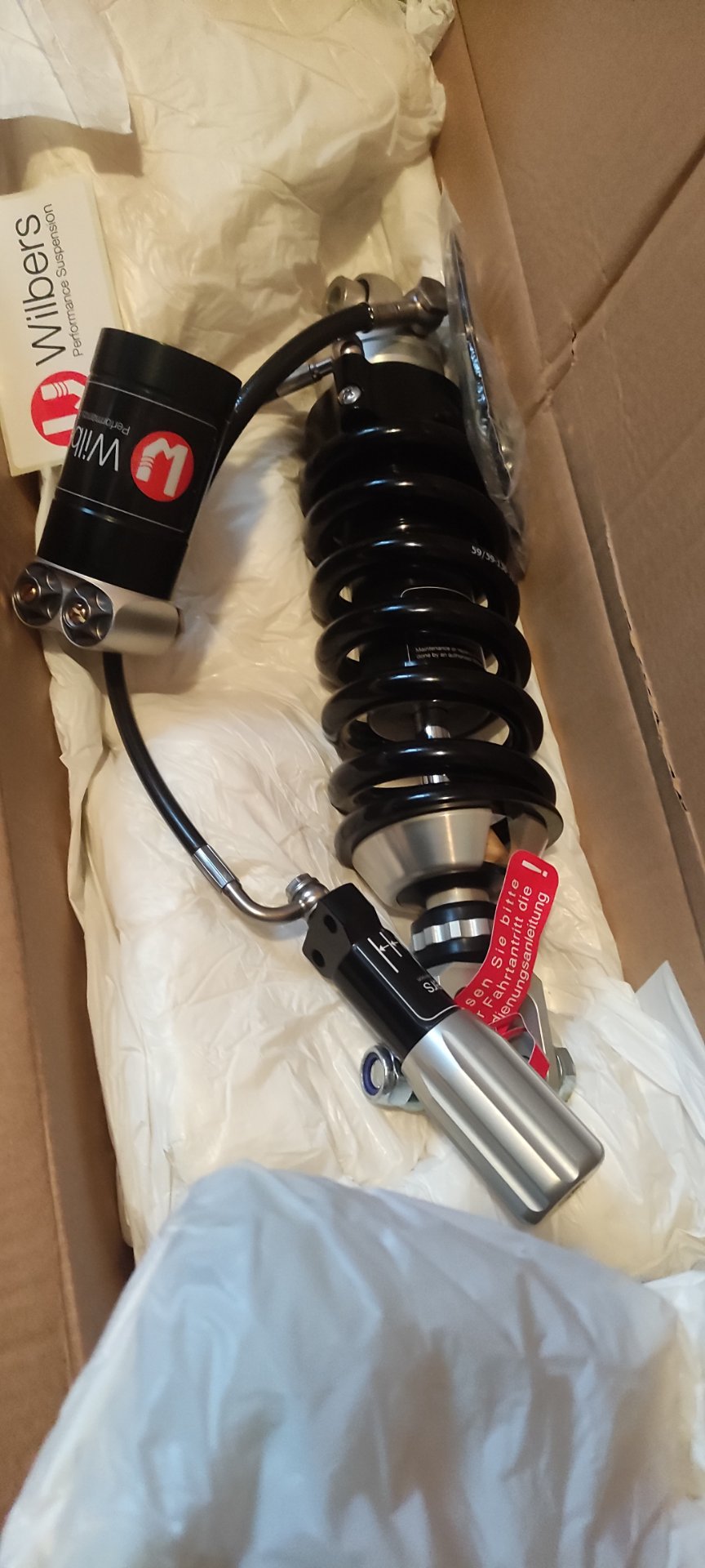

dass werde ich jetzt wohl genauso machen.Das alte wird zur neuen Gabel nicht mehr passen.Darf ich fragen welches Federbein du ausgewählt hast?
Bin auf dieses gestoßen.
Wilbers Federbein 641 Adjustline für Yamaha XT 1200 Z
Gruß Heiko

Hallo Heiko,Heiko hat geschrieben: Mo 15. Aug 2022, 13:40 Hy Thomas,
ich habe dieses Federbein.
Ist aber wohl nichts für die ZE.
Für die ZE gibt es anscheinend nichts.
Heiko

Hy Thomas,
dein Federbein ist für mich schon die Königsklasse.
Meine ist die 2010 er XT.Hab noch etwas Zeit bis die Gabel wieder kommt und google noch etwas.
Aber das Wilbers wäre schon meine Liga.
Manko wäre halt der Hakenschlüssel.
Mit diesem müsste ich halt leben.

Hallo Thomas,
hab mir nun doch die Hydraulik gegönnt.
Heizstrahler kommt nachher in den Schopf, dann wird Mal angefangen.
Gruß Heiko
