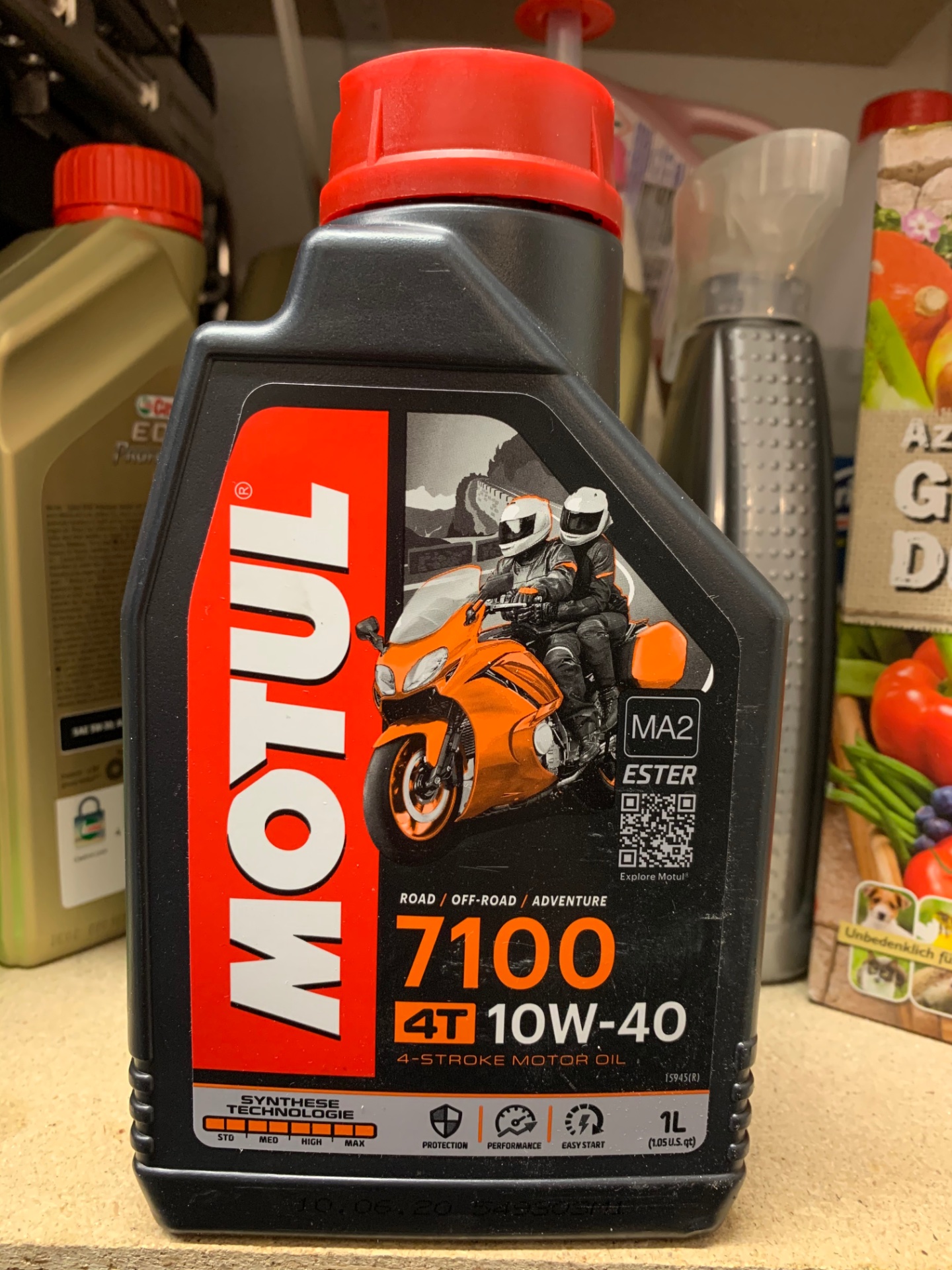

Meine Meinung: Unfug und Geldmacherei.
Wenn Du Deiner Dicken etwas besonders Gutes tun willst, dann füll' halt beim nächsten Ölwechsel Motul 7100 statt 5100 ein.

Ich habe sie mit 57 tkm bekommen, alles Stempel im Heft, ab da erst Castrol dann Motul 7100.
Der Motor ist von innen sauber.
