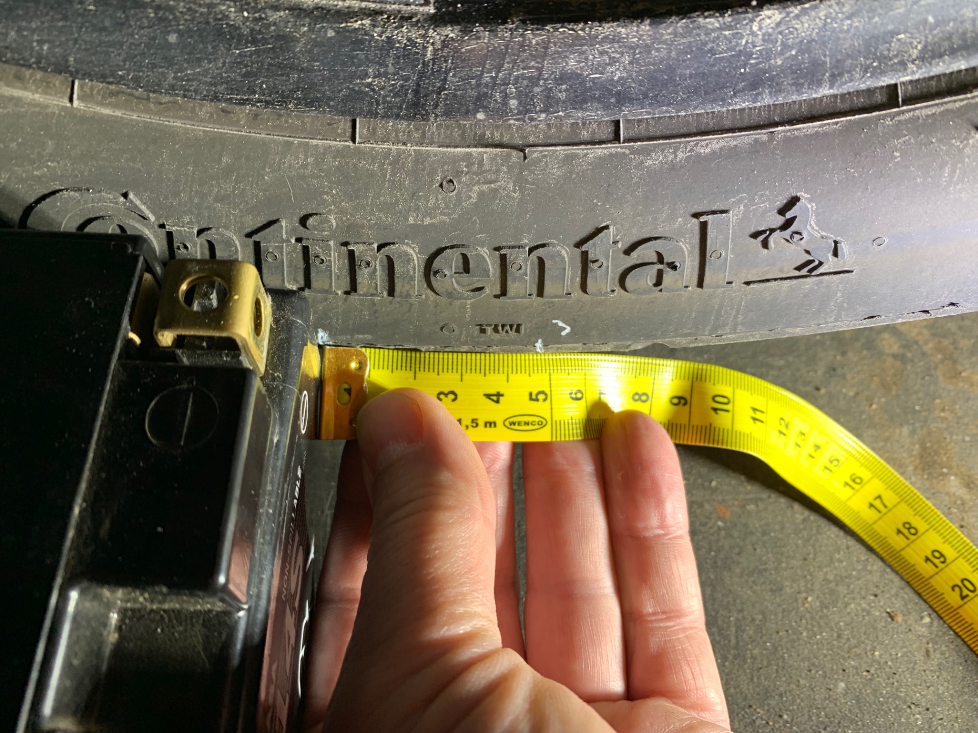

Bock die XT mal auf dem Hauptständer auf und leg einen Gang ein.
Ich habe das an meiner mal gecheckt und gemessen am Reifen Ende des Profil zur Flanke kann ich das Hinterrad ca. 50mm von Anschlag zu Anschlag drehen.
Das ist verdammt viel wenn die XT von Schubbetrieb in Vortrieb ständig wechselt.
Jetzt wäre noch interessant ob das bei mir der Standard ist.
