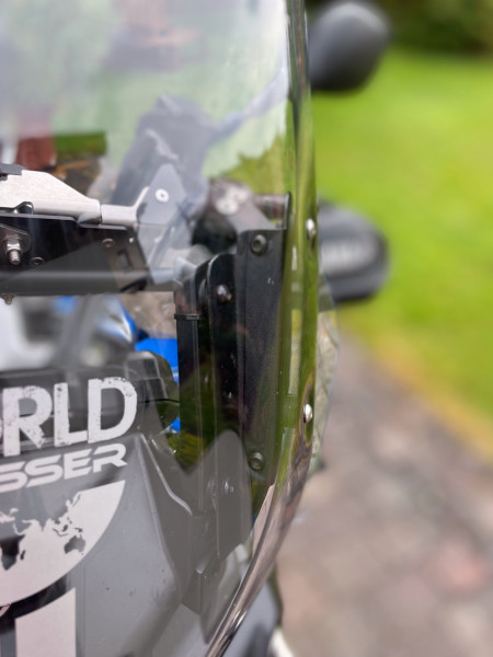

Da ich zuletzt eine DP04 Probegefahren bin und bei mir keine großartigen Verwirbelungen entstanden sind würde ich gerne die Scheibe einer DP04 an meine DP01 montieren. Also genau anders herum wie hier im Thread beschrieben. Dazu benötige ich jedoch die Höhenverstellung einer DP04. Windschild der DP04 ist schon vorhanden! Vielleicht braucht einer die Höhenverstellung nicht mehr, oder könnte mir diese zum Testen (gegen Bezahlung) zur Verfügung stellen.

Der Halter von der DP04 und DP07 müsste der selbe sein.
Ich hab’s mittlerweile genau anders herum gemacht wie hier im Thread beschrieben.
DP04 / DP07 Windschild an eine DP04 montiert. Dazu habe ich mir selbst einen Adapter gebaut.

Es soll natürlich DP04 / DP07 Windschild an eine DP01 montiert heißen!

Danke für Deinen Beitrag Norbert. Darüber denke ich auch immer wieder mal nach, eine DP 04/07 Scheibe an meine DP01 zu montieren.
Ist die DP04/07 Scheibe (abgesehen von der schöneren Optik) besser für Dich im Hinblick auf den Windschutz / die Verwirbelungen?

Die Scheibe ist im Vergleich zur höheren Powerbronze etwas niedriger so das ich nicht direkt auf die Kante der Scheibe schaue bei gleichbleibenden gut Verwirbelungs- und Windschutzeigenschaften. Die schönere Optik hat auch einen gewissen Ausschlag gegeben.
