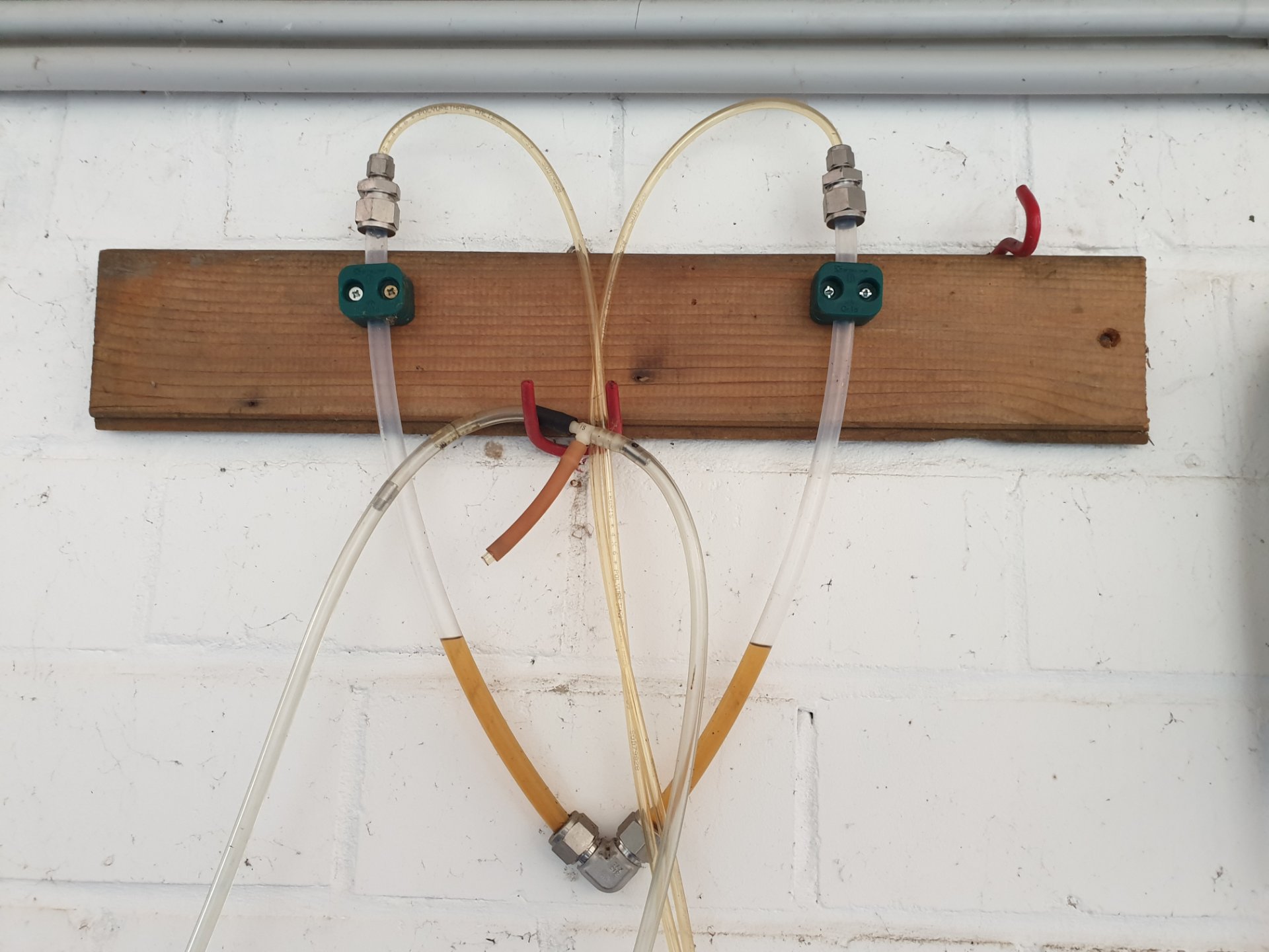

Ich hatte meine XT gebraucht bei einem Yamaha Händler gekauft. Nach der Probefahrt sagte ich dem Verkäufer, dass die Maschine im unteren Drehzahlbereich sehr unruhig läuft. Der Verkäufer meinte nur, dass das normal sei bei einem Zweizylinder mit Einspritzanlage, weil sie sehr mager und abgasarm eingestellt ist. Ich habe mich damit abgefunden und bin erst wieder hier im Forum auf das Thema gestoßen, als ich die Inspektion selbst durchführen wollte.
Nach dem hier beschriebenen Verfahren habe ich die Nebenluftschrauben eingestellt und ich kann bestätigen, es ist ein Unterschied wie Tag und Nacht. Ich kann jetzt im dritten Gang weitestgehend ohne ruckeln fahren. Besonders bei langsamer Fahrt im Standgas um die Kurve war das Ruckeln sehr unangenehm, da ich mehrmals mit der Maschine fast umgekippt bin.
Vielen Dank an alle hier im Forum für die hilfreichen Informationen.
Gruß, Thommy
