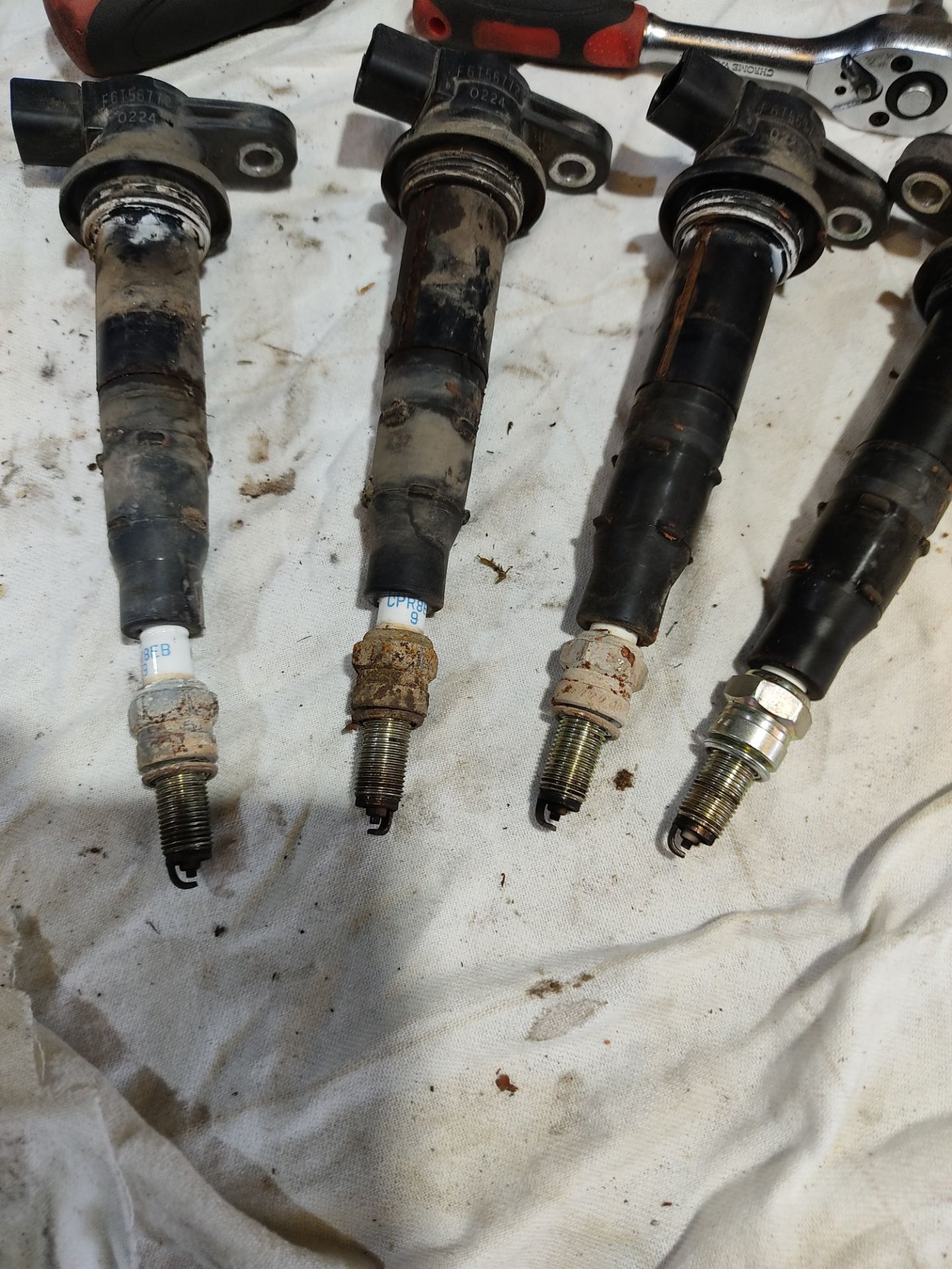

bin gerade nach 6 h Regenfahrt in Bad Sachsa angekommen. Auf den letzten 80 km hat die Kiste (DP01) kaum noch Gas angenommen, lief wie auf einem halben Zylinder hatte Zündaussetzer und zeigte kaum Leistung.'
Hat von Euch jemand so etwas auch schon gehabt und viellicht sogar einen Tipp?
Ich habe den Verdacht das die Feuchtigkeit irgendwo die Zündung beeinträchtig. Allerdings habe ich mehr Regenfahrten hinter mir und bislang noch nie Probleme gehabt.
Vielleicht trocknet die Kiste über Nacht ab und läuft morgen wieder, ansonsten ist das WE gelaufen :-(
Gruss
Hermann

Nee, nicht erlebt aber tippe schwer auf Kerzenloch / - stecker. Du kennst das "Drecksloch"? Wenn irgend möglich Kerzenstecker abnehmen, trocknen, Kerzen checken - wäre, ohne weitere Infos, mein Ansatz.

Hallo Horst,
den Verdacht habe ich auch.
Hoffe noch auf eine Spontanheilung (Trocknung) bis morgen früh.

Das Problem hatte ich nachdem die :xt12: 3 Tage im Regen stand. Es war ein undichter Tankdeckel.

Moin!
Die XT läuft wieder.
Wie schon einge vermutet haben, war es das Problem "Drecksloch"
Die 2. Kerze/Zündspule von links stand komplette im Wasser.
Positiver Nebeneffekt der Panne: Ich habe den Kraftstofffilter gereinigt und gleich vier neue Zündkerzen montiert.

Hallo Hermann,
bei welchem km Stand ist das jetzt gewesen und hast Du einen Spritzschutz am Fender?
Horst
