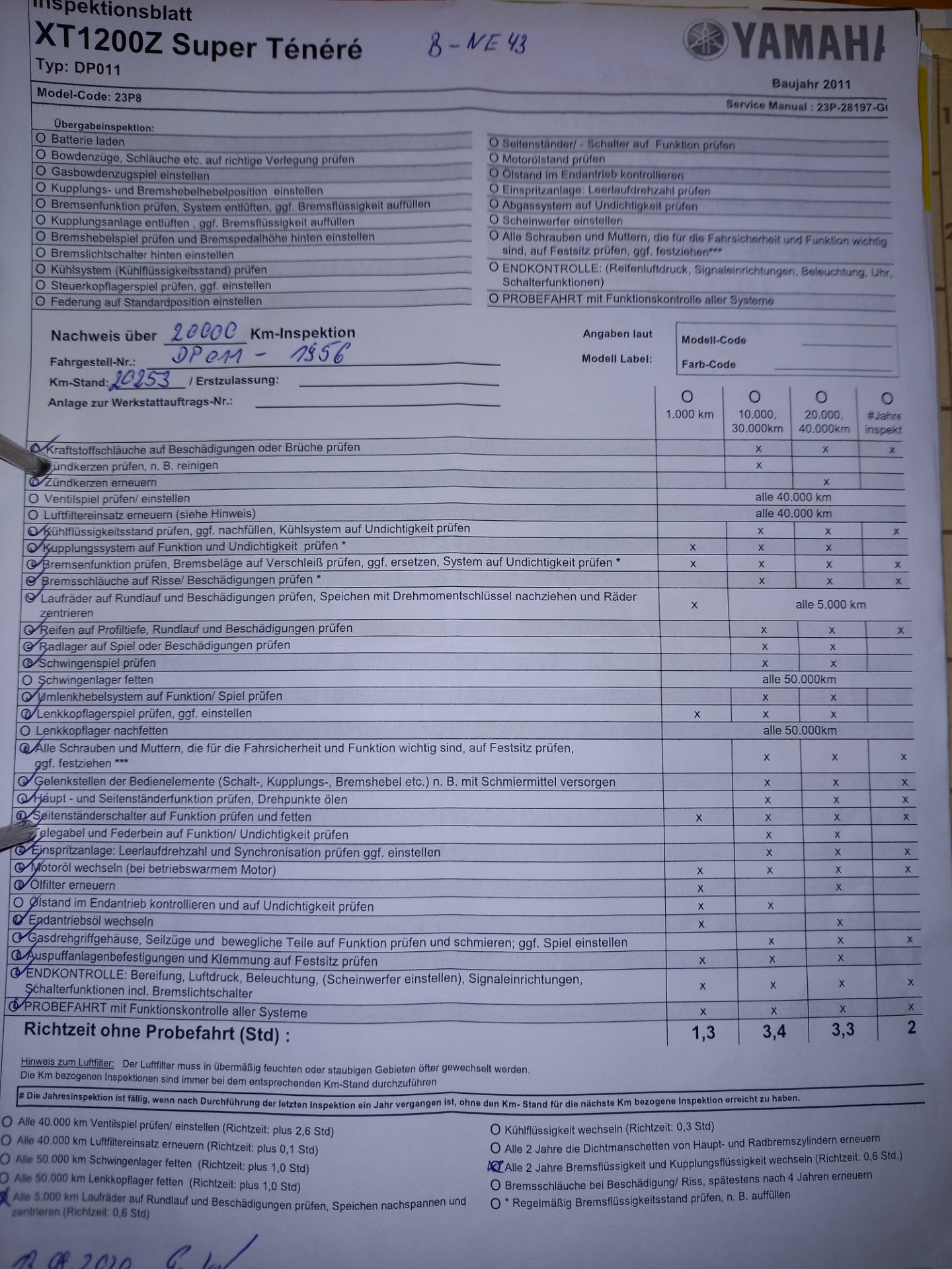

Ich meine das hier:
Da steht bei Ölfilter: bei 1.000, 20.000, 40.000 usw. Das ist alles und da dachte ich mir: ok, dann wird's mit dem empfohlenen Öl wohl keine Auswirkungen haben.
