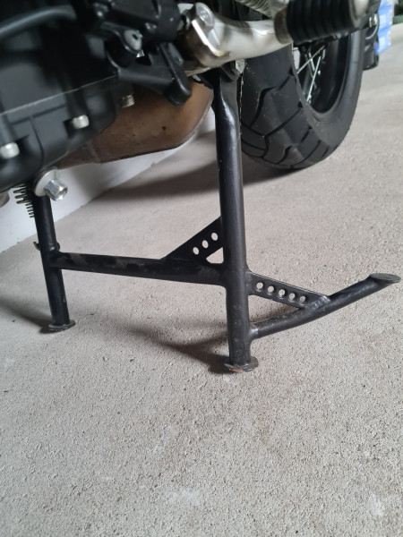

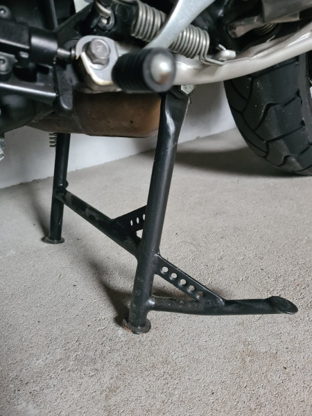

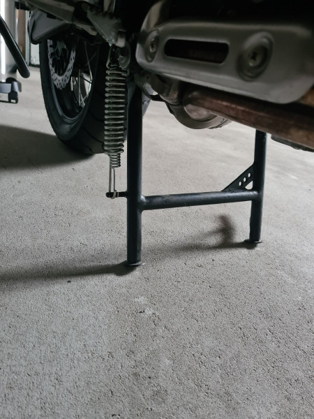

Mir und dem Vater meiner Freundin (selber fahrer) ist vor ein paar Tagen aufgefallen, das meine Dp07 doch sehr wackelig auf ihrem Hauptständer steht.
Habe ihn mir dann mal genauer angesehen und nach Bildern im Internet gesucht, ich finde da auf Teufel komm raus keinen der meinem auch nur ansatzweise ähnelt.
Ich weiß mitterweile das der Ständer etwas zu kurz ist und das Motorrad wackelig steht, weil noch relativ viel Gewicht auf das Hinterrad drückt. Wenn ich ein 2cm Brett unter den Ständer lege und sie dann aufbocke, steht sie da wie Festbetoniert. (Dann ist das Hinterrad auch frei)
Wir haben dann schon vermutet, das der Ständer eventuell gekürzt wurde, für eine Tieferlegung die vielleicht mal verbaut war.
Habe mal ein paar Bilder gemacht, vielleicht hat hier ja schonmal jemand so einen Hauptständer gesehen

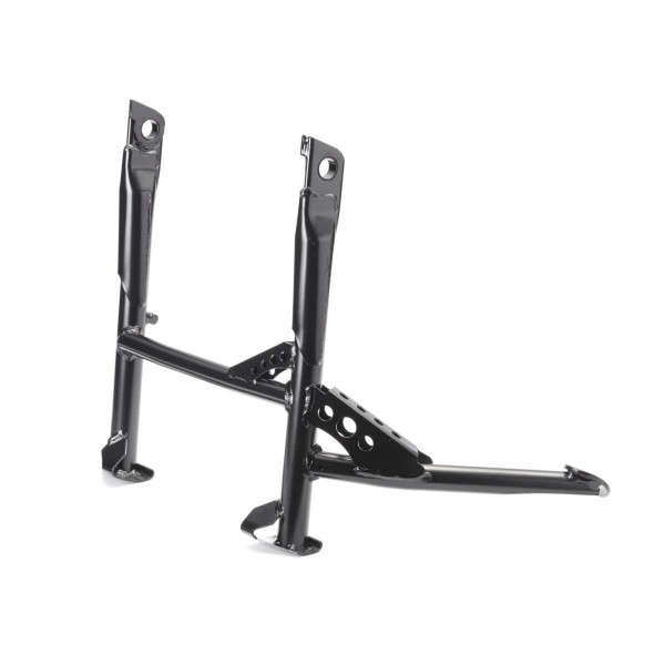

Der Originale sieht wohl so aus:

Ja genau, das ist der Originale, der sieht aber ja auch schon wieder anders aus, die Knotenbleche sind U-Förmig und haben weniger "Erleichterungsbohrungen".
Bei meinem sind die Knotenbleche einfach aus Flachstahl.
Der Originale hat nach oben hin richtung Rahmen auch nochmal diese Aufdoppelung um das Rohr zur verstärkung, das hat meiner auch nicht.

Schaut man sich die Höhenunterschiede zwischen Querrohr, Aufstellausleger und Aufstandsfläche bei Deinem und dem Original-Ständer an, dann ist oben alles gleich, nur das Stück vom Ausleger zur Auflage ist bei Deinem Teil kürzer. Da auch dessen Ausleger kürzer ist und die Knotenbleche aus Flacheisen statt Blech dürfte es sich um etwas Selbstgestricktes oder ein "Fremdersatzteil" handeln, aber gar nicht übel gemacht.Schlüterandy hat geschrieben: ↑Sa 24. Jul 2021, 08:34 Ich weiß mitterweile das der Ständer etwas zu kurz ist und das Motorrad wackelig steht, weil noch relativ viel Gewicht auf das Hinterrad drückt. Wenn ich ein 2cm Brett unter den Ständer lege und sie dann aufbocke, steht sie da wie Festbetoniert. (Dann ist das Hinterrad auch frei) . Wir haben dann schon vermutet, das der Ständer eventuell gekürzt wurde
Am einfachsten wird es sein, unter die Aufstandsfläche am vorhandenen Ständer ein Stück 8 mm "Blech" drunter zu setzen, nach vorne kurz und hochgebogen wie beim Originalteil, zum leichteren "Aufrollen". Das ergibt am Hinterrad gut 13 mm Freigang - so etwa wie bei meiner neuen Maschine mit neuen Reifen. Mehr sollte es nicht sein, denn bei um 6mm abgefahrenem Reifen würde das durch die dann flacheren Winkel zwischen Ständer und Straße einen deutlichen Kraftaufwand nach sich ziehen - durch evtl. Gepäck stärker eingefedert schrecklich .
