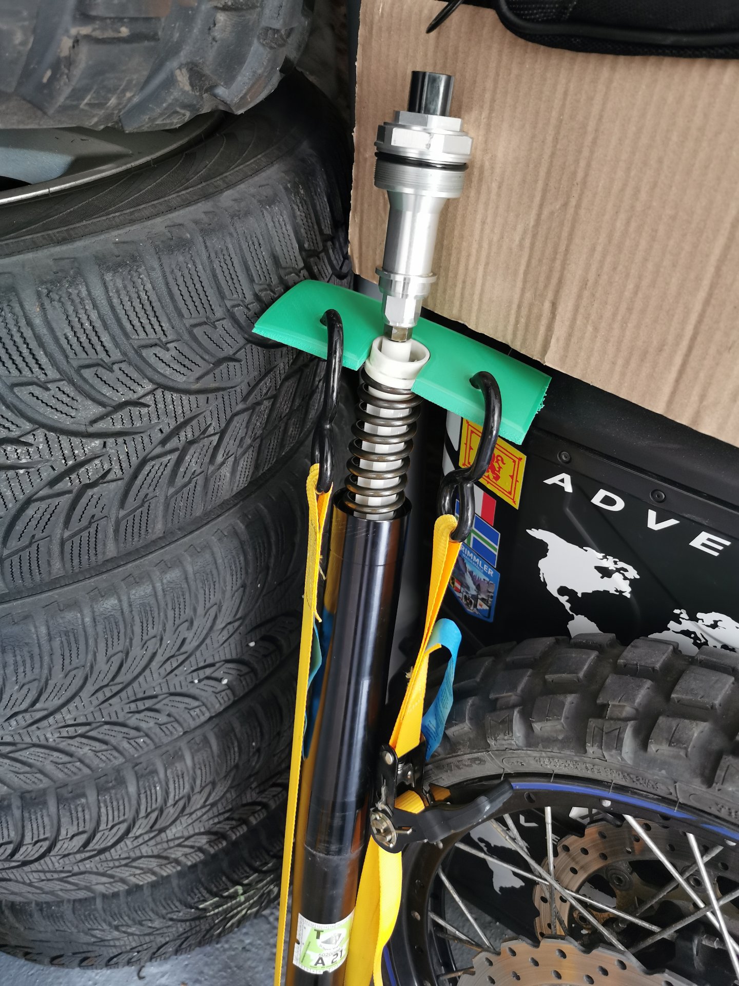

Da mein ganzes Spezialwerkzeug durch Bekannte bzw. mich selbst, für das zerlegen der Gabel, nach wie vor noch in Arbeit ist, ich aber tzdm wissen wollte wie es um die Gabel steht, musste mal wieder der 3D Drucker herhalten.
Provisorisch... funktioniert aber

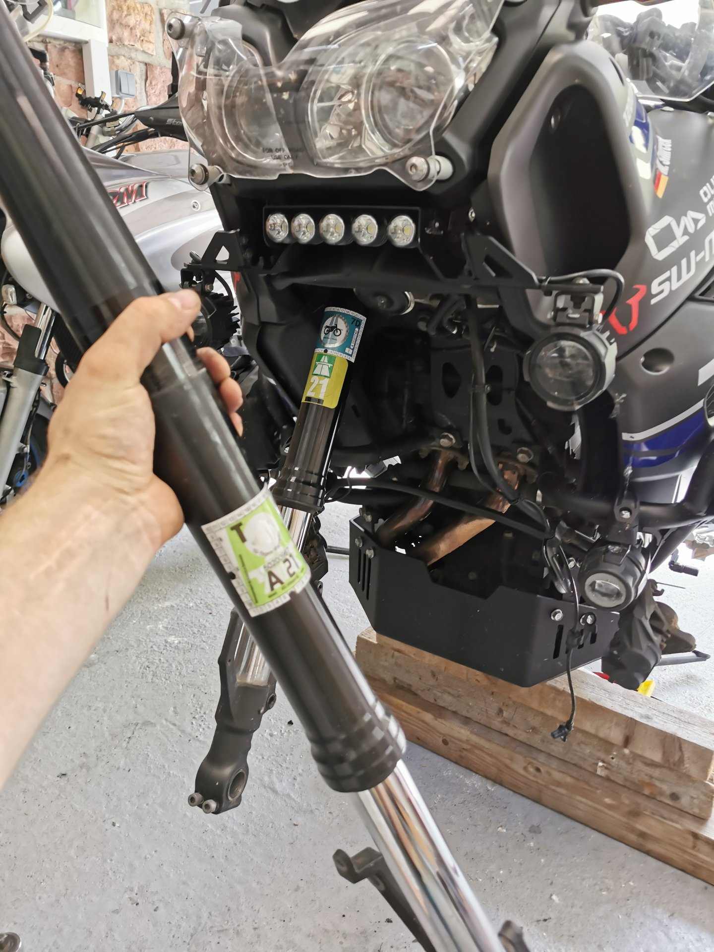

Zur Gabel: Die Messung ist ja komplett eingefahren mit ausgezogenen Dämpferrohr.
Luftkammerhöhe bei der ZE 148mm.
Zu messen war bei mir nur das Restöl bevor die Messleiste unten im Dämpfer aufsetzt.
Ganze zwei Zentimeter Öl waren noch im Dämpfer, das waren iwas zwischen 250 und 300mm Luftkammer
Naja da eh noch keine Teile da sind und der Simmerring zuletzt dicht war hab Ich jetzt einfach mal die passende Luftkammer wieder hergestellt.
Remontiert wird morgen dann schau Ich mal ob der Simmerring auch unter Druck dicht bleibt

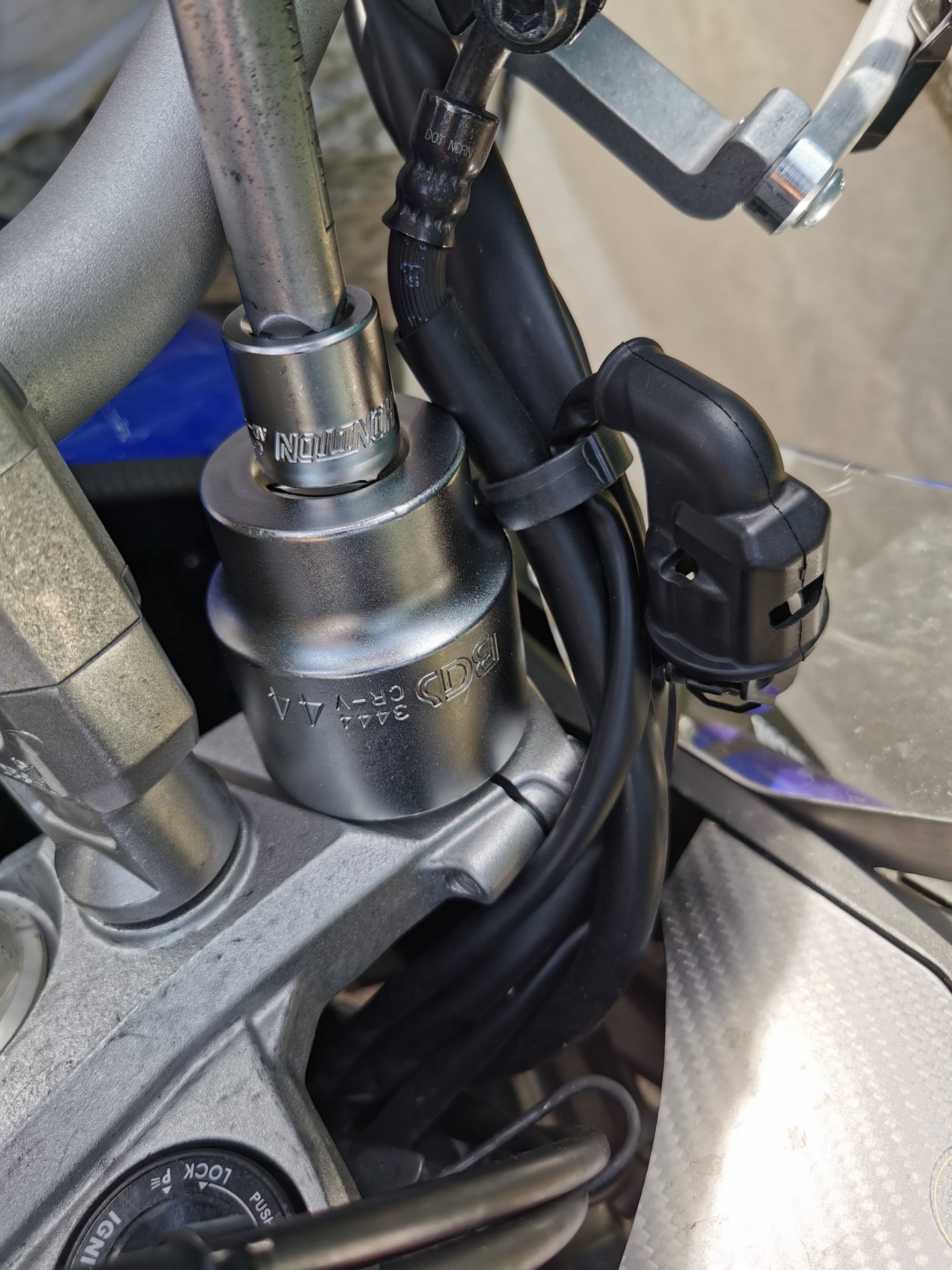

Falls jemand wie Ich mal explizit suchen sollte die Nussgröße für die ZE um den Deckel der Gabel mit dem dem Schrittmotor zu lösen ist 44
